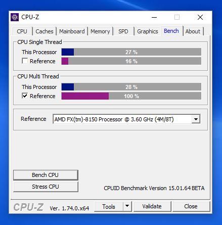

bis gestern lief alles Butter mit dem i3, aber seit ich den i7 verbaut habe laggt das System komplett, es wurde von Win10 richtig erkannt, also 8Cores, aber in Games ruckelt es wie sau, unspielbar egal welches Game.
Hier mal CPU-Z, was kann das sein ?
Kühler ist aus Platzgründen der BOX, aber der sollte ja wohl reichen?
kein OC.
Bios habe ich erst alles erkennen lassen, und dann alles bei CPU auf Auto gelassen.
schaut mal die werte?

das sieht mir aber nicht danach aus, dass windows auch alle Kerne nutzt .? – wie sehen denn die Temperaturen aus?
win+r -> msconfig -> Start -> Erweiterte Startoptionen -> keine Häkchen gesetzt?
Nur 1 Kern@3,9GHz
Sollten ~125% bei Multi sein
aso, das war gemein, verstehe :fresse:
Und ich Esel hatte den bensch für bare Münze genommen, sollte uns HWK aber dann bitte noch aufklären, ob dem wirklich so ist.

Warum steht da was von AMD FX wenn du doch sagtest , dass du einen Intel hast , verstehe ich nicht . Ja am besten mal BIOS Updaten :) . Eventuell deinen Eergysparmodus auf Hochleistung stellen. Wird er zu warm? Lüfter Sauber und genug Wärmeleitpaste verwendet ? LG Explo90 und viel Erfolg.
Echt jetzt?
Das ist die Vergleichs CPU im Benchmark.
