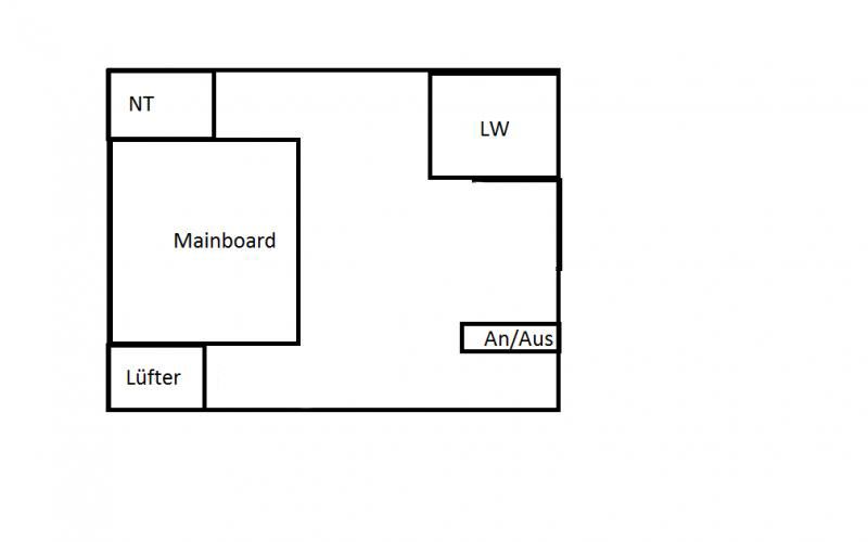

Schnelle mini Skizze für den HTPC, er wird eher länglich als hoch. Daher wird das Laufwerk nicht übers Mainboard ragen.

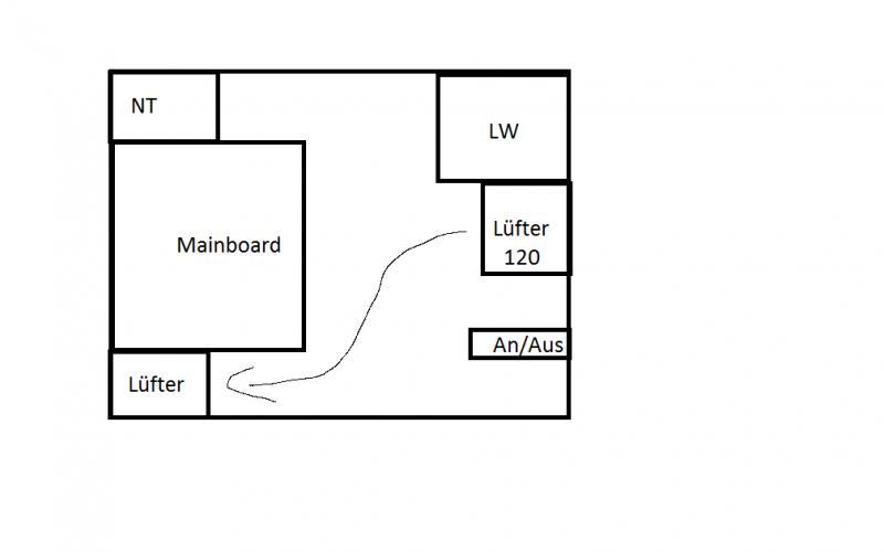

Hier ist eine erste eine Minuten Skizze, die Proportionen passen noch nicht... aber sie zeigt wie die Teile angeordnet werden.
Xmas
Edit: sehe gerade es ist die Falsche version , ich hab die richtige hochgeladen.
Die richtige ist mit einem 120mm lüfter.

du willst wirklich neben dem board noch ein 120er lüfter bauen? das wird extrem breit denn.
warum nicht einen 92er bei den pci slots. geht natürlich nicht, wenn da noch tv karte etc rein soll.
wenn du das netzteil vorne hinlegst, kannst noch ca 3cm in der höhe sparen.
Also daneben ist wirklich ein bisschen blöd^^. Es soll eben die Grafikkarte rein (HD4850 play mit Accelero Kühler) da ich eh keinen HDMI,DVI ausgang am Board besitze. Kann ich das Netzteil hinlegen? So würde es doch (mit Loch natürlich ) Luft nach unten Blasen? Das Wirkt doch der Kühlung entgegen?
Xmas
das ist denn die frage: hinlegen mit lüfter nach oben (bessere gehäusekühlung, weniger bastelaufwand, lüfter entgegen thermik)
oder hinlegen mit lüfter nach unten (genau die gegenteile^^)
