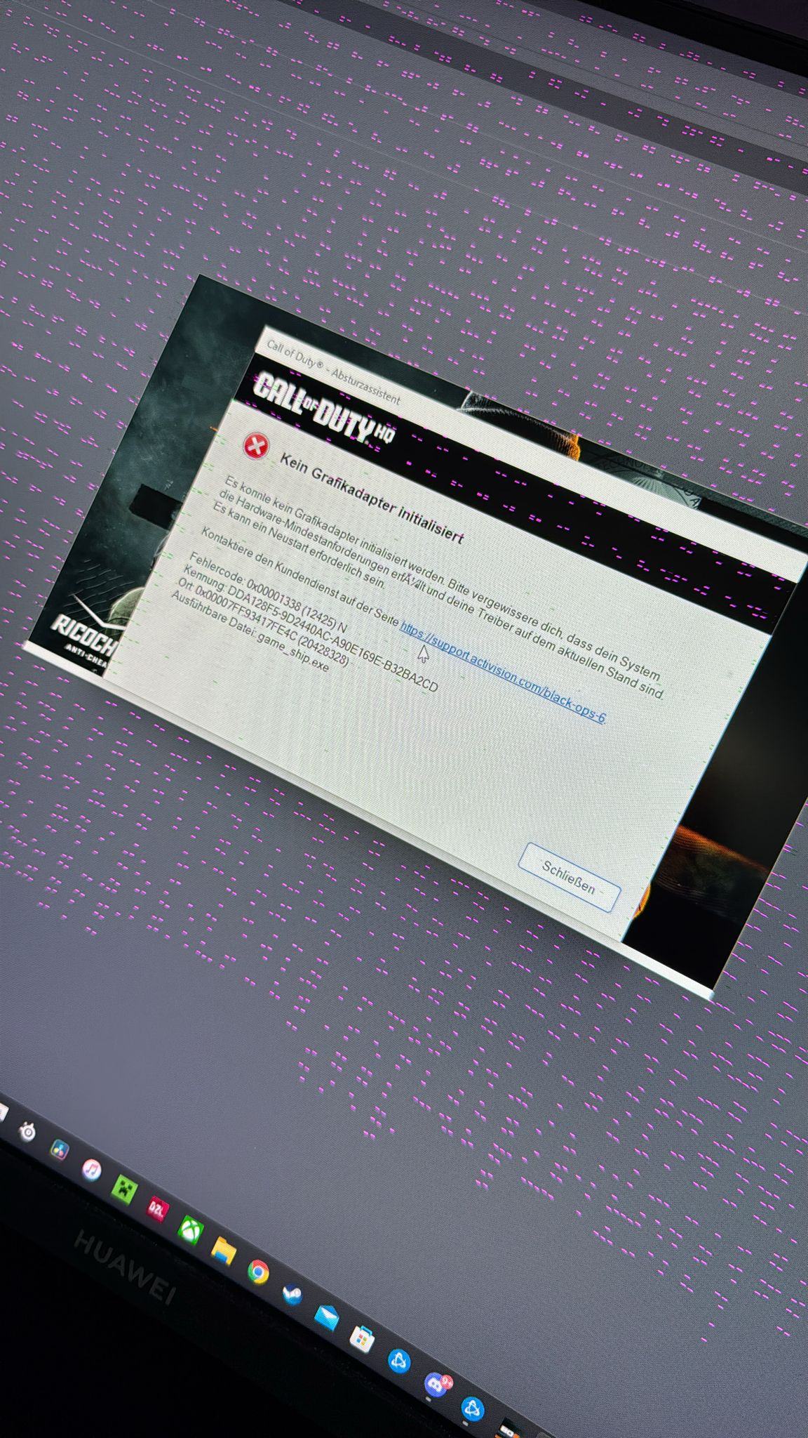

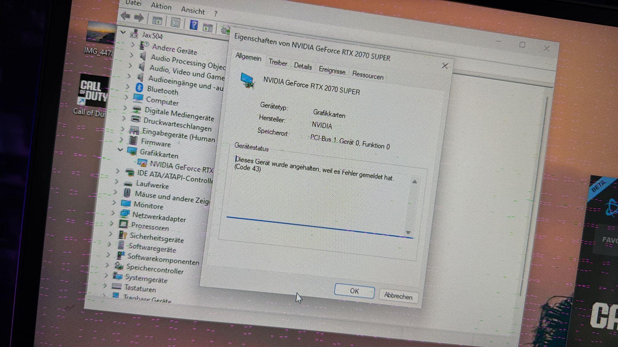

Hallo zusammen,
Mein Kollege hat seit gestern Abend folgende Fehler bekommen. Das ganze geht erst los, wenn die Graka gefordert wird. Ist die Graka komplett hinüber oder kann man noch was retten?
Vg

sieht mir nach Speicherfehler aus.

Da die Karte Artefakte wirft, ist sie höchstwahrscheinlich für die Tonne. Reparieren wird sich da nicht lohnen.

Artefakte sind für gewöhnlich ein Zeichen dafür, dass der VRAM oder der GPU Chip selbst beschädigt sind oder deren Lötstellen brüchig geworden sind. Du kannst das Ding in WLP baden und es wird nichts helfen.
Es gibt Reparaturmaßnahmen, die Sinn machen und es gibt solche die es nicht tun. Bei Artefakten die WLP tauschen gehört zu Letzterem. Was man bei sowas tut, ist die Chips auf Funktion zu prüfen und zu tauschen oder ggf. neu zu verlöten. bei einer 2070 wird das die Kosten aber nicht mehr rechtfertigen.
Danke für die Infos, haben jetzt schon einige gesagt des höchstwahrscheinlich der Vram ist. Glaube er wird sich dann wohl eine neue holen, da er mit Hardware auseinander bauen ect garkeine Erfahrung hat.

Mein Kollege hat sich eine neue Karte und Netzteil geholt. Zu erst hat er nur das Netzteil getauscht, aber am Ende war es dann doch die Graka. Wie es scheint war es doch der Vram.
Vielen Dank für die Hilfe.
