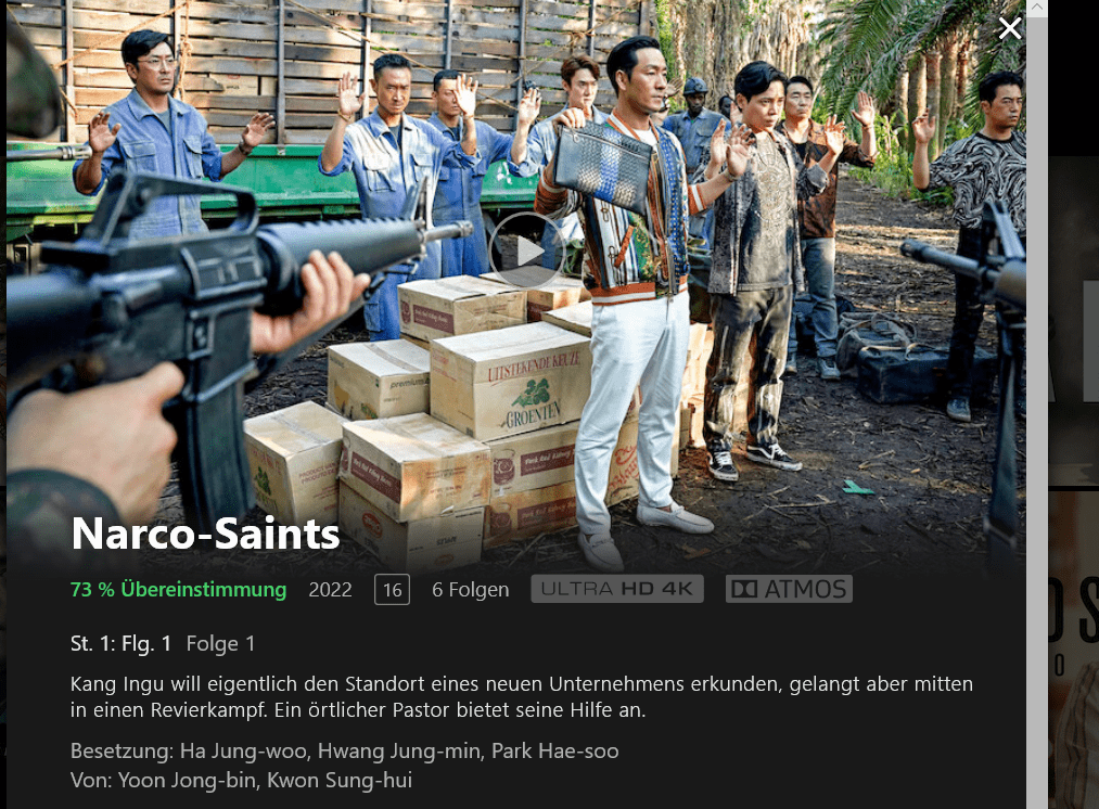

Hab aktuell das Problem das UHD Inhalte bei Netflix kein Bild anzeigt via App wie auch EDGE Browser.
Das Video spielt ab und kommt Ton und sogar Untertitel , aber Video bleibt Schwarz.
HD Inhalte funktionieren wie gewohnt.

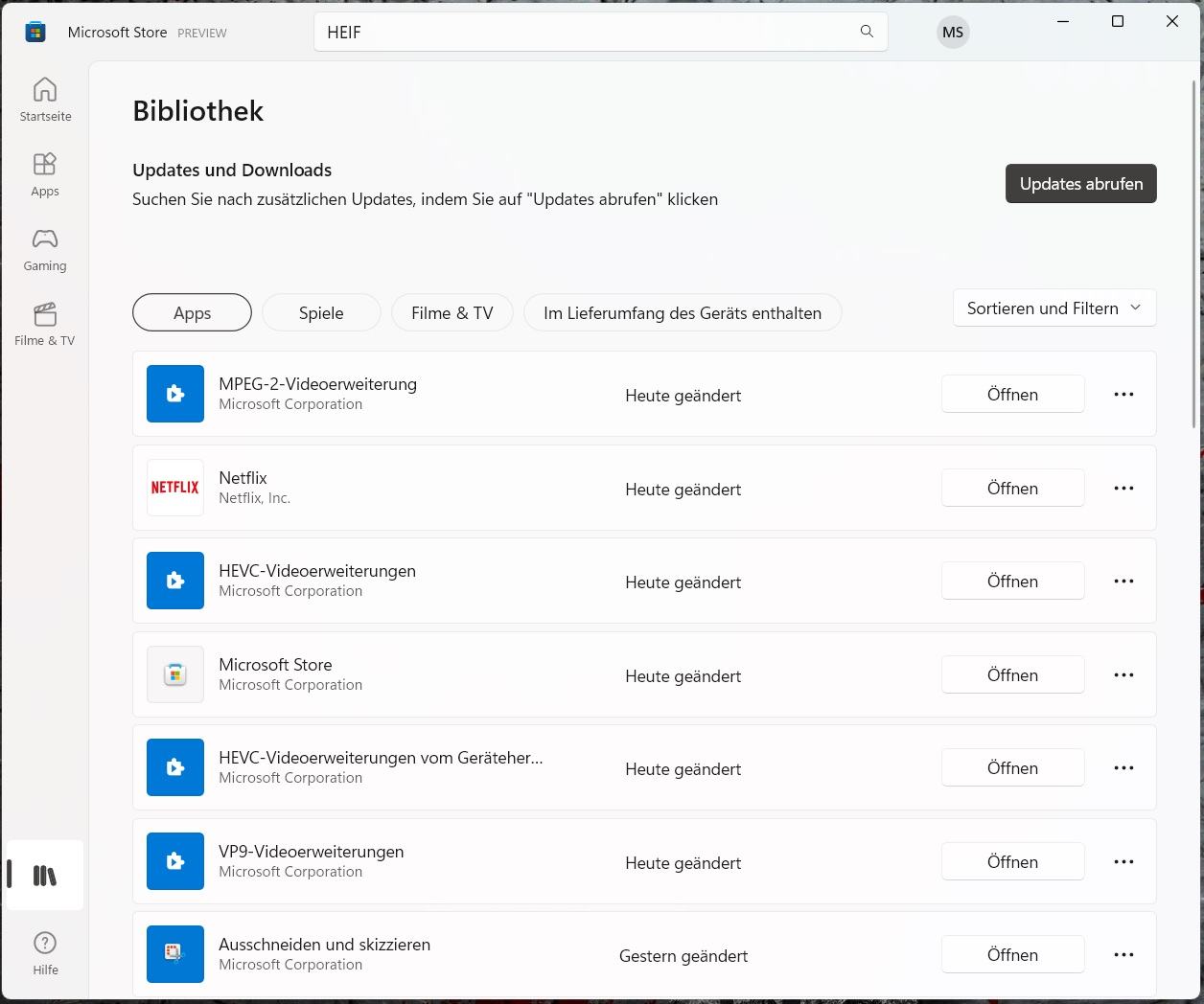

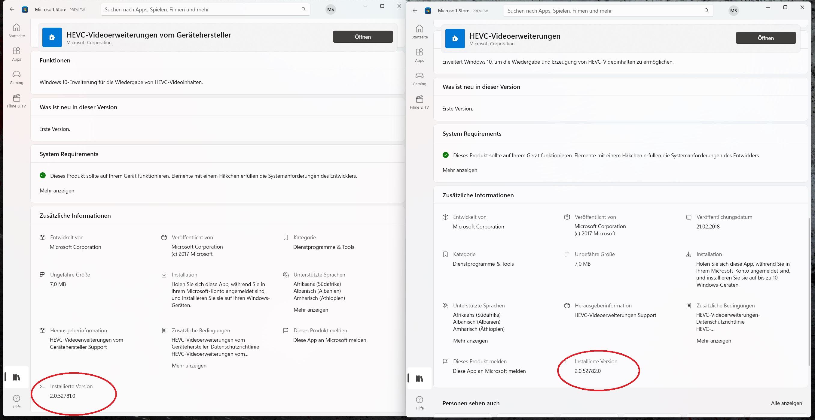

Ich habe den HEVC Codec damals selber gekauft und aktuell Installiert version 2.0.52782.0
Dann habe ich mal im Windows Store geschaut und gesehen das Windows eine eigene Version installiert hat zusätzlich.
HEVC Codec vom Gerätehersteller und diese ist version 2.0.52781.0.
Jetzt denke ich das sich da was beißt und wollte die vom Gerätehesteller deinstallieren , aber finde nirgendwo was zum deinstallieren.
Auch unter Windows Feature finde ich auch nichts. Habe dann meinen gekauften Codec deinstalliert , aber problem ist weiter vorhanden.
Daher möchte ich die HEVC Codec vom Gerätehersteller deinstallieren und schauen ob es dann geht .

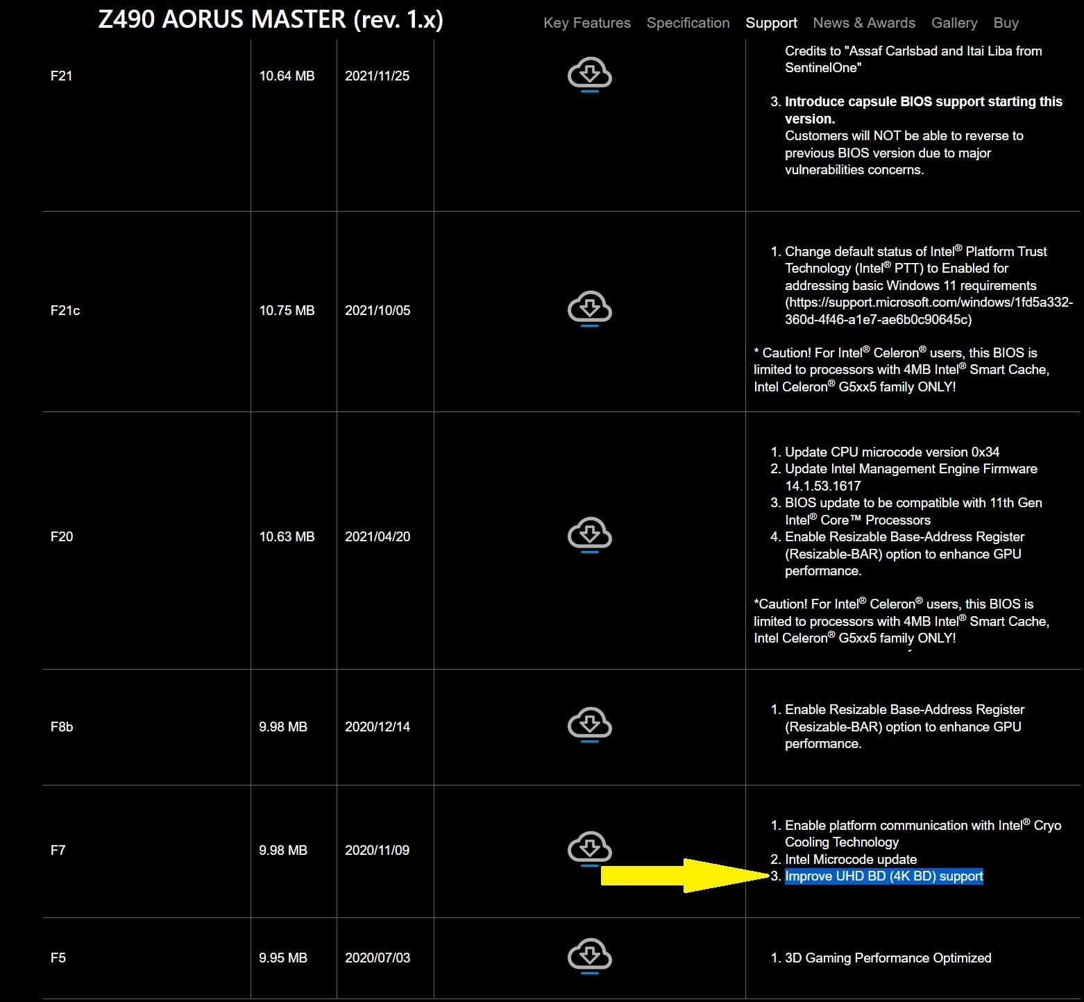

BIOS F21 ist seit Release drauf . Funzt optimal mit win 11.Hatte es wegen dem Sicherheitspatch installiert .Netflix UHD ging vor einer Woche noch .Windows 11 habe ich drauf seit es kam als DEV. Hatte bisher eigentlich wenig bis keine Probleme mit Windows 11 .

Funktioniert bei dir die Netflix App mit UHD Inhalt ? Dein UWQHD kann glaube HDCP 2.2 weil der DP 1.4 hat . und daher frage ich ob bei dir bei UHD oder HDR dies bei dir angezeigt wird . Wenn da nur HD steht bei den Videos , dann hast du kein Codec installiert oder kein HDCP 2.2 oder höher . Würde mich halt interessieren ob andere auch Probleme haben .

Muss wie in den Bilder UHD oder HDR stehen bei den Videos.
HD geht auch bei mir.

Die vom Geräteherstreller wurde am 7.10.22 installiert von MS anscheinend mit einem Update.

Denke das Problem war tatsächlich , dass der HEVC Codec 2mal installiert war bzw. 1mal von Windows hinzugefügt wurde ich den von MS nicht entfernen konnte .
Habe meinen Codec jetzt nicht mehr installiert , weil ich brauche eh nur den Codec zum abspielen von geschützten Inhalten .
Dafür reicht auch der von MS aus .
Hallo MS1988, wo konntest du das nachvollziehen, dass hevc-Codec zweimal installiert wurde. Über Hilfe würde ich mich freuen.
Im MS Store Bibliothek . Siehe Bild oben im ersten Post.
Einmal HEVC Videoerweiterung und einmal HEVC Videoerweiterung vom Gerätehersteller .
Sind auch zwei unterschiedliche versionen , wenn man drauf gegangen ist .
