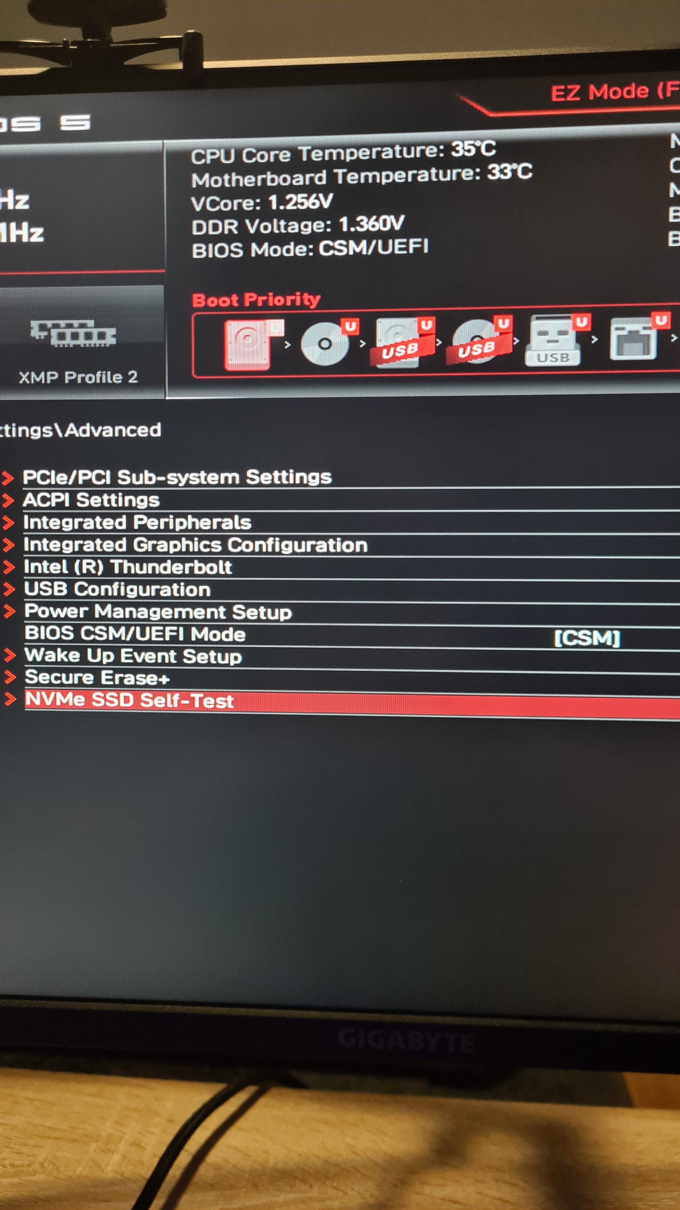

Meinst du nur das CSM hier ? Falls ja, hängt er sich noch immer auf. Was den PCIE Slot angeht habe ich das umgestellt, was im zweiten Bild zu sehen ist

Ok, dann warte ich mal ab, weil so tut sich mal nichts, egal ob mit CSM oder wenn ich auch auf PCIE 3.0 umstellen
