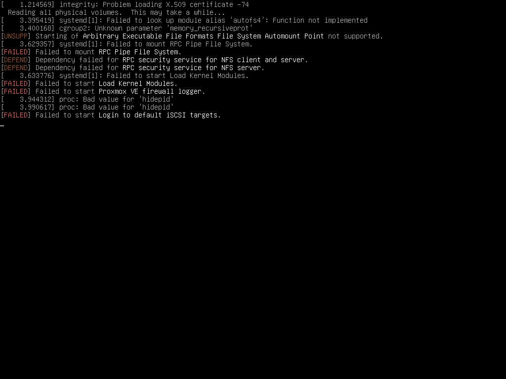

Leider startet der Server jetzt nicht mehr korrekt.
Auf der Kiste ist Proxmox installiert, das sich beim booten mit folgenden Meldungen bemerkbar macht:
Anschließend ist das Webinterface zwar erreichbar, aber die VMs starten nicht:
TASK ERROR: KVM virtualisation configured, but not available. Either disable in VM configuration or enable in BIOS.

Vermutlich Zeitserver Problem.
So. Jetzt weiß ich leider nicht wo ich als nächstes ansetzen soll?
Welche Proxmox Version verwendest du? Weil Kernel 5.4 ist schon seit ner Weile out-of-date, die aktuelle Proxmox Version nutzt den 5.15er Kernel. Ist Proxmox evt. mit einem veralteten Kernel gestartet?
Wenn das nicht weiterhilft kannst du auch versuchen den CMOS zu clearen und deine BIOS Einstellungen nochmal neu zu setzen.
- Zeit im BIOS ist korrekt gesetzt und NTP funktioniert auch korrekt
- Proxmox 7.2 mit aktuellem Kernel. Ich habe darauf geachtet die richtige Version zu booten.
- Die BIOS Einstellungen habe ich bereits ein zweites mal gelöscht und osgar das BIOS nochmal neu geflasht.
Ich habe gestern die halbe Nacht rumgespielt und konnte den Fehler nicht identifizieren.
Die Kiste wurde jetzt komplett Platt gemacht und Proxmox neu installiert - Funktioniert wieder.

Edit:
Ups, ich habe gerade im dmesg gelesen, dass da tatsächlich der Kernel 5.4 versucht wird zu booten.
Das ist ja mal mehr als komisch, denn der Eintrag in GRUB hieß Proxmox 7.2 und davon habe ich die aktuellste Version ausgewählt.
Leider kann ich das jetzt nicht nochmal überprüfen, hätte mich interessiert wie das Zustande kam.
Beim neu installierten Proxmox ist die Kernel Version 5.15
