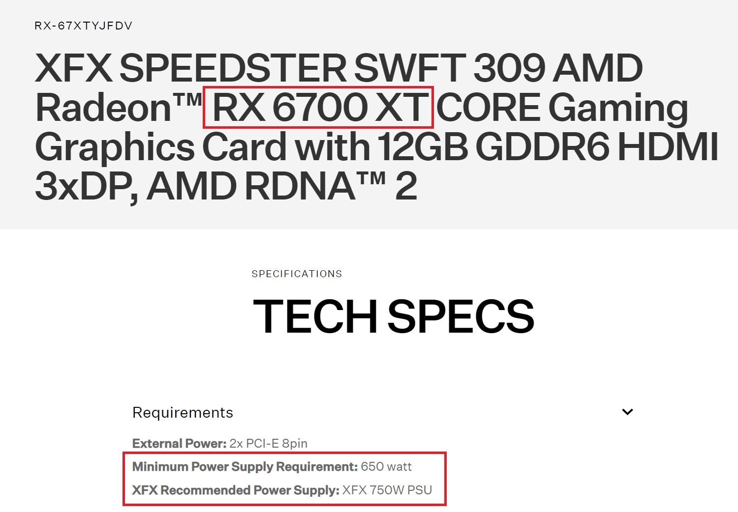

Das be quiet Pure Power 11 500 Watt Netzteil ist möglicherweise zu schwach, XFX empfiehlt mindestens ein 650 Watt besser ein 750 Watt Netzteil.

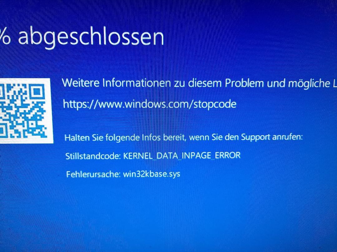

Das Problem titt momentan nur auf wenn ich meine neue m2. ssd als bootplatte nutze. Bei bzw. nach jedem 5 start ca. stürzt der pc ab.. Auch ohne last , im desktop betrieb.

Moin,
hast du Windows neu installiert nach dem Umbau?
Als Tipp:
Wenn du den Fehler Code vom bluescreen bei Google eingibst sagt das auch schon viel aus.
Wenn deine Antwort auf meine Frage nein ist, würde ich das versuchen. Sonst halt Mal das übliche drüber bügeln. Checkdsk usw 😉.

Oder das be quiet Pure Power 11 500 Watt Netzteil ist zu schwach, wie in meinem Post 2 erwähnt, sollte mindestens ein 650 Watt Netzteil eingebaut werden, laut XFX.
