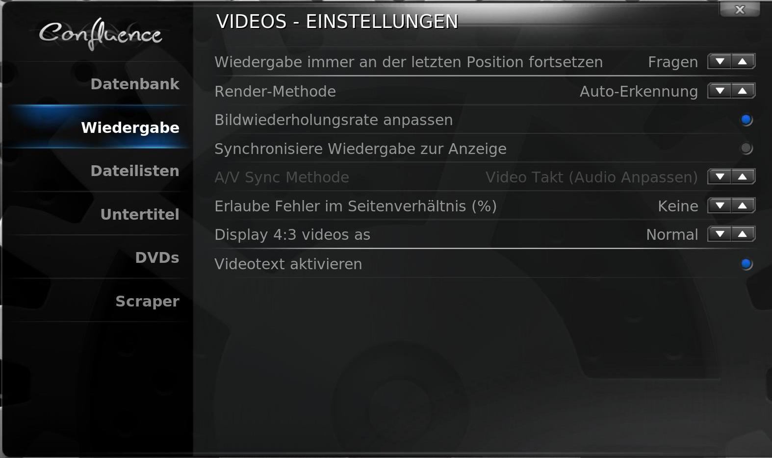

ich habe mir eine der neusten builds (XBMC_PC_30596.rar) von diesem link runtergeladen:
"http://www.sshcs.com/xbmc/" (die dx version)
unter System-->Video-->Wiedergabe habe ich jedoch keine dxva-option, sowie es auf dem bild von ynfinity hier zu sehen ist: Bild: screenshot00039qs.png - abload.de
siehe meinen beigefügten screenshot.
woran liegt das?

was mache ich falsch?
Bei mir gibt es die Option auch nicht. :(
In der xbmc-r28256-trunk.exe unter Showmix Skin steht jedenfalls nichts von dxva:
Es könnte natürlich auch an der Skin liegen - aber die Prozessorauslastung ist derzeit mit dem xbmc bei der Filmwiedergabe von 720p ca. doppelt so hoch wie beim MPC (bei dem das dxva vermutlich aktiv ist).
EDIT: Auch unter der Confluence Skin ist dieser Button nicht zu finden. :(
