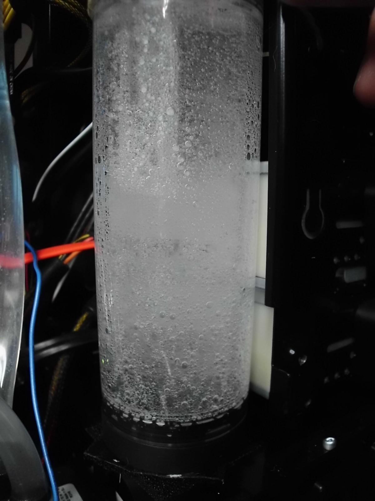

Ich hab immer noch ziemlich viel Luft drin.Kann das damit zu tun haben?
Ich hab mal ein Bild von meinem AGB angehängt.
Das sieht ja aus wie Mineralwasser^^
Da solltest du wirklich mal kräftig entlüften.
und vielleicht einen Schwamm in den AGB machen damit es nicht mehr so sprudelt und leiser wird :)
... und Du die Luft überhaupt raus bekommst.
Eingang ist oben mit Röhrchen? Versuch mal, den AGB zu mind. 4/5 zu füllen. Eventuell mal Schlauch oberhalb des AGB mit den Fingern abklemmen, um den Durchfluss mehrfach für ein paar Sekunden zu bremsen.

Irgendwie hab ich das gefühl das ich viel mehr Luft als noch vor ner Zeit in der Kühlung habe. So als wäre viel von der Flüssigkeit verdampft oder so. Aber ein Leck habe ich nicht.
AHA!
Ich hab den AGB mal abgemacht, umgedreht und da ist ne Menge luft aus den Schläuchen in den AGB gelaufen. Der ist jetzt zu hälfte leer. Die Pumpe pumt auch wieder wenn ich den AGB überkopf halte so das das Wasser alleine durch die schwerkraft in die Pumpe fließt.
Dann schüttel mal deinen PC wenn NUR die Pumpe läuft..
Eigentlich sollte sich die Luft im AGb sammeln..
Kann natürlich auch sein, dass die Pumpe kein Wasser hatte, trocken gelaufen ist und daurch kaputt gegagngen ist..
Grüße
unter ocbedingungen vor allem wird das wasser nach der zeit etwas weniger. das passiert aber über einen längeren zeitraum. habe auf einem anderen rechner bis zum maximum übertaktet was der radi schafft und musste ca alle 2-3 monate etwas nachschütten. aber nicht sehr viel.
wenn das system neu aufgebaut ist kann es sein das sich fiese bläschen irgendwo festsetzen, dann wenn sie endlich in den agb wandern kann es auch so aussehen als ob viel wasser raus ist, das ist aber nicht der fall. diese fiesen bläschen von denen ich rede können riesige ausmaße annehmen und halten sich hartnäckig im schlauch etc, falls man ihn nicht genau dort mal ab und an zusammendrückt.
