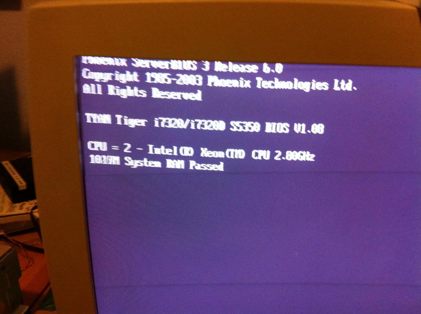

Melde mich dann hoffentlich morgen hier im Thread mit Pics vom erfolgreichen Post :)
Es läuft!
fdsonne hat's genagelt, es war die Grafikkarte. Der Vorbesitzer hatte netterweise die OnBoard Grafikkarte deaktiviert... Danke schön.

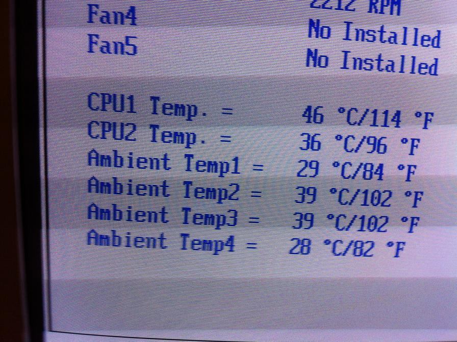

EIN wenig warm im Idle jedoch ist die CPU 1... ist es normal, dass sie heißer läuft als CPU 2? Müßte vielleicht mal die Wärmeleitpaste überprüfen.
Das sind eh nur Quasi Werte und ich meine auch in der CPU Generation waren die nicht kalibriert worden. Alles unter 65 Grad ist unbedenklich und wenn es über 100 Grad wird, merkst du das durch abschalten:d
Im BIOS ist das völlig normal und bei bis jetzt bei jedem Multi CPU System immer so gewesen, da die CPU 1 im BIOS arbeitet und die andere noch inaktiv ist. Wenn die Kiste gebootet ist, sollten sich die Temps der beiden CPUs angleichen
