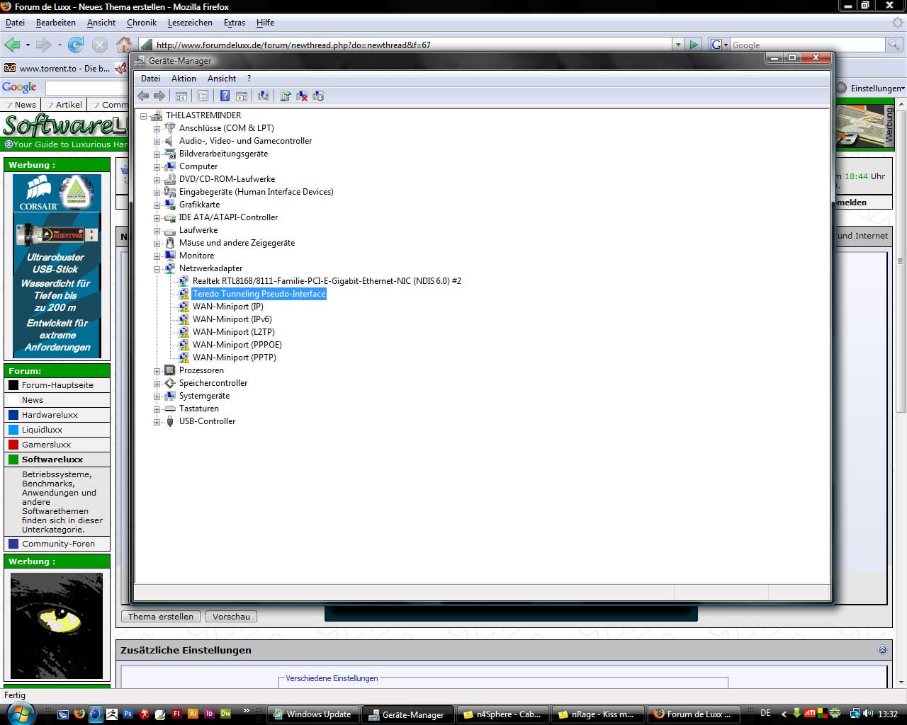

hey
also irgendwie wollen meine inet probleme nit abreisen ^^
jetz hab ich folgendes problem
was ich schon probiert hab liste ^^
treiberaktualisiern, in allen möglichen varianten, wird immer behauptet sind aufn neuesten stand
deinstalliern, was windows auch theoretisch tut, aber das entsprechende teil verschwindet derwegen nicht aus der list, und kann so gsehn 10mal deinstalliern wenn ich möchte o_O
den LAN treiber von der gigabytesetup cd neu installiert (bei dem hats wenigstens funktioniert)
und unter eigenschaften/gerätestatus steht folgendes
"Das Gerät funktioniert nicht ordnungsgemäß, da Windows die für das Gerät erforderlichen Treiber nicht laden kann. (Code 31)"
help plz =/

hi also ich würde mal versuchen den neusten Treiber direkt vom hersteller herunter zuladen. aber nicht die vom Notebook hersteller sondern von dem Chiphersteller, von welchen hersteller kommt den das notebook,dann ist es leichter den Chiphersteller herrauszufinden .
mfg KAi
habe kein notebook
und glaub das problem is dadurch enstanden das gestern beim runterfahren plötzlich der strom weg war, und schätzomativ ist/sind die genau die dateien/treiber beschädigt worden =/
sie sind jetz zwar da, aber kann sie weder deinstalliern, löschen (auch im abgesicherten modus nicht) oder sonst wie verändern
ja im besten fall kann ich neu aufsetzen =/
schalt mal die nw-karte im bios ab, dann ausgeblendete geräte im gerätemanger anzeigen lassen und die treiber deinst.
beim neustart wieder einschalten und dann müsste das gerät ja neu erkannt werden.
ne klappt leider auch nicht, die lan verbindung ist zwar deaktiviert aber die anderen sind derwegen noch da
