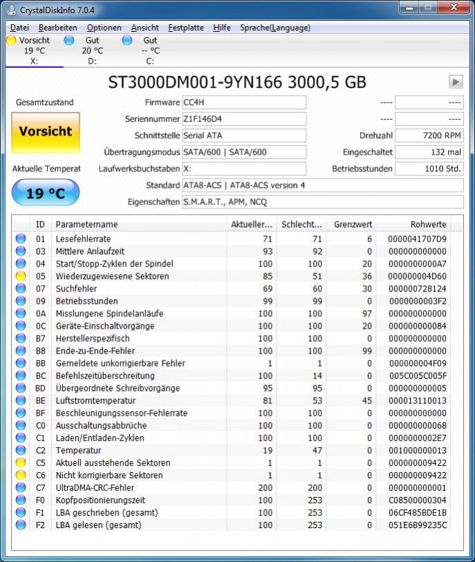

Poste doch bitte mal den Screenshot von CrystalDiskInfo für die Platte, ziehe aber bitte das Fenster soweit auf, dass alle Attribute und auch die Rohwerte vollständig sichtbar sind.

Ich habe mal ein Screenshot gemacht. Hoffe er hilft weiter.
MfG
Die Platte ist hinüber, die hat so viele schwebende Sektoren, dass der Controller gar keine weiteren mehr verwalten kann und auch schon eine ganz Menge (19808) wiederzugewiesener Sektoren. Bei dem jungen Alter von gerade knapp über 1000 Betriebsstunden ist das aber wohl kein Verschleiß, sondern eher die Folge einer unsanften Behandlung, ggf. beim Transport.
