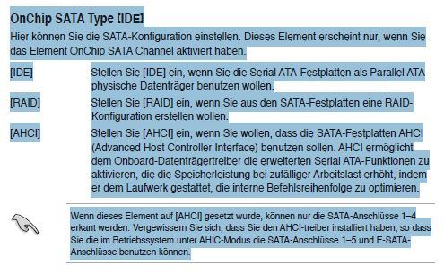

Also Du kannst im Bios nur die ersten zwei SATA auf Raid stellen und dann die anderen SATA auf IDE.
Oder die ersten zwei auf AHCI und die anderen zwei auf AHCI oder IDE.
Leider geht es nicht, das Du AHCI und Raid zusammen auf dem Controler laufen läßt.
Grüßle
