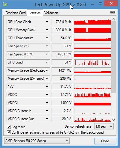

schaue dir mal mit GPU.Z oder Aftzerburner während des Spiels die GPU Auslastung an

Stehe nur in WoW rum - 15 FPS und Auslastung siehe Bild... die läuft doch nicht auf vollen Touren..

oki muss mich aber verbessern nicht dauernt 100% gpu last!! mein Aida ist da zu träge der zeigt immer 100% an schwankt hoch und runter wie bei fast jedem game :d

Bei WoW hat man nie 99% GPU Last, weil die CPU ohnehin vorher limitiert. Bei mir sind es beispielsweise 30% GPU Auslastung außer in Ashran und ich habe wirklich alles auf Ultra, 1080p, 8xMSAA/FXAA + 125% Scaling und durchgehend 60fps Vsync locked. Auch ist es kein Geheimnis das WoW mit einer Nvidia Karte runder läuft, trotzdem haut was bei dir nicht hin denn 10-15fps ist deutlich zu wenig.

Also ich hab es eben nochmal selbst getestet (Ashran), GPU Auslastung sollte dort schon über 90% sein.
Kannst du mal einen Screen ähnlich wie bei mir anfertigen?
