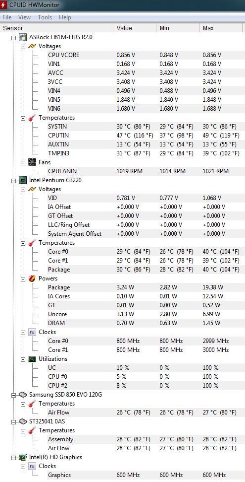

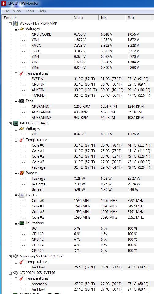

Meinst du den echten Verbrauch oder den von HWMonitor o.ä.?
Hier der Verbrauch min/max vom H77 mit PC6 und CC6.
Ich meine das H81 ging auf minimal Package 1,9W ohne DVD Laufwerk mit LPM. Also schon ne Ecke weniger als das H77. Selbst in PC2 weniger als PC6 am H77.

Hier die Werte vom H81 mit minimal PC2.
