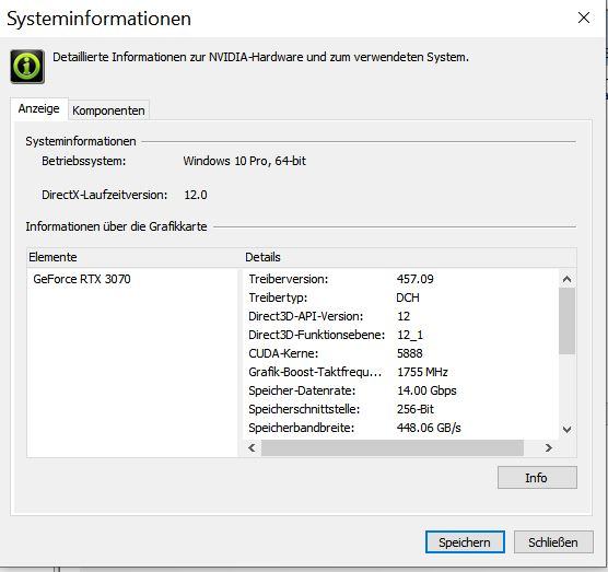

Ich kriege kein Bild aus der 3070. Ich kann nur arbeiten, wenn ich im BIOS/UEFI den primären Grafikadapter auf "Onboard" stelle. Wenn ich PCIe auswähle, bleibt der Bildschirm schwarz.
Komischerweise wird die Geforce aber einwandfrei vom System erkannt. Weiß jemand rat?
Update: Wenn der primäre Grafikadapter im BIOS/ UEFI auf PCIe steht und ich lang genug warte, dann springt nach ca 20 Sekunden der Onboardadapter ein und der Anmeldebildschirm erscheint.

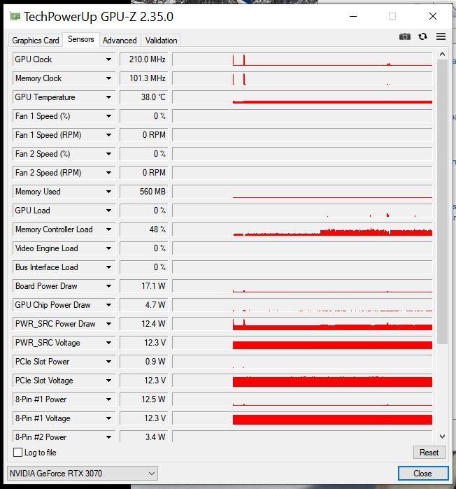

Wenn man in dem Zustand 3D Last anlegt geht das aber nicht über die 3070? Denn laut GPU-Z scheint sie ja prinzipiell (im IDLE) zu laufen?
Ja das tut sie. Ich arbeite ja mit der Onboard GraKa.
Das System erkennt aber an welchem Displayport der Monitor angestöpselt ist. Leider ist die Funktion auf allen drei DPs und dem HDMI Port nicht gegeben.

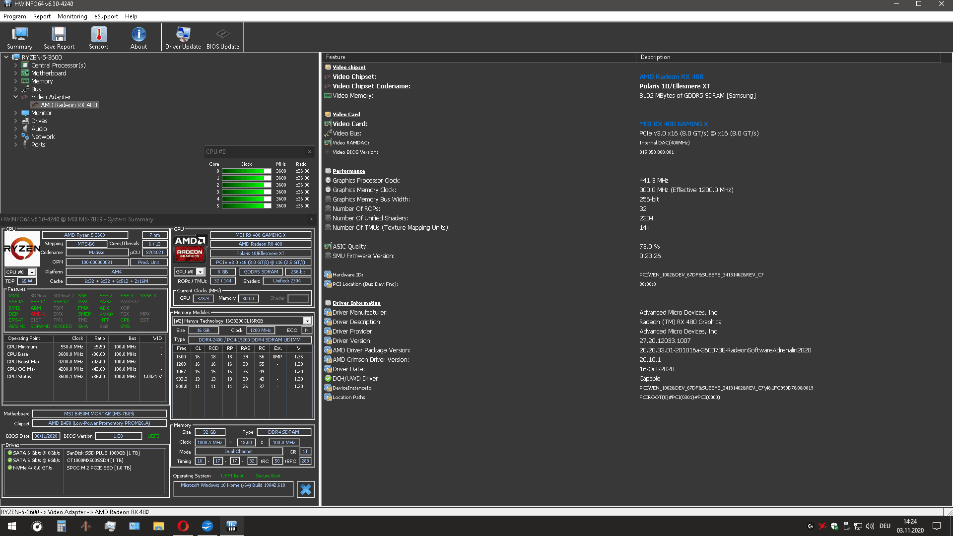

Wenn du HWINFO64 installiert hast siehst was eingestellt ist. Auf dem kleinen BILD links, unten rechts über der Angabe für das Betriebssystem beim blauen Kreuz. Da beider aktiv ist sind die Einträge grün, wären diese Funktionen ausgeschaltet würde das in grau dargestellt.

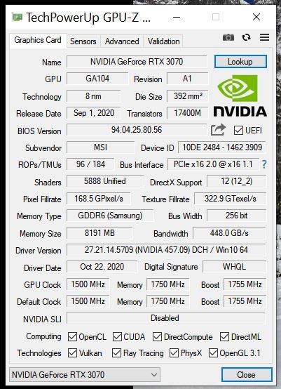

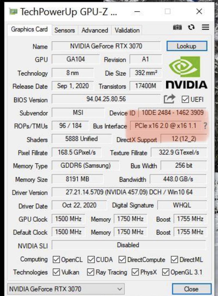

Ich persönlich glaube inzwischen, dass sehr wahrscheinlich an der uralten CPU liegt. Inzwischen ist mir auch aufgefallen, dass die 3070er von meinem System nur als ein PCIe 2.0 Gerät erkannt wird. Ich vermute da liegt der Hase im Pfeffer.
Das liegt an deiner CPU, Sandy Bridge konnte nur PCI-E 2.0 - 3.0 Unterstützung gabs erst ab Ivy Bridge (3000er Serie). Gehe stark davon aus dass es am alten Z77 Board liegt was die GPU einfach nicht mehr schlucken will. Aber da du ja jetzt eh schon einen neuen Unterbau ins Auge gefasst hast, dürfte das Problem dann wohl aus der Welt sein.
Wie @nightwatch schon sagte liegt das an deiner CPU, das ist völlig normal dass dort PCI-E 2.0 steht und das ist NICHT das Problem. Was konkret das Problem ist weiß ich leider auch nicht, aber ich gehe immer noch davon aus dass man das irgendwie (ohne die Hardware zu tauschen) lösen können müsste.
