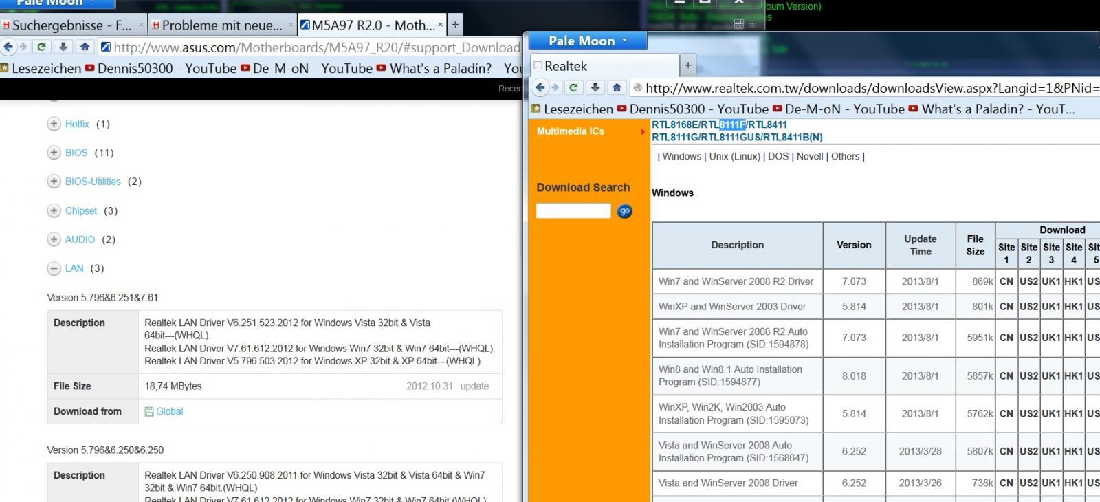

LAN beziehst du am besten direkt von Realtek, auf der Asus-Seite zu deinem Brett siehst du was da genau von Realtek verlötet ist und bekommst entsprechenden Treiber von Realtek auf dem Stand der Dinge.
Gruss Dennis50300
Schau mal, gleichzeitig muss ich dir danken, denn ohne dich und deinem Thread hätt ich bei mir nicht geguckt gerade um dir zu zeigen was Phase ist, hab auch ein Update von Realtek gerade ergattert:
Der Treiber von Asus ist fast ein Jahr älter als der aktuelle bei meinem 8111F auf meinem Brett.
Bei Grafik und vorallem Mainboardsachen sieht das nicht besser aus, im Gegenteil da sind veraltete Treiber sehr wahrscheinlich sogar sehr schädlich für ein Betriebsystem wenn du ein akteulles Bios drauf hast ;)
Das muss wenn dann alles auf dem Stand der Dinge sein damit das richtig brummen kann wie's soll.
