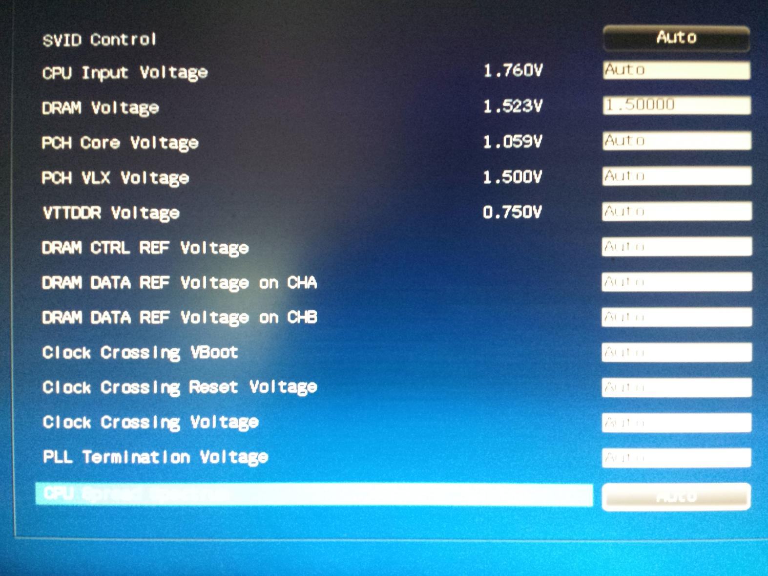

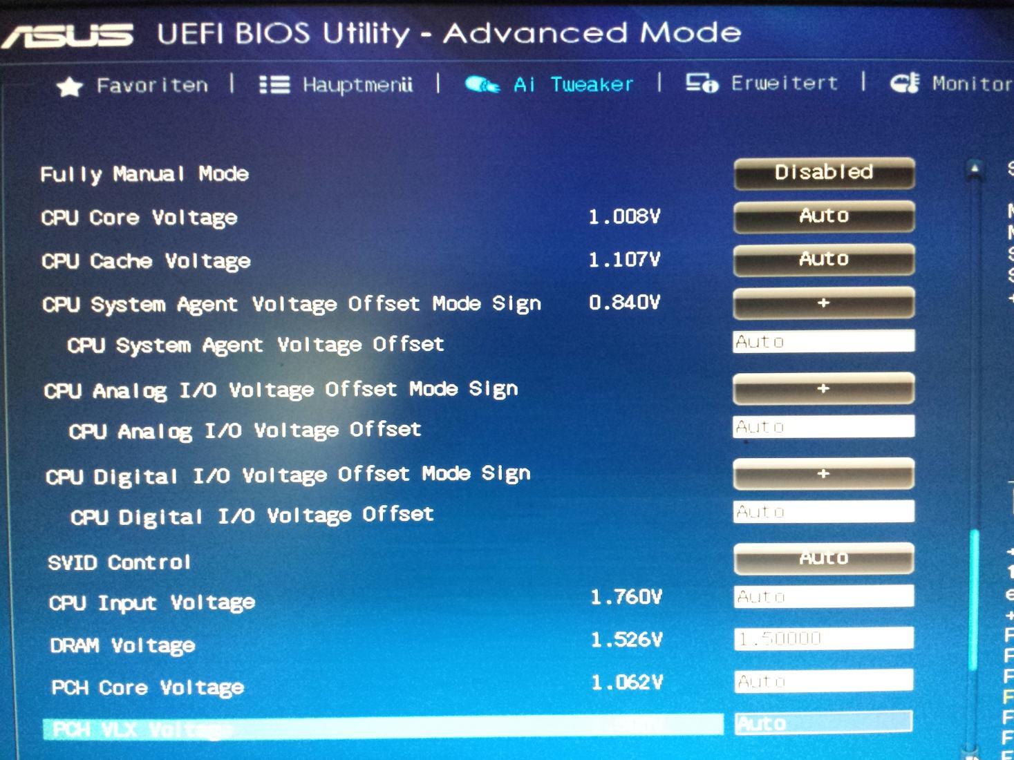

Ich denk das liegt am Speichercontroller der CPU, wieviel Speicher hast installiert 4x4 oder 2x8GB
und schau mal nach der VTT / VCSA / PLL Spannung und poste mal die werte vom Bios, der kann die Daten nicht richtig verarbeiten
und schreibt somit fehler
mfg

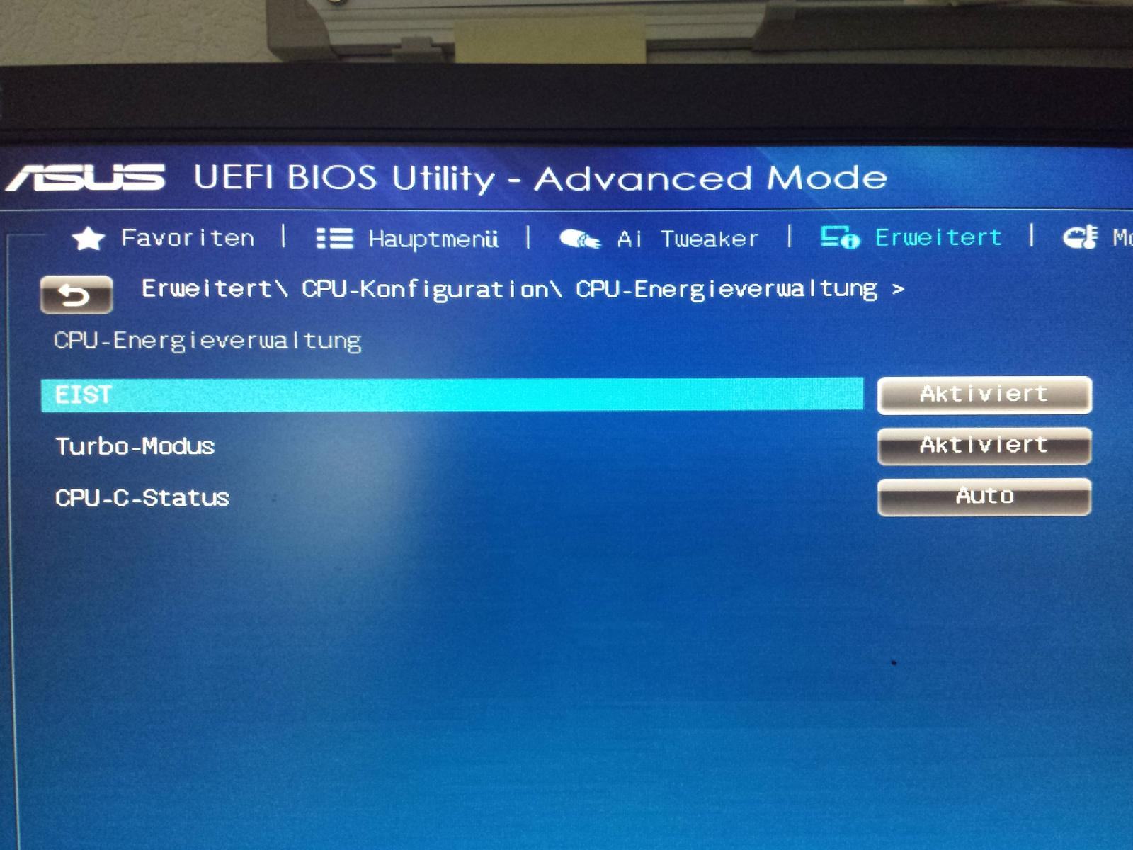

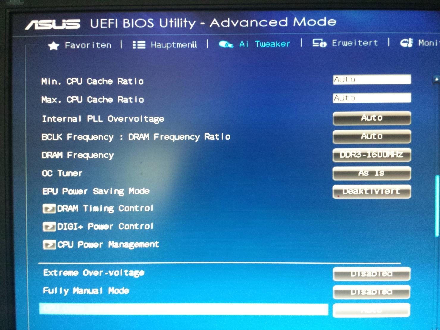

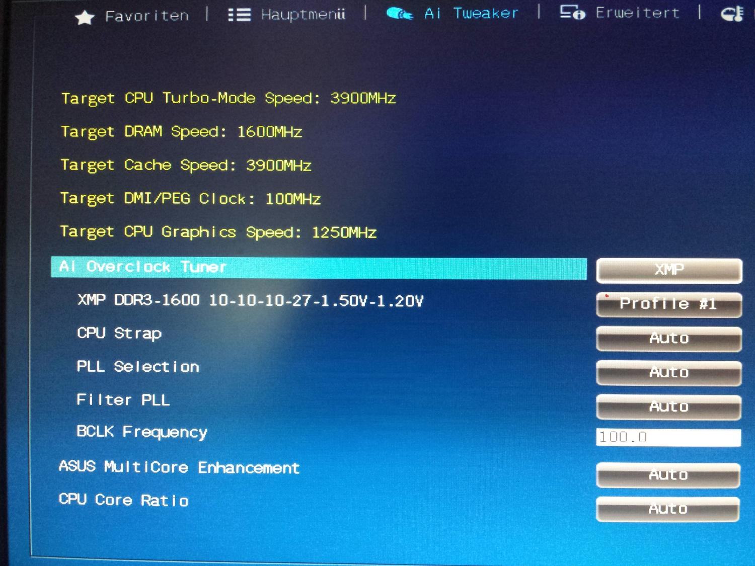

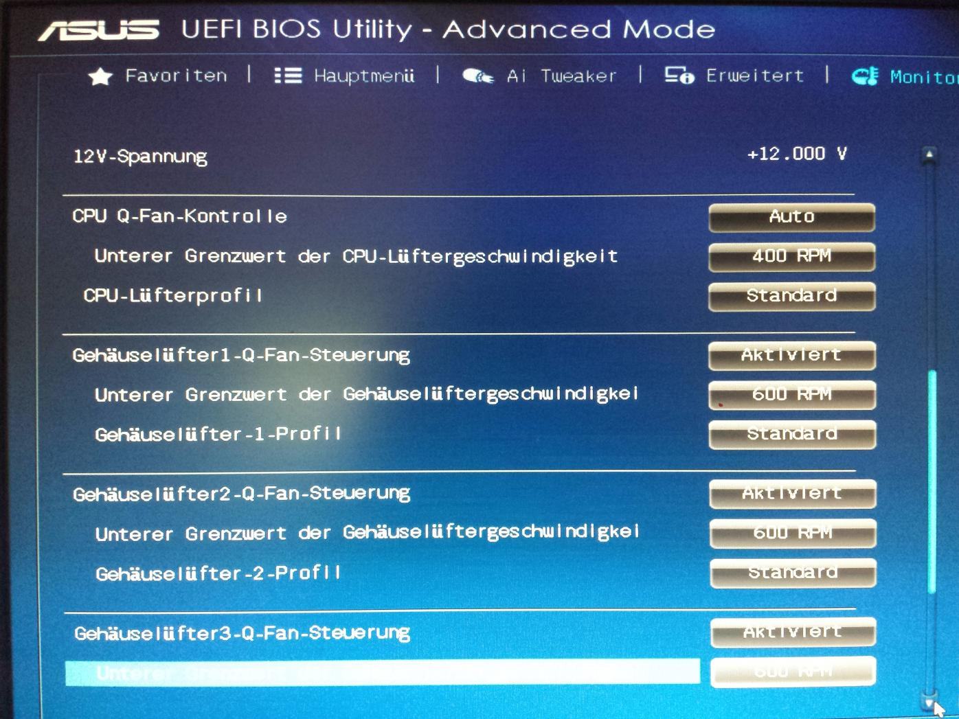

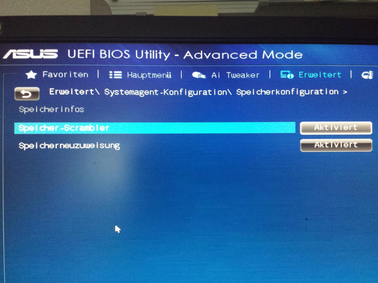

Hier die ersten 5 Screenshots vom BIOS
schade ,das du nicht noch ne andere test cpu hast ... mobi speicher sdds und co haste ja schon durch .. bei 2 mobos der gleiche fehler... eigendlich solte bei beiden auf standart werte keine probs auf tauchen .. normal isses ja nicht , das du beim neuen system so extrem rum fummeln mußt ...
wie siehts den mit nem cpu test aus .prime 95 mal durch laufen lassen .. vielleicht ist an der cpu was nicht ok....
ich hatte damals genau den gleichen fehler .. prob war das mobo ...* aber da du schon 2 mobos durch hast* ... wie sieht den aus wenn du nur deine normale festplate die 2tb mal mal als haubt platte nihmst und da win7 neu drauf machst .. oder haste d.as schon wenn ja dann hab ichs übersehen..

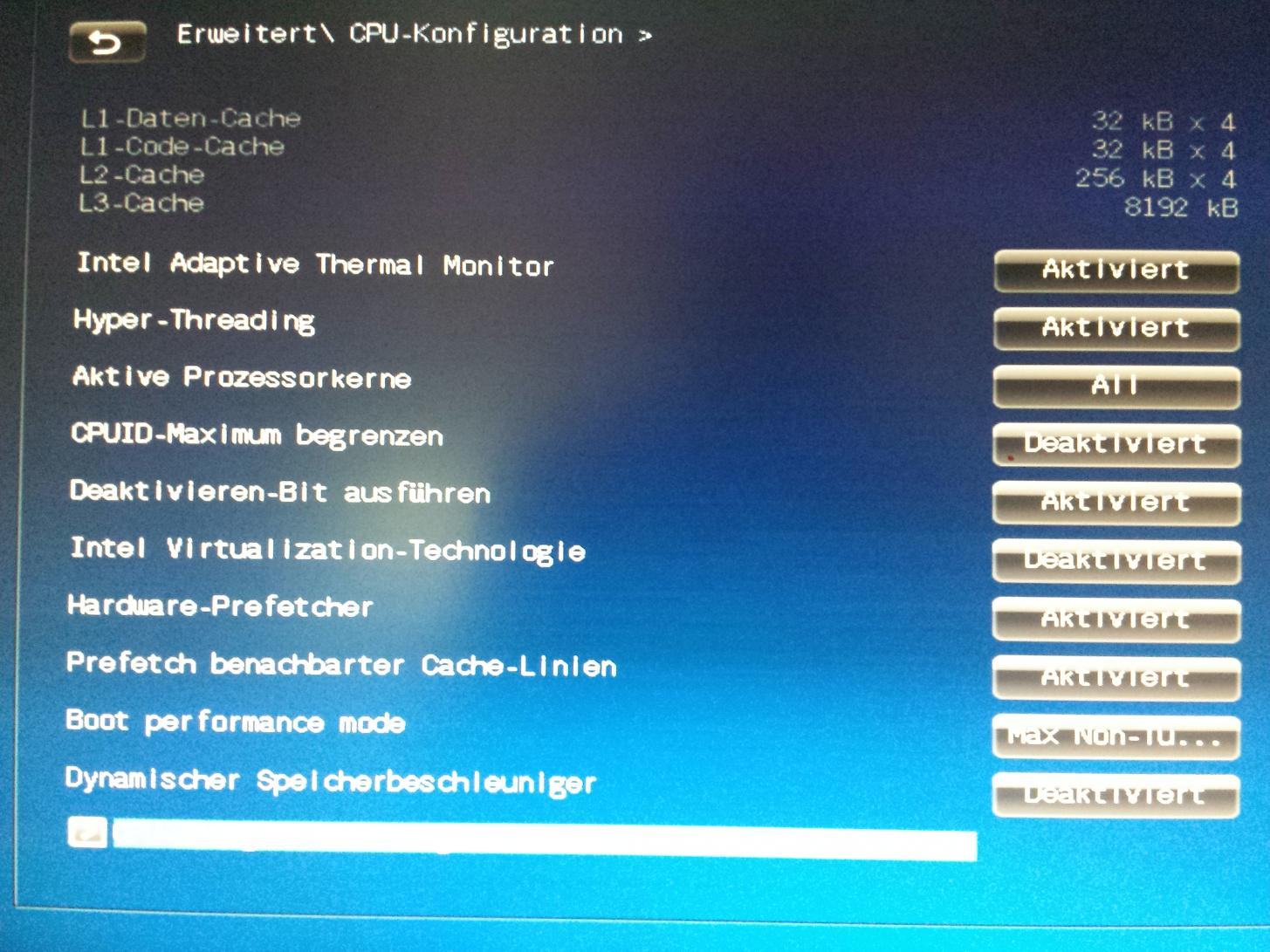

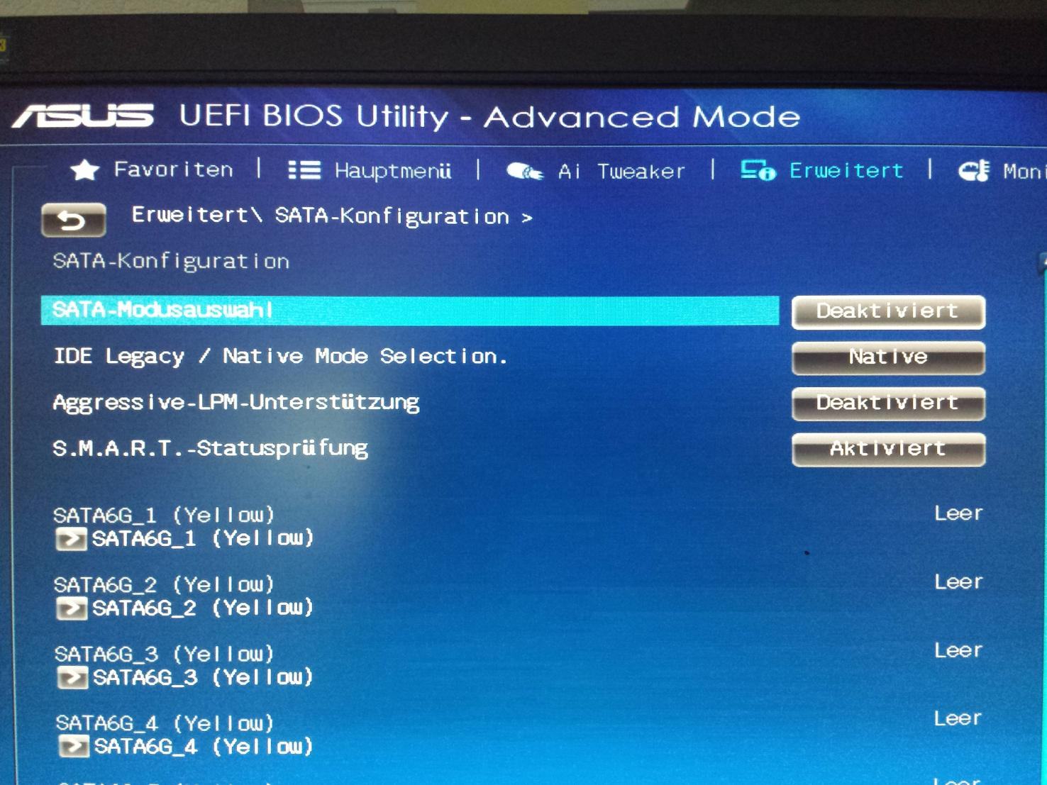

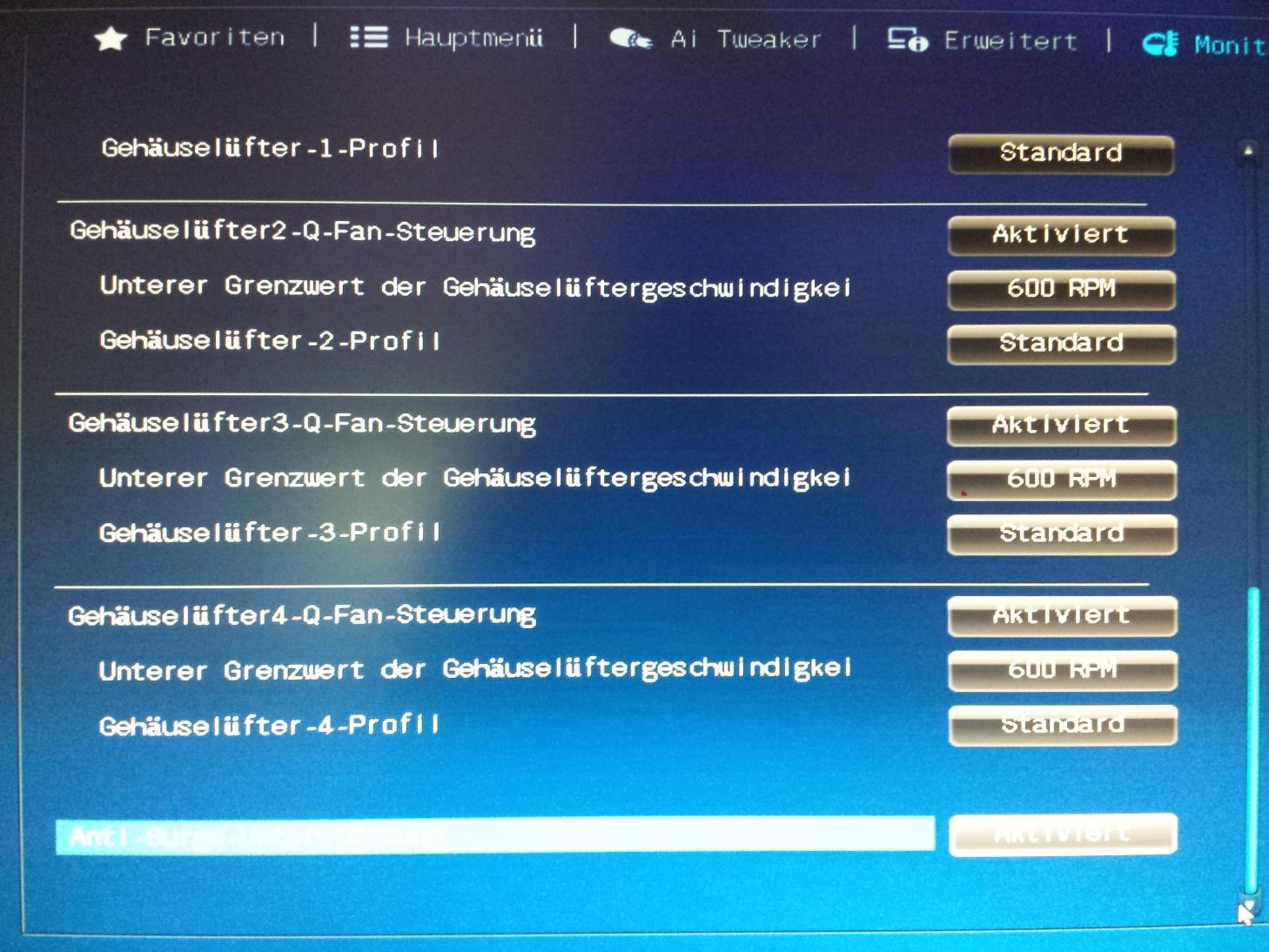

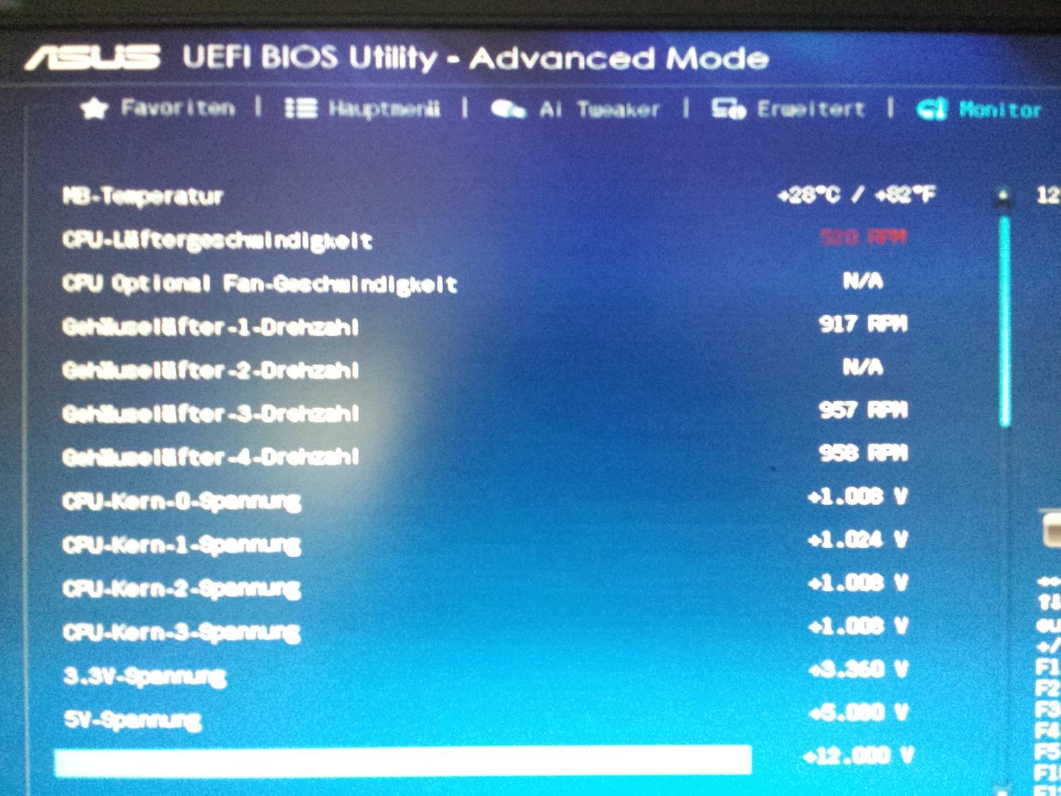

Hier die weiteren Screenshots...
Ich hab jetzt mal im Hasswell thread nen Post mit nem Link rein zu deinen Screens mit den Spannungen ich hab selbst keinen Hassl aber ich denk es wird sich bald jemand melden, was mir jetzt schon auffällt is die Starttspannung von 1,76V is schon etwas krass ich hab 1,2 V bin aber 2 Gens hinter haswell und hab 6 Cores also ich denk das man die Spannungen besser justieren sollte und ja das mit Prime95 is auch keine schlechte Idee lass mal den Large fft run etwas laufen und behalte die temps im auge
oh hab grad gesehn das du prime schon mal laufen gelassen hast
...und der letzte.
Ich hoffe damit ist alles wichtige zu sehen, wenn nicht füge ich fehlende Infos noch hinzu.
...und bitte nicht gleich schimpfen, da mit allem RAM getausche keinerlei Änderung eingetreten ist, weder mit noch ohne XMP hab ich momentan alle 4 reingestopft (also 4 x 8GB!). Laut Info von Kingston und Corsair ist die Spannung identisch.
Prime95 hab ich schonmal ne halbe Stunde durchgejagt, die Temp ist nicht über 60°C gegangen (58 - 61).
...super Danke!
Ja Super jetzt sieht man was ich schau mal ob ich jemand im anderen thread der auch nen 4770k hat überreden kann deine einstellungen durch zu schauen
und wenn das auch nix hilft denk ich is der Prozessor durch

hast eigentlöich schonmal mit 2x 8gb versucht, bei vielen boards is es so das sie unter vollbestückung probleme machen
vor allem bei 4x8gb muß man beim speicher gut aufpassen ich hab auch nen unterschied bei den Spannungen wenn ich bei mir 2x4gb und 4x4gb

Wie gesagt an den Spannungen und Timings hab ich nix gedreht, das ist alles so wie es Werksseitig war. Lediglich XMP hab ich aktiviert.
Dadurch das ich das AHCI jetzt deaktiviert ist scheinen die SSD´s auch nicht mehr die volle Geschwindigkeit zu bringen. Die Werte im Magician sind deutlich schlechter als vorher.
