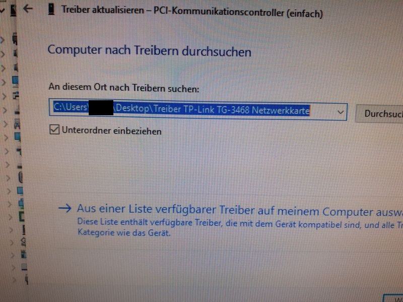

Zunächst zur Netzwerkkarte: Ich habe die TP-LINK TG-3468 gekauft.
Er erkennt die Karte, aber nicht den Treiber! Hier gibt's den Treiber, der auch auf CD-ROM mitgeliefert wird. Die Dateien haben die identischen Namen. ABER: Es gibt 3 Dateien, von denen keine eine *.exe ist:
Laut Video soll die *.inf-Datei diejenige sein, die man ausführen soll, um den Treiber zu installieren. Wenn ich die anklicke, öffnet sich allerdings eine ziemlich lange Text-Datei. Ich habe keine Ahnung vom Programmieren, aber es scheint mit so, als sei das der Treiber selbst und nicht die Installationsdatei. Im Video können sie diese Datei einfach ausführen - hier nicht. Wenn ich über den Geräte-Manager von der Karte aus (sie zeigt ein gelbes Ausrufezeichen wegen fehlendem Treiber) den Treiber suche, komme ich maximal auf den Ordner, in dem der Treiber drin ist, aber ich kann ihn nicht weiter öffnen, um die Dateien zu sehen. Im Video geht das komischerweise. Wenn ich ihn in diesem Ordner suchen lasse, sagt er, er findet keinen Treiber.
Was sind das für komische Dateien und was kann ich damit anfangen? Habe keinen Plan, wohin ich die verschieben müsste, um sie zu installieren. Und ich kann noch weniger verstehen, warum das in dem Erklär-Video so einfach funktioniert und bei mir einfach nicht?

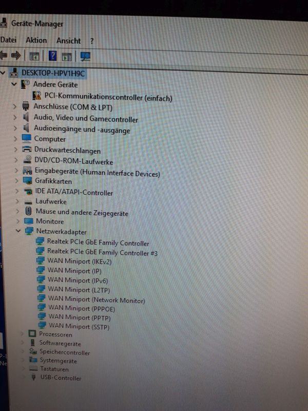

Hast du mal Screenshots vom Geräte-Manager?

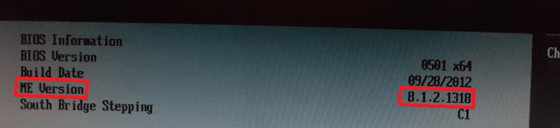

Funktioniert deine Intel ME? In der Firmware des Mainboard müsste eigentlich nen Eintrag sein: Intel ME Version oder ähnliches. Dort darf nicht N/A stehen.
Ich gehe gleich rüber und mache Screenshots. Und ich schaue auch in BIOS nochmal nach. Ich glaube mich aber zu erinnern, dass da nichts auffällig war, wie beschrieben.

Hast du "rt640x64.inf >> rechter Mausklick >> installieren" schon versucht?
Oder im GM das "Ubekanntes Geräte" >> rechter Mausklick >> Treibersoftware aktualisieren... >> Auf dem Computer nach Treibersoftware suchen" und danach auf den Ordner durch navigieren und Häkchen rein bei Unterordner mit einbeziehen?

Zu Intel ME:
Scheint in Ordnung zu sein.

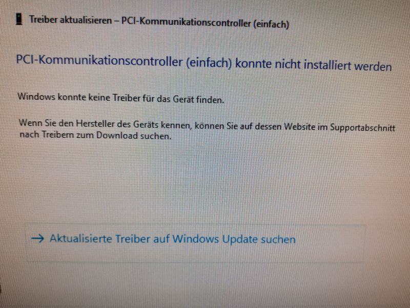

Zum Geräte-Manager bzw. zum Versuch, den Treiber darüber zu installieren:
Oder per Windows Update den Treiber ziehen?
Ja, ich habe alle 4 Möglichkeiten probiert. Aber ich komme nicht in den Ordner rein, auch wenn "Unterordner einbeziehen" angeklickt ist (s.o.) - wobei es an dieser Stelle ja keinen Unterordner mehr gibt, sondern nur noch die Dateien selbst.
Doppel Klick auf das Unbekannte Gerät >> Reiter DETAILS >> im Drop-Down Menu Hardware ID auswählen und poste mal die VEN & DEV Nummern.
Jap, der besagte PC steht im Haus nebenan, muss deswegen immer kurz rüber und deswegen dauert's ein wenig. Here we go:
PCI\VEN_8086&DEV_1E3A&SUBSYS_84CA1043&REV_04
PCI\VEN_8086&DEV_1E3A&CC_078000
Hm... dann bin ich grad sehr verwirrt: Bevor ich die Karte eingebaut hatte, war im Geräte-Manager alles in Ordnung. Nachdem ich sie eingebaut hatte, tauchte dann unter "Andere Geräte" der "PCI-Kommunikationscontroller (einfach)" mit Ausrufezeichen auf. Ich konnte mit dem Begriff "Kommunikationscoontroller" zwar wenig anfangen, aber da das die einzige Änderung war, schloss ich daraus, dass das das neue problematische Gerät sein müsste.
Heißt das, der PC erkennt erst gar nicht, dass die Karte überhaupt drin ist? Hier mal noch ein Screenshot des Geräte-Managers mit geöffneter "Netzwerkadapter"-Sektion. Dort hat sich übrigens gar nichts verändert nach dem Einbau:

2 aktive LAN-Karten = Netzwerkadapter (dazu noch quasi identische) in der Kiste sind niemals gut!
Da deaktiviert man natürlich im Bios die onboard Realtek LAN-Karte!!!
Mit dem Intel ME Interface hat das Prob AFAIK überhaupt nix zu tun und zudem ist das Teil sowas von für den Allerwertesten!
Wenn du das nicht selbst zustande bekommst mußt du schon die genaue Bezeichnung des Boards posten, Z77 Boards von Asus gibts jede Menge!
Dann taucht da im Gerätemanager auch nur noch jenau ein Realtek Netzwerkadapter auf!

Die Intel ME ist in der Tat nervig. Leider hast du ohne funktionierende Intel ME bestimmte Funktionen nicht z.B. die integrierte Grafikkarte des Prozessors geht nicht. Deswegen meine Frage ganz zu Anfang ;)

@hostile und DeeJay84 - Der neueste Treiber funktioniert nicht mit dem alten ME Interface von der Z77, daher der Treiber den ich hoch geladen habe. ;)
