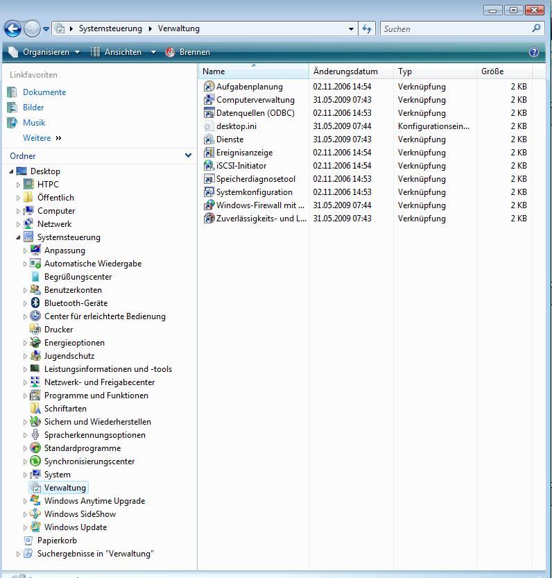

möglicherweise habe ich die lösung für dein problem!
dubenutzt 4gb hauptspeicher. möglicherweise kommt deine tv-karte mit mehr als 3gb nicht klar! bei meiner skystar-hd2 ist es genauso. die verträgt maximal 3250mb hauptspeicher. ist der speicher größer funktioniert sie nicht.
begrenze deinen ram entweder softwaremäßig unter windows oder bau einen streifen aus so das du nur noch 2gb hast und versuche es dann nochmal mit der karte. der scan mit mediaportal sollte dann eigentlich funktionieren!
bitte um feedback:)
Gruß
g.m
Systemsteuerung ==> Verwaltung ==> Boot ==> erweiterte Optionen
Bei maximalen Speicher nen Häkchen rein und 3072 eintragen. Fertsch
komisch, hatte mit meiner skystar usb plus ja das selbe problem und zu dem zeitpunkt hatte ich nur 1gb ram drin
@Polarcat
Danke, aber gibt es bei mir nicht.....
