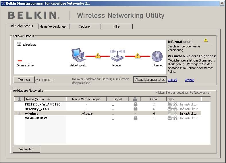

EDIT: Was das "Droppen" angeht: s. Anhang. Das passiert alle 10 Sekunden immer wieder. Und in dem Moment geht die Verbindung flöten...

Hmm... hab ich gemacht... leider zeigt er mir nun noch nicht mal mehr mein WLAN Stick von Belkin an und hat gar keine Verbindung mehr ! :(
