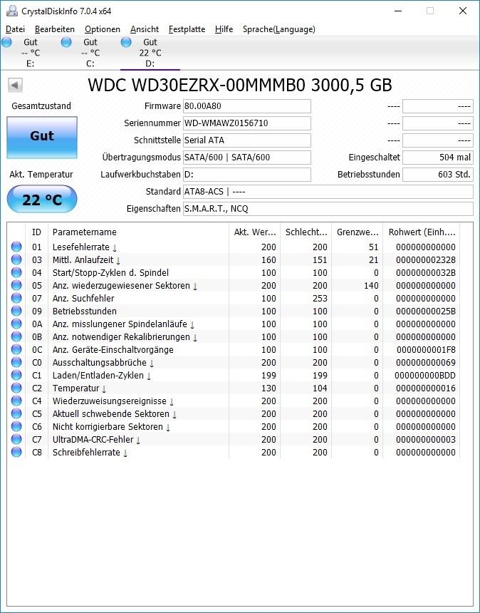

Packe sie noch mal intern in den PC und poste dann mal den Screenshot von CrystalDiskInfo für die Platte, ziehe aber bitte das Fenster soweit auf, dass alle Attribute und auch die Rohwerte vollständig sichtbar sind. Denke dran vor dem Umbau von internen in so ein Gehäuse ggf. das Backup der wichtigen Daten zu prüfen oder, wenn Du leichtsinnigerweise keines hast, eines anzulegen.
Die Werte sind alle bestens, bis auf die 3 Ultra-DMA CRC Fehler, die aber wohl bei dem Umbau aufgetreten sein dürften, denn das sind typischerweise von den SATA Kabeln verursachte Kommunikationsfehler zwischen dem SATA Host Controller und dem Controller der Platte.
