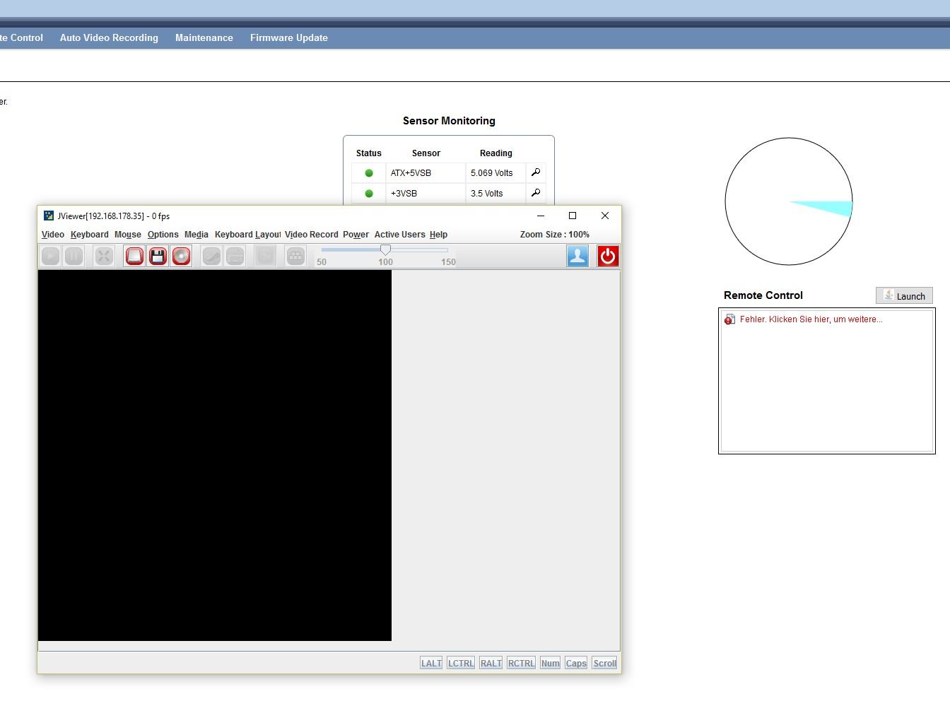

Nachdem ich nun endlich einen PC mit IPMI habe konnte ich auch bis vor ca. 3-4 Wochen mit FF als auch mit Edge darauf zugreifen. Seit neuestem wird aber das starten des Flash-Plugins verhindert, so das ich die Bildschirmausgabe nicht mehr erhalte. Die Grundanmeldung am IPMI Interface funktioniert jedoch. Hat nochwer solche Probleme oder eine Lösung für mich? Nervt ungemein...:mad:

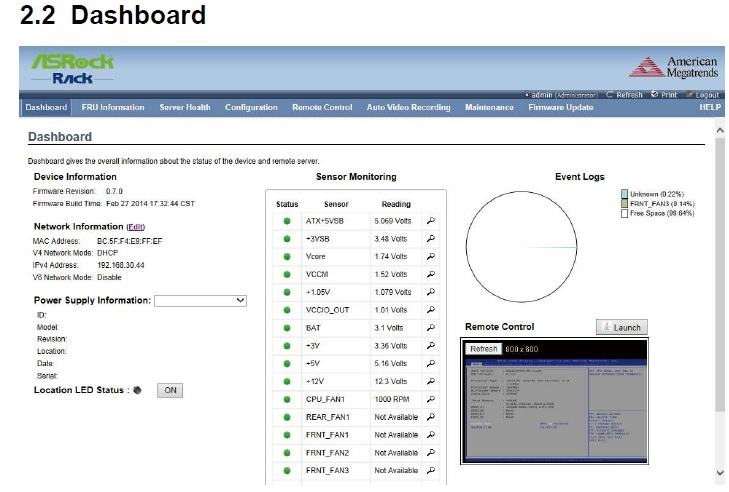

Aus dem Handbuch:
Remote Control
Start remote redirection of the host by launching the console from this
page. Clicking on the ‘Launch’ button of the ‘Remote Control’ will cause
the jviewer.jnlp file to be downloaded. Once the file is downloaded and
launched, a Java redirection window will be displayed.
Remote Console Preview Box
It will show the console preview of the remote server by using a java
application. Click on the ‘Refresh’ button to reload the console preview.

Nach dem Klick auf "Launch" kommt:
dann erscheint die Datei jviewer.jnlp im Downloadverzeichnis, wird aber dort nicht gestartet, was mMn passieren müsste.
Es erfolgt dann noch die Fehlermeldung das die Datei nicht heruntergeladen werden könnte und die Datei ist genau 0 Byte und nicht 4,03Kb wie angegeben groß.

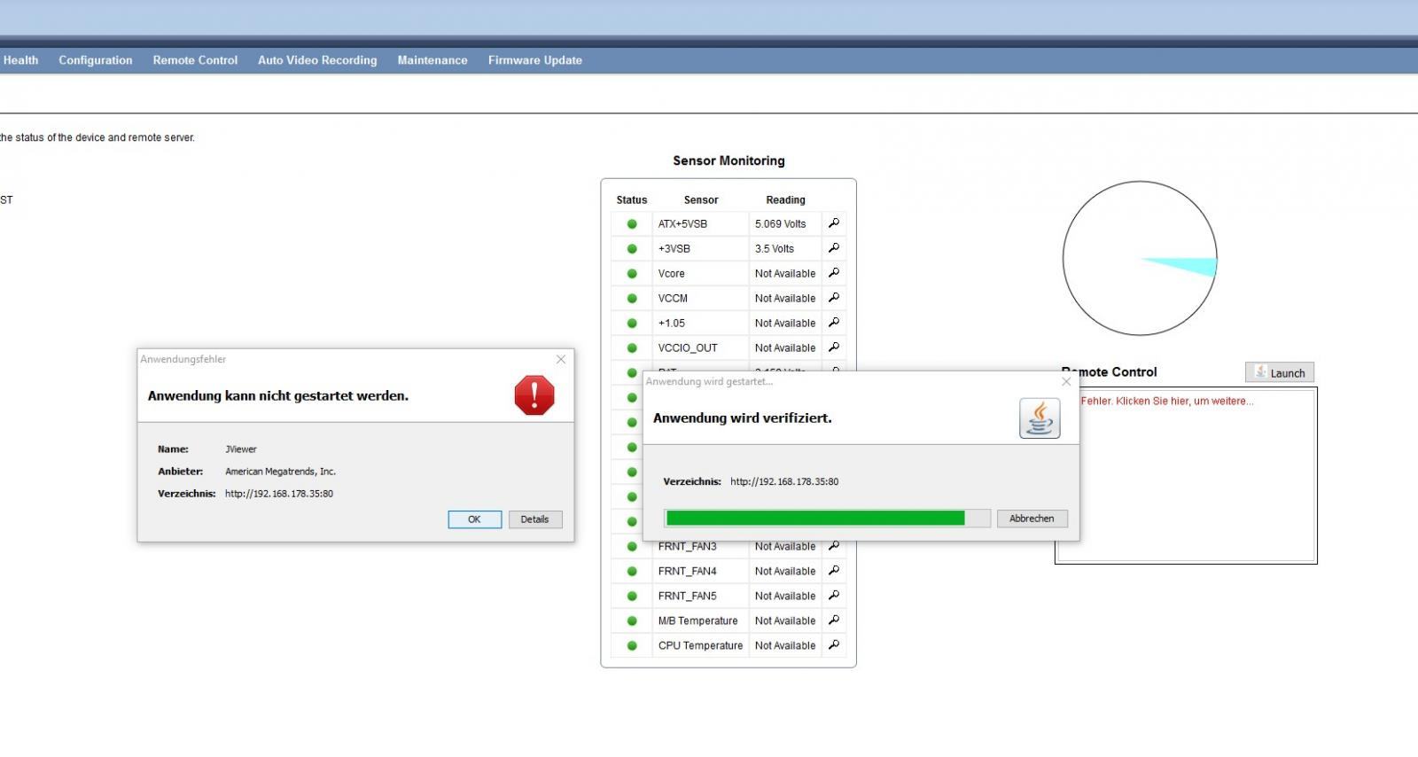

Habe nunmehr den FF 45.9.0 ESR 32bit installiert und anschließen Java nochmal geupdatet. Jetzt kommt folgende Fehlermeldung2017-05-22_193251.jpg
Trotzdem wird die Ausführung blockiert.

habe nur für den 32bit FF auch die 32 bit Version von Java genommen und mich durch die ganzen sicherheitseinstellungen durchgewurschtelt.. und tata...
Es funktioniert. Hoffe nur es bleibt so. Sicherheitstechnisch natürlich eine Katastrophe...

Ich bin der TE des in #16 verlinkten Threads.
Bei mir hat jedwede Ausnahme, egal ob http oder https, nichts gebracht. Neuere Java Runtimes blocken die Anwendung wegen eines schwachen Signaturalgorithmus und lassen keine Ausnahme zu. Ich habs jedenfalls nicht hinbekommen, und ich habe lange herum probiert. Die Überprüfung der schwachen Signaturalgorithmen habe ich deaktivieren müssen, wie in #16 beschrieben. Ist zwar nicht im Sinne des Erfinders, Java wieder unsicher zu machen... Aber genauso unsicher ist es, veraltete Versionen zu installieren.
