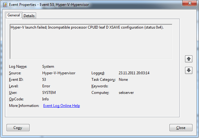

Also im Server-Manager wird unter dem Punkt Roles -> Hyper-V folgender Error angezeigt:
Hyper-V launch failed; Incompatible processor CPUID leaf D XSAVE configuration (status 0x4).

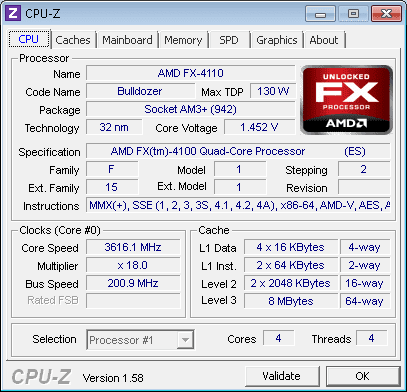

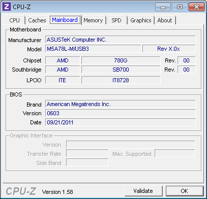

CPU-Z Screens sind im Anhang.

Zu Server 2008 können wir leider nichts sagen. Wir geben keine Server Betriebssysteme auf unseren Desktop Boards frei und testen das daher auch nicht. Die Virtualisierung ist mit der BIOS Option "Secure Virtual Machine Mode" aktiviert. Darunter fällt auch der NX Bit Support der Standard ist. Daher gibt es dafür keine separate Option. Hast du bei MS mal angefragt welche Gründe diese Fehlermeldung sonst noch haben könnte?
