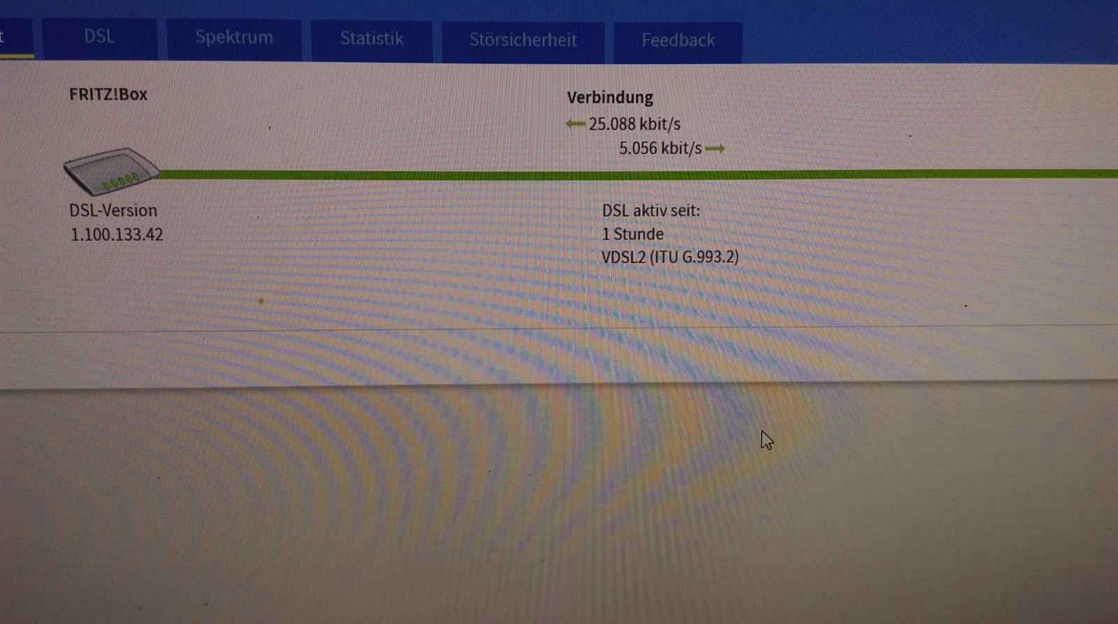

Vorher informieren (Sorry) aber der Einsatz an einem VDSL-Anschluss wird nicht unterstützt. Hast du die 7412 ordentlich Eingestellt (Sprich Green Lan 100 auf Power 1000M) umgestellt ?.
Fritzbox > Heimnetzübersicht > Netzwerkeinstellung > Lan Ports von Green Mode auf Power Mode Umstellen > Übernehmen.

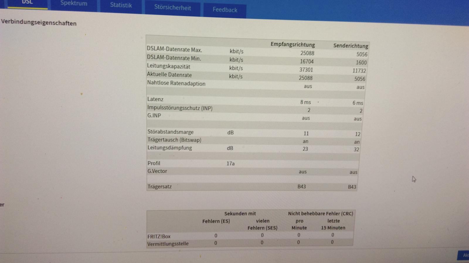

Mach uns mal ein Screen von folgenden Fritzbox > Internet > DSL-Infoamtionen > DSL. Dann kann man mehr sagen ;), für mehr Anschlüsse hätte ein Switch gereicht.
Die 1und1 bzw. Alles ab 50.000 ist VDSL bzw. VDSL2 ;) alles drunter DSL bzw. aDSL.
Hatte direkt bei AVM angefragt, da hieß es: kein Problem.
Hab zum Glück noch anderweitig Verwendung für die Box, also nicht so tragisch.
Die 7412 macht nur 100 über Lan und hat auch nur eine Buchse.
Gesendet von meinem HTC One mini 2 mit der Hardwareluxx App
Kein Problem, dank dir trotzdem.
Wie gesagt, hab noch verwendung für das Teil, war also nicht gänzlich umsonst.
Habe das DSl 50 Paket, zahle aber weniger, weil nur 25 anliegen.
Okay. Also hast du schon nachgeschaut in der Box ?. Ich bin ebenso bei 1und1 mit dem 100er Tarif :).
100 liegen hier nicht an ...
Ich meine ob du in der Fritzbox selbst nachgesehen hast was wirklich bei dir ankommt ?.
Hab oben editiert ...
Achso :). Alles klar, denke das Thema ist dann durch :).
