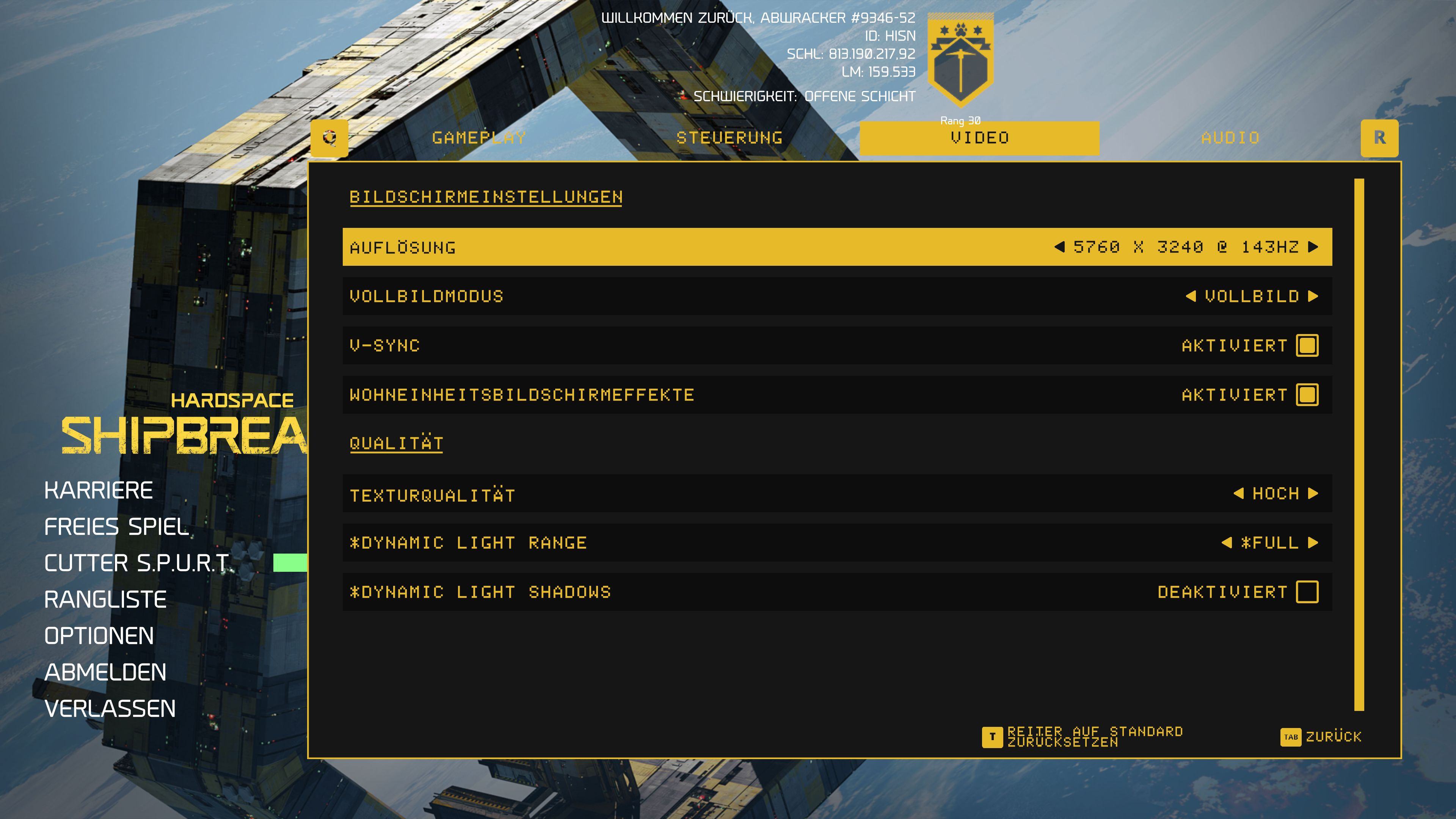

Falls sich jemand für die genauen Probleme interessiert, die stellen sich wie folgt dar. Wenn die Karte via DisplayPort am Monitor hängt (auch wenn der Eingang gar nicht genutzt wird), dann funktionieren weder DLDSR noch NIS (korrekt). Im speziellen werden für NIS in GeForce Experience Auflösungen von 5440x3060 (85%) bis 3200x1800 (50%), was auf eine native Auflösung von 6400x3600 schließen lassen würde, was natürlich nicht korrekt ist. Außerdem wird keine dieser neuen Auflösungen in Spielen oder im Nvidia Control Panel angezeigt, und obendrein wird das grüne "NIS" Overlay im 2D Desktop Modus angezeigt, so als würde der Treiber denken dass der Monitor mit einer nicht nativen Auflösung läuft (was nicht der Fall ist). Via HDMI hingegen funktioniert es, die neuen, korrekten NIS Auflösungen 2176x1224 (85%), 1969x1108 (77%), etc werden gelistet, und NIS ist nur im 3D Modus aktiv.
DLDSR ist ähnlich merkwürdig, im Nvidia Control Panel werden für DLDSR zwei Faktoren zur Auswahl angezeigt 8533x4800 (1.78x) und 9600x5400 (2.25x). Für das "alte" DSR stehen 7 Faktoren zu verfügung, von 7011x3943 (1.20x), über 9051x5091 (2.00x), bis 12800x7200 (4.00x). Alle diese Auflösungen sind inkorrekt für eine native Auflösung von 2560x1440. Auch hier funktioniert es mit HDMI wiederum korrekt (es darf überhaupt kein DP Anschluss belegt sein), es werden die richtigen Auflösungen gelistet, für DLDSR 3413x1920 (1.78x) und 3840x2160 (2.25x), und für das alte DSR von 2804x1577 (1.20x) bis 5120x2880 (4.00x).
