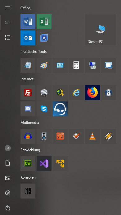

Ich suche dann noch eine Möglichkeit den Benutzern das Startmenü einzurichten. Das Startmenü an sich wollte ich ausblenden (App-Liste ausblenden), aber gewisse Programme "An Start anheften" (nach Möglichkeit auch noch Gruppiert). Sollte dann so aussehen (Beispiel jetzt von meinem privat PC)
Bei der Anpassung des Startmenüs eines 2016er/2019er RDS-Hosts bin ich leider raus, das dürfte sich aber mit Gruppenrichtlinien steuern lassen.
