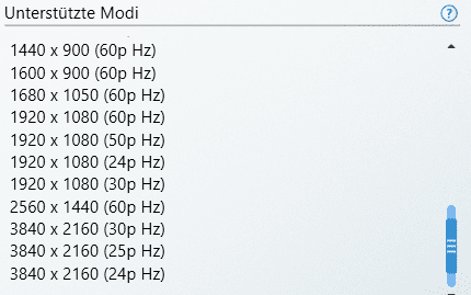

Im Treiber zeigt er mir sogar folgendes an:

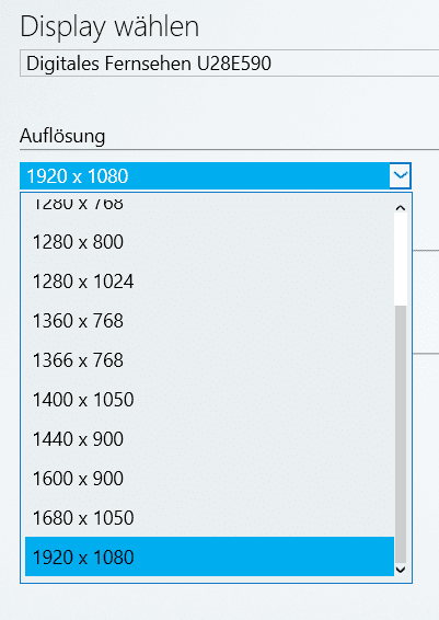

Aber wenn ich die Auflösung verstellen will, schaut das ganze so aus:
