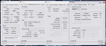

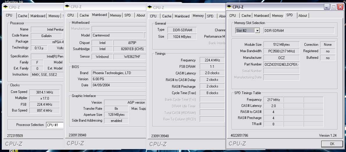

Also ich habe mal ein gute Nachrichtig es liegt sicher nicht am speicher den du hast :cool:
Ich habe gerade mein geteste und ich bin im moment bei 220FSB
CL 2-2-2-8
Also ich weiss nicht welche einstellung du hast, aber du machst was falsch, erzähle uns mal ein bischen von deiner einstellung im Bios, wie sind deine einstellung für die speicher ?????
Hier da hast du mal ein Pics dass BH-5 Laufen musst nur die richtige einstellung haben :bigok:
CL 2-2-2-8
