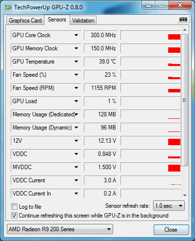

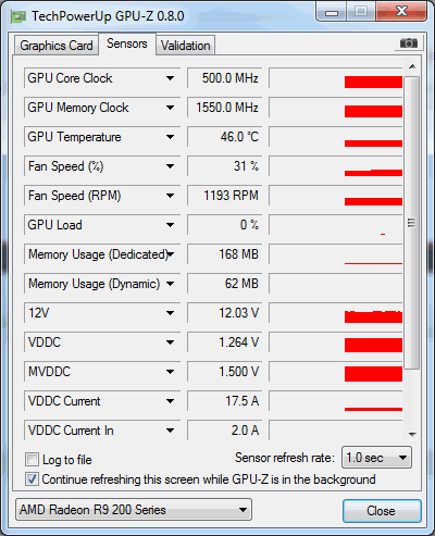

Hier die Daten
Mit 2 Monitoren :
Mit 1 Monitor :
Man sieht z.B. dass die Spannung bei 2 Monitoren erheblich höher ist (und natürlich der Takt), eventuell hängt es damit schon zusammen? Vielleicht kann ja ein anderer r9 280x Besitzer eine Aussage dazu treffen.
An welche Anschlüsse hängst du denn die Monitore dran? Schon die Anschlüsse getauscht? (also zb. nur den zweiten angeschlossen)
Dass der Ram sich bei 2 Monitoren aufwärts nicht runtertaktet, ist wenn ich das richtig im Kopf hab, vollkommen normal und auch dass die GPU dann selbst einen geringfügig höheren Takt hat, sollte okay sein. (Bin gerade net in der Nähe meines PCs von daher kann ich bei mir net nachgucken.) Aber daher resultieren die unterschiedlichen Spannungen.

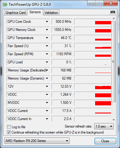

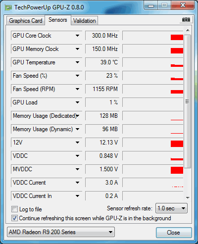

also die GPU-Z Screenshots stimmen mit meiner R9 280x in etwa überein.
hier mit drei angeschlossenen Monitoren:
