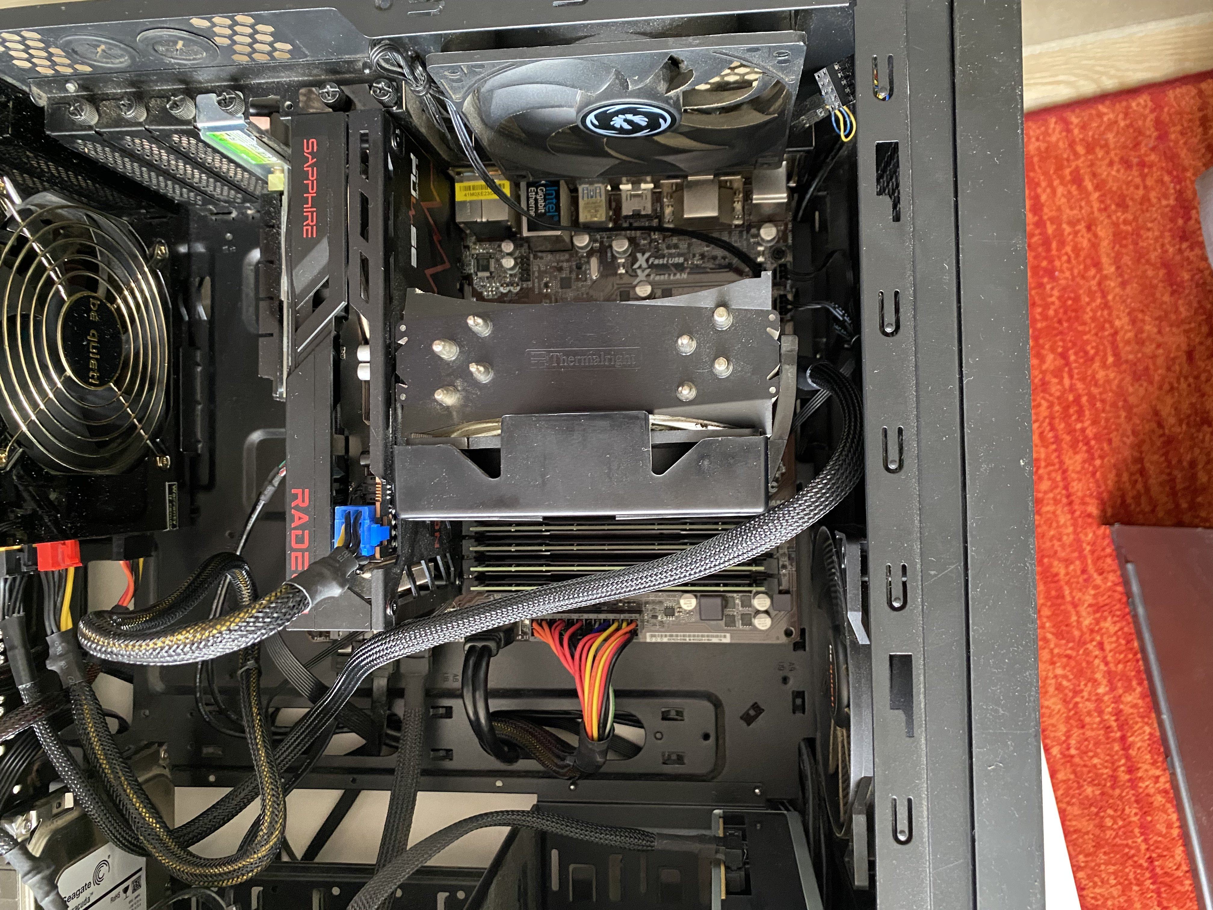

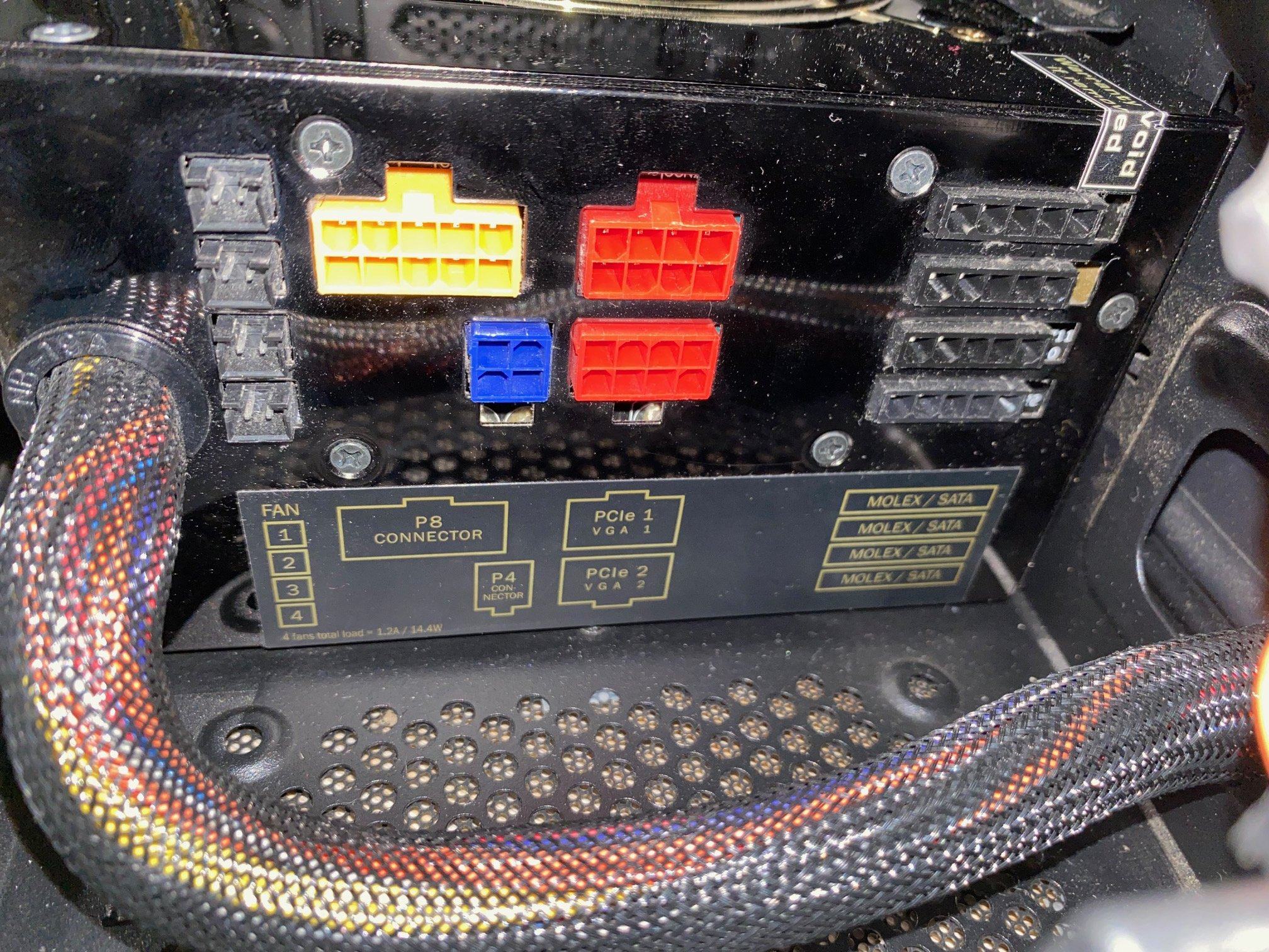

Ich habe Fotos gemacht von der aktuellen Verbindung. Was mir etwas komisch vorkommt, dass ich am MB einen 8 Pin 12VATX Stecker habe (steht CPU auch dran am Kabel) aber am Netzteil den P8 connector der allerdings 10 Pins anbietet.
Ich wäre über sämtliche Ideen dankbar.

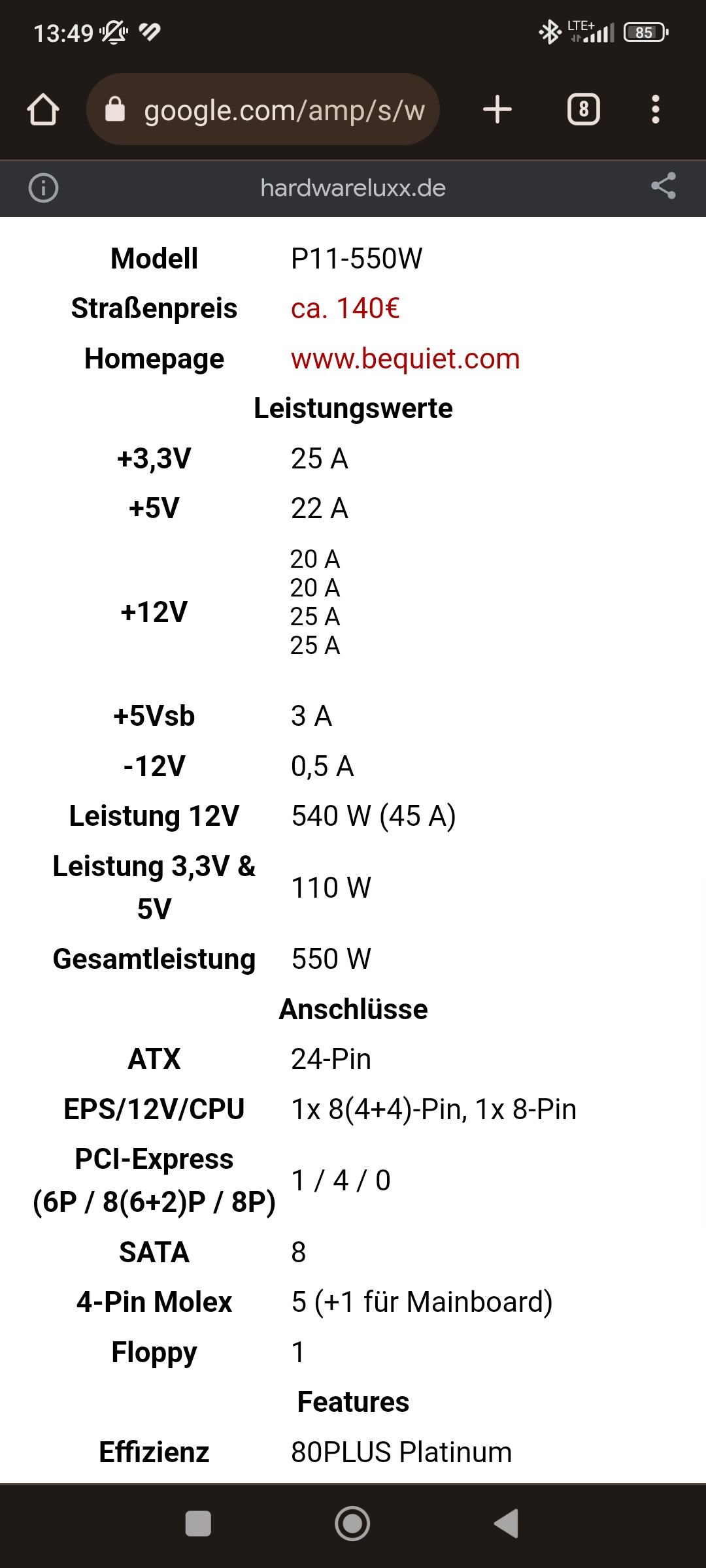

Das NT sollte hier nach die 12v CPU einen 4+4 pin Stecker bzw Kabel mitbringen oder einen 8 pin. Einen von beiden benutzen und gut ist.
Der p8 ist einer der zwei, die Seite mit 10 Pins kommt wohl ins NT rein

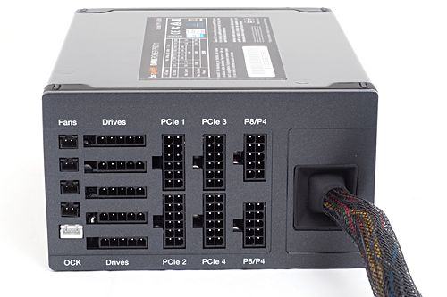

Jup, das ist so siehe 2. Bild

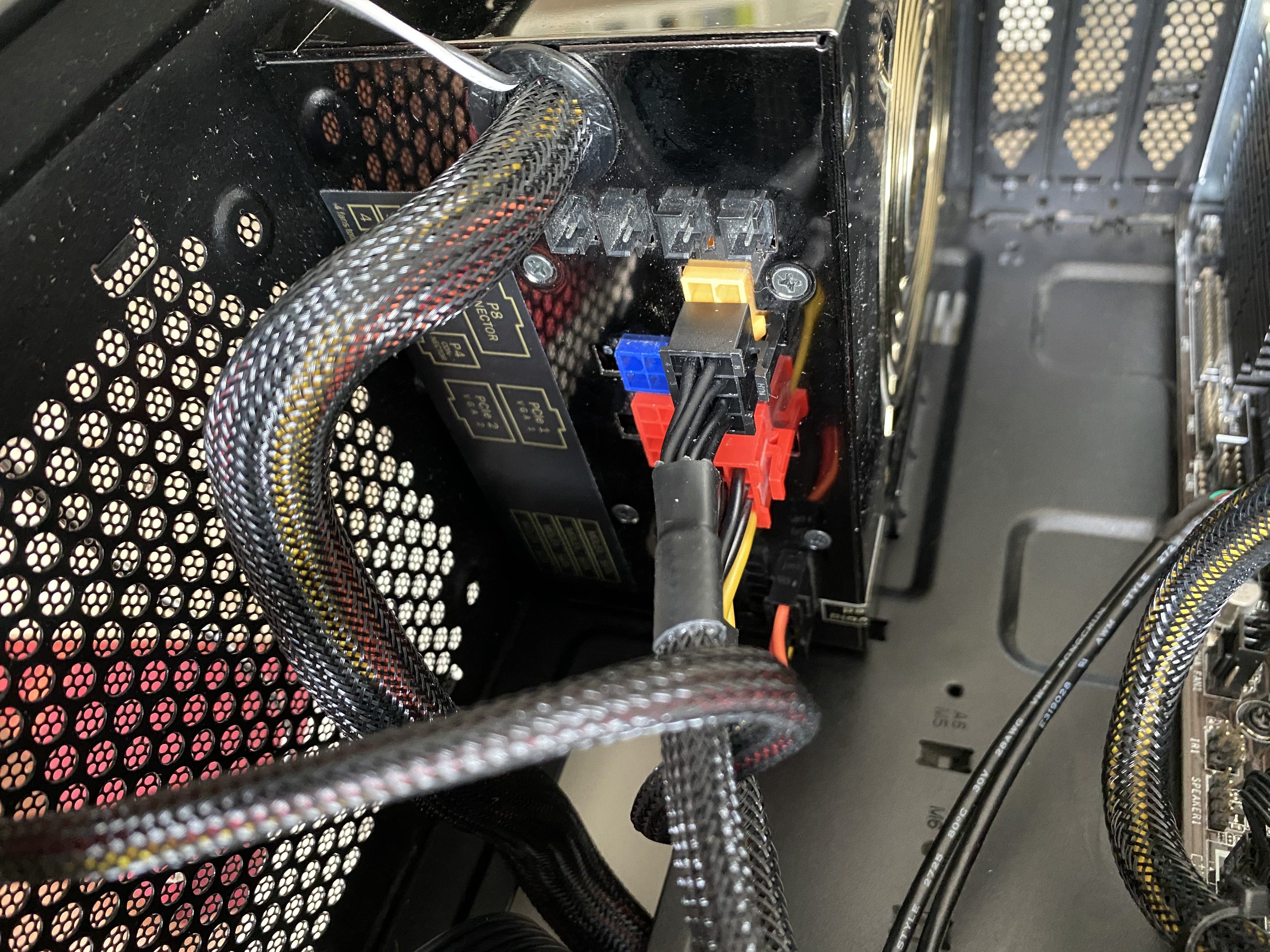

Leider sieht so mein Netzteil nicht von hinten aus. Habe auch hier ein Foto vom Netzteil gemacht und den Kabeln die ich dazu bekommen habe. Das CPU Kabel lässt sich in 4+4Pin trennen. Der dicke Kabelstrang ist der 24Pin ATX Stecker.

Das p8 connector Kabel gehört mit dem 10 Pins Anschluss ins NT in den gelben Port und die beiden 4x4 ins Mainboard. Geht das nicht oder wo liegt das das Problem? Fehlt dir dieses Kabel?
Was hat denn das NT für eine modellbezeichnung? Wenn es das von mir gepostete nicht ist. Das scheint schon steinalt zu sein.
Yup, das NT von Bild 9266 und 9267? Das ist alles nur kein "Dark Power 11 Pro 550W".
Das sieht aus wie ein steinaltes "Dark Power Pro P7 550W" (siehe Vergleich hier) Die Dinger sind von vor 2010, so alte NT gehören bitte in keinen PC mehr, wenn der regelmässig läuft und Power zieht.
