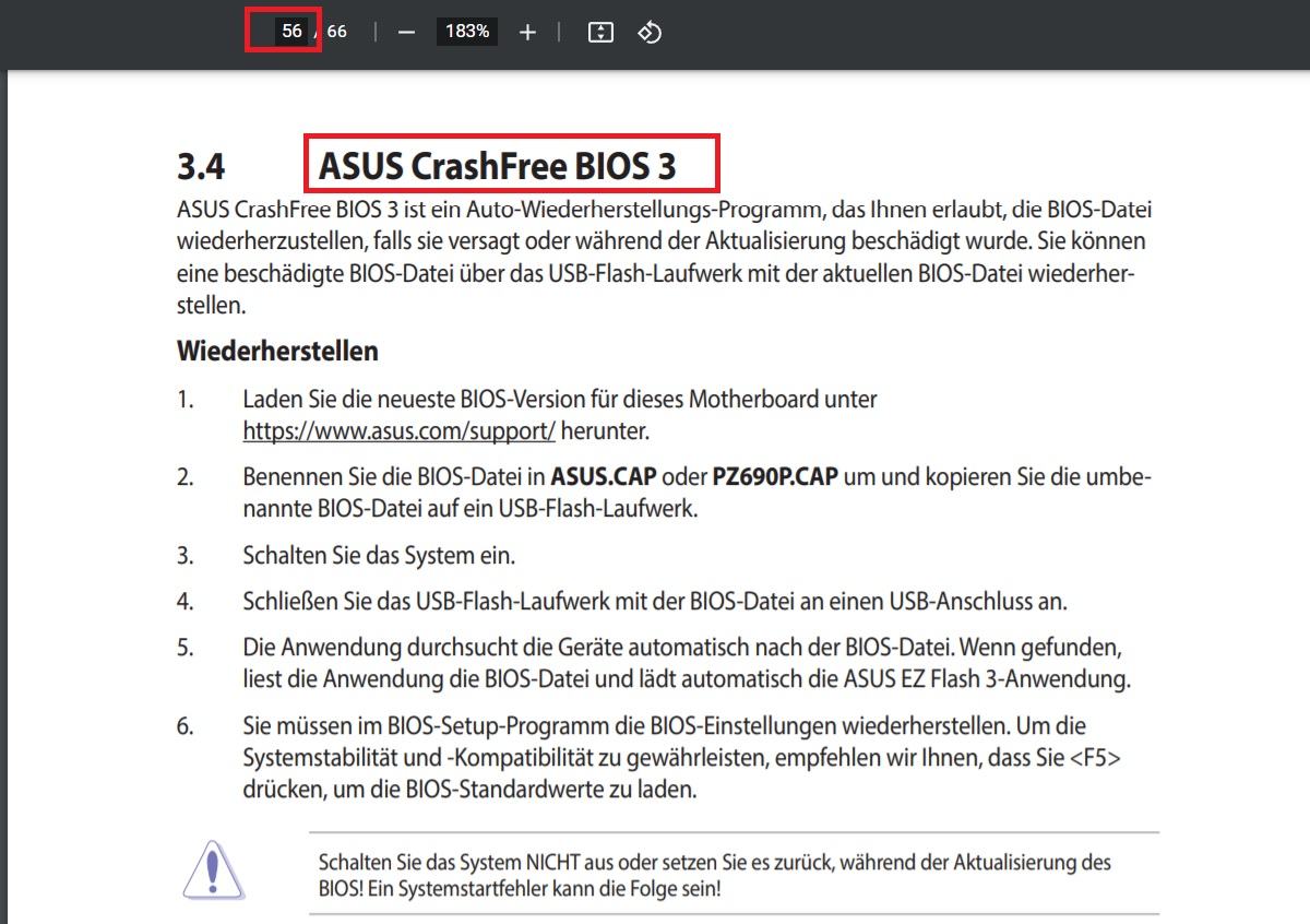

Du brauchst kein Bild um ein aktuelles Bios zu installieren, das Asus Mainboard hat Asus CrashFree Bios 3,
Asus Handbuch Seite 56, damit kannst du das Bios nur per Netzteil (24 Pin ATX und 2x4 Pin CPU ATX Stecker) und USB Stick im FAT32 Format installieren.
Der USB Stick für Asus CrashFree Bios 3 muss das FAT32 Format haben, die Bios Datei muss entpackt und umbenannt werden in PZ690P.CAP oder ASUS.CAP,
oder den Asus Bios Renamer verwenden der bei jedem Bios download dabei ist.
Wenn du nach dem Bios Update ein Bild hast (Abschnitt 6 der Asus Anleitung), direkt ins Uefi Bios und die Uefi defaults laden, damit die PC Hardware auf dem Mainboard korrekt erkannt wird.
