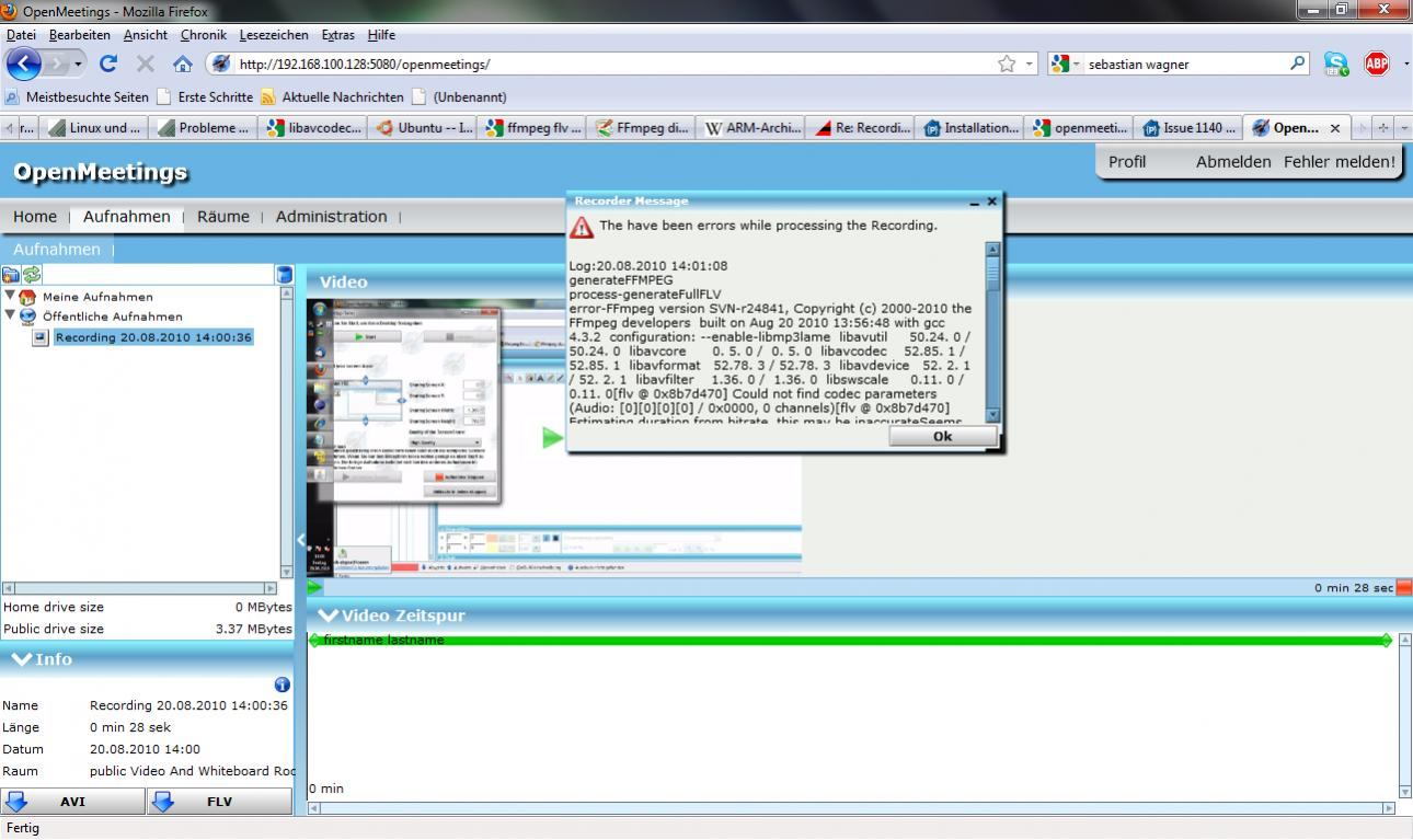

ich habe eine VMWare mit Debian 5 aufgesetzt. Ziel ist es, einen OpenMeetings Server hinzubekommen. Soweit so gut, ich bekomme das auch ein Stück weit hin (also alles scheint zu funktionieren, nur die Recordingfunktion geht wegen FFMPEG nicht).
Jetzt spuckt er mir immer eine Fehlermeldung aus, damit kann ich aber nichts anfangen. Das komische ist, dass FFMPEG korrekt installiert sein sollte, da der Stream problemlos als AVI konvertiert wird und auch downloadbar ist.
Leider gibt es zu OpenMeetings so gut wie keine Dokumentation, deshalb muss ich mir irgendwo die ganzen Infos zusammensaugen.
Aber vielleicht kann ja jemand von euch was mit dem Fehler anfangen:

Habe das hier schon gefunden, nur leider hat es mir nichts gebracht:
Issue 1140 - openmeetings - How to install ffmpeg to solve the problem below: - Project Hosting on Google Code
Heute ist schon der 3. Tag, wo ich dauernd neue FFMPEG Versionen compile und teste, leider funktioniert nicht wirklich was (aber immerhin kann ich jetzt schon den Stream als AVI laden).
Vielen Dank im Voraus!
EDIT: Habe mal ein Bild angehangen.
