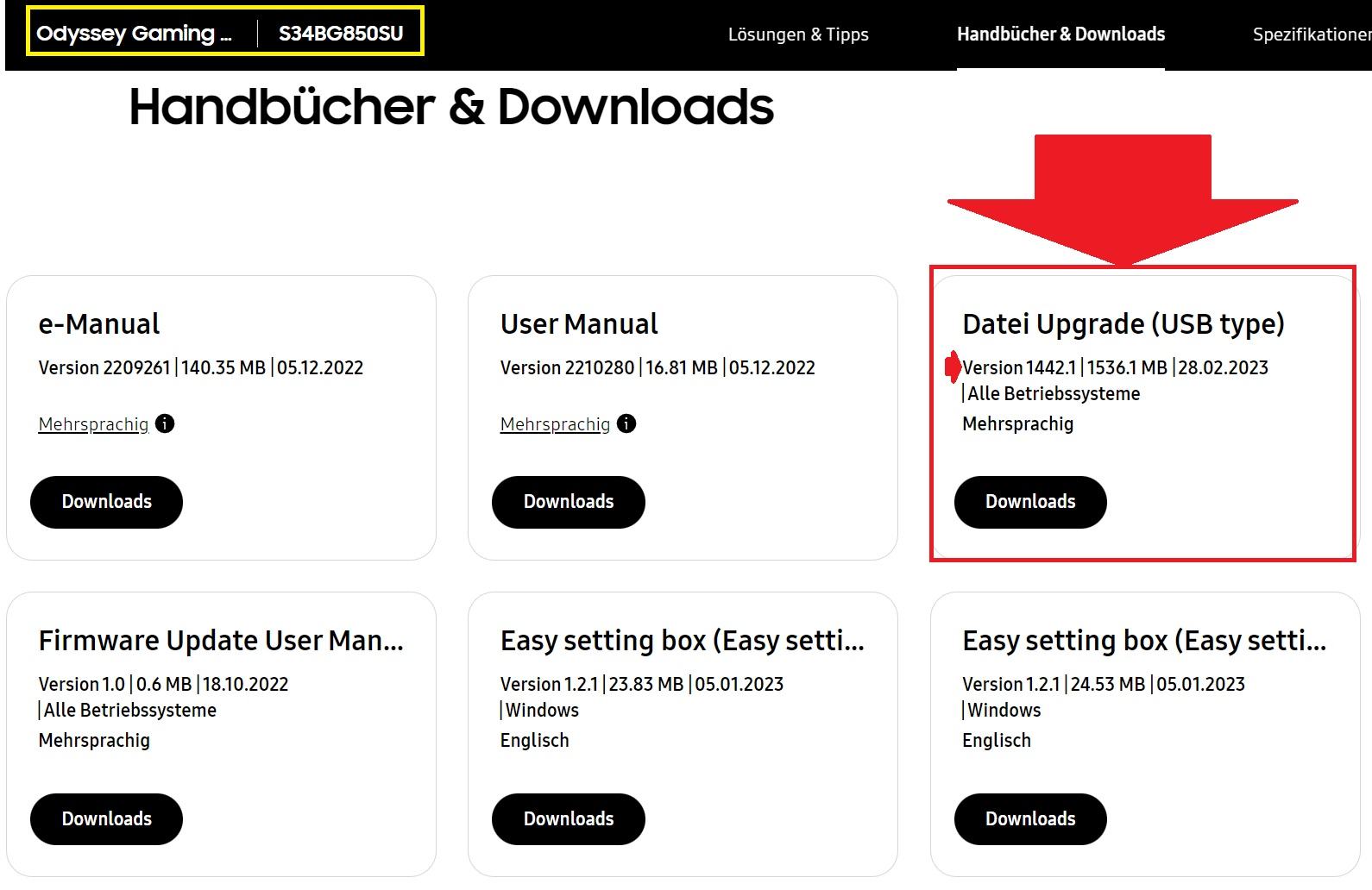

Es gibt ein Firmware update vom 28 Februar 2023 Version 1442.1 (1,5 GB): https://www.samsung.com/de/support/model/LS34BG850SUXEN/#downloads

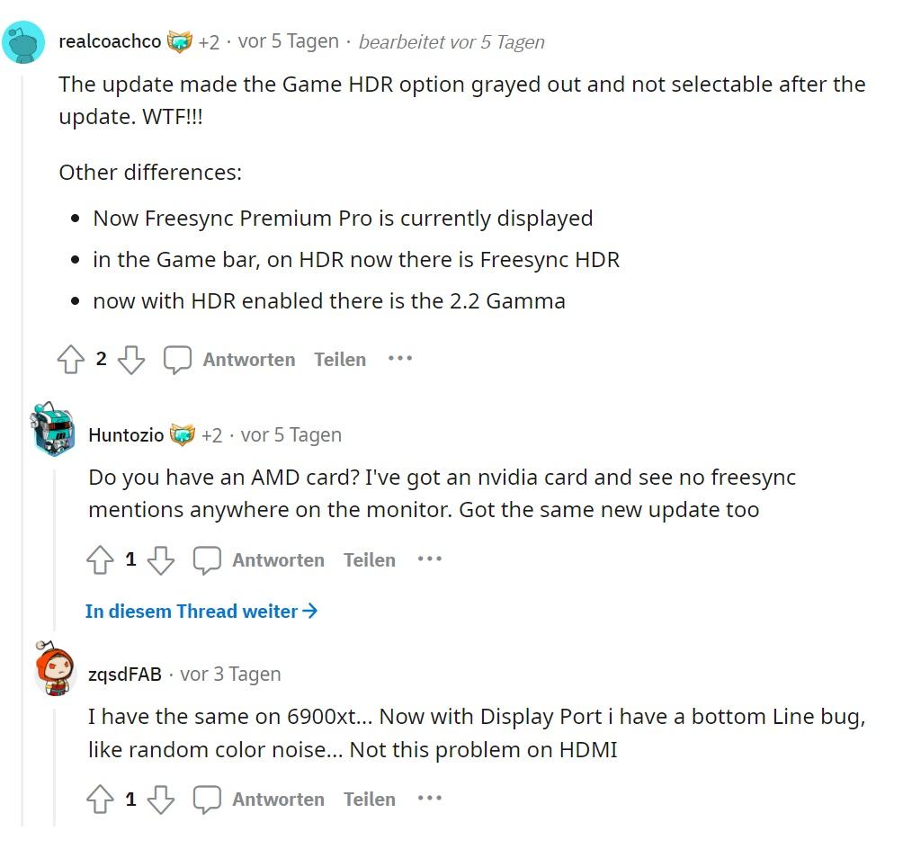

reddit.com Samsung G8 OLED Thread, update 1442.1: https://www.reddit.com/r/ultrawidem...update_1442_for_odyssey_oled_g8_just_dropped/
Es kann sein das HDR in der aktuellen Firmware 1442.1 automatisch deaktiviert ist, wenn du Adaptive Sync (VRR Control) aktiviert hast,
das ist bei Nvidia Grafikkarten ebenfalls so, wenn G-Sync compatible aktiviert ist.

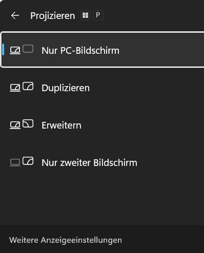

Kommt darauf an wie der Monitor eingestellt ist mit Windows Taste + P Taste (Bild unten).
Einfach mal testen was passiert wenn du die Einstellung wechselst,
bei Option 2 und 3 sind die Probleme normal und sollten nicht auftreten wenn du den Samsung Monitor abklemmst, den PC dafür ausschalten, nicht im eingeschalteten zustand den Monitor abstecken.
Die Probleme mit HDR am Samsung OLED Monitor könnten aber auch durch den zweiten Monitor verursacht werden.
