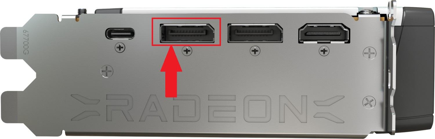

Hast du den Displayport Anschluss an der Grafikkarte verwendet der dem Mainboard am nächsten ist?
