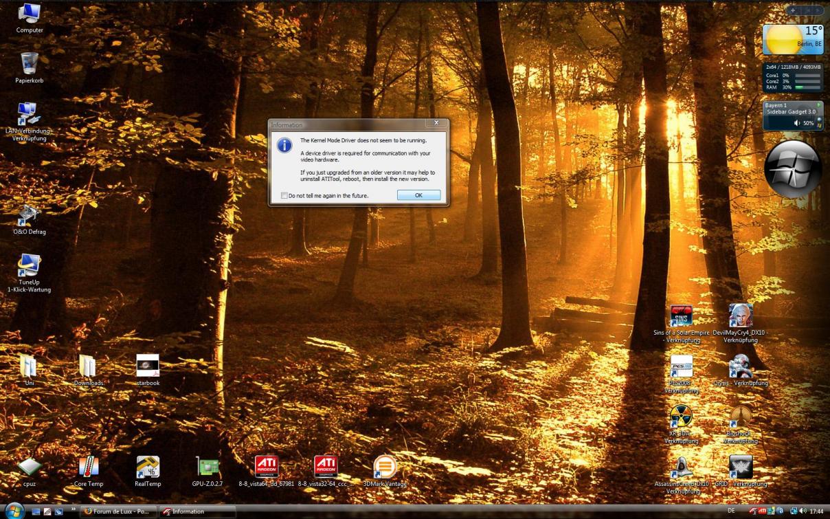

habe Probleme mit meiner Gainward 4850 Golden Sample (zumindest glaube ich das), wenn ich Benchmark-Programme benutze. Bei Furmark habe ich Grafikfehler nach kurzer Zeit und 3D Mark wurde auch abgebrochen, so dass der jedesmal neu hochgefahren werden musste. Dachte, dass es an der Temperatur liegen könnte, gpu-z zeigte nach dem Neustart immer so um die 50°C an und ich denke nicht, dass sich die Karte so schnell abkühlt. Treiber habe ich gerade auch neu aufgezogen. Das einzige Spiel, bei dem der Monitor hin und herspringt zwischen Spiel und einem schwarzen Bildschirm ist Crysis, alles andere kann ich eigentlich problemlos spielen. Windows zeigt mir auch, die im Anhang dargestellten, Fehlermeldungen an. Hat einer ne Ahnung, woran es liegen könnte?

Scheint irgendwie ein Treiber-Problem zu sein, wenn ich den ATI-Würfel starte zeigt der mir auch, wie im zweiten Bild, ein Driver Kernel Problem. Da ich auf der ATI Seite wählen kann zwischen 4850 und 4870 und beide sich eigentlich nicht unterscheiden außer in den Taktfrequenzen, vielleicht sollte ich dann mal den Treiber für die 4870 anwählen...

Also ich denke nicht, dass es was mit den Temps zu tun hat. Ich bekomme immer diesen beschissenen Kernel Driver irgendwas Fehler. Mittlerweile habe ich die Treiber schon 2-3 de-und wieder installiert. Der "Driver Cleaner" bleibt auch irgendwie hängen, denn wenn ich bei "Cleaning selection" ATI angebe, löscht er zwar paar Files, kommt aber nicht zum Ende, so dass ich die Geschichte nach 15 Min abgebrochen habe. Oder soll ich da was anderes angeben (ATI Uninstall Utility, ATI IGP, ATI MMC ?). Beim ATI-Tool kriege ich auch eine Treiber Fehlermeldung. Geht mir langsam ein wenig auf die Nerven der Spaß...

die fehlermeldung die du da auf deinen letzten screen hast die ist normal ... atitool unterstützt den treiber nicht und erkennt ihn deshalb auch nicht :)
