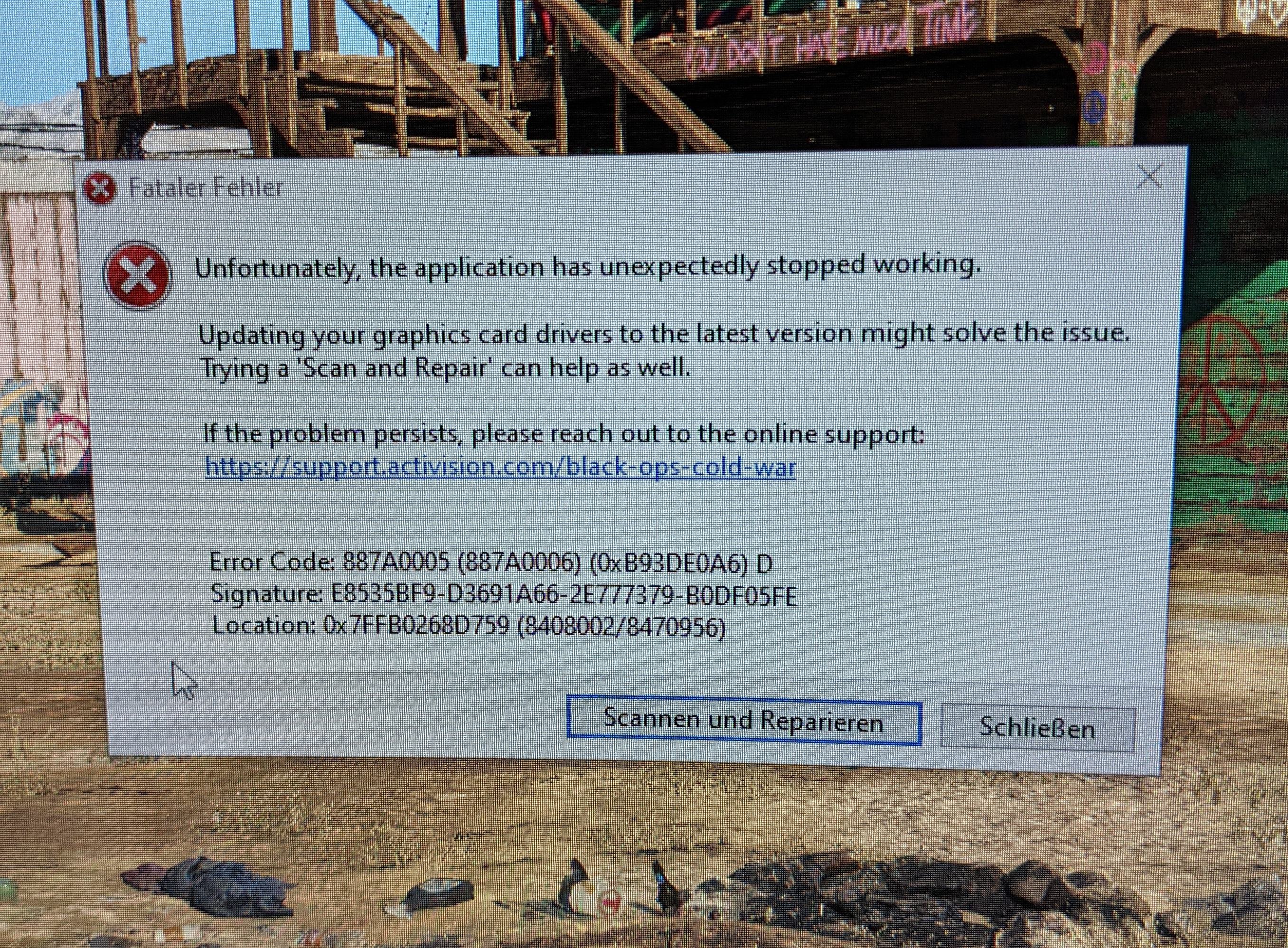

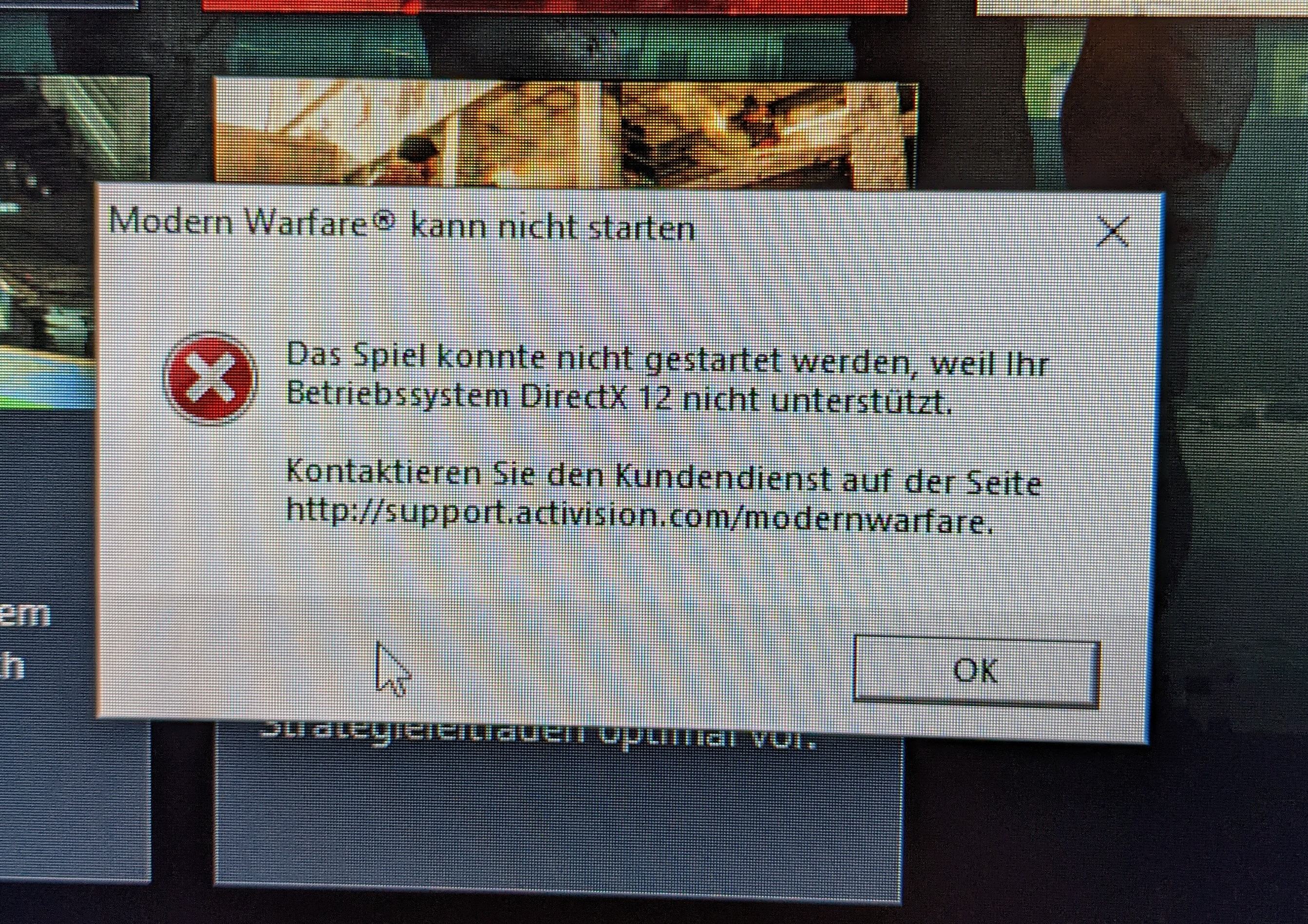

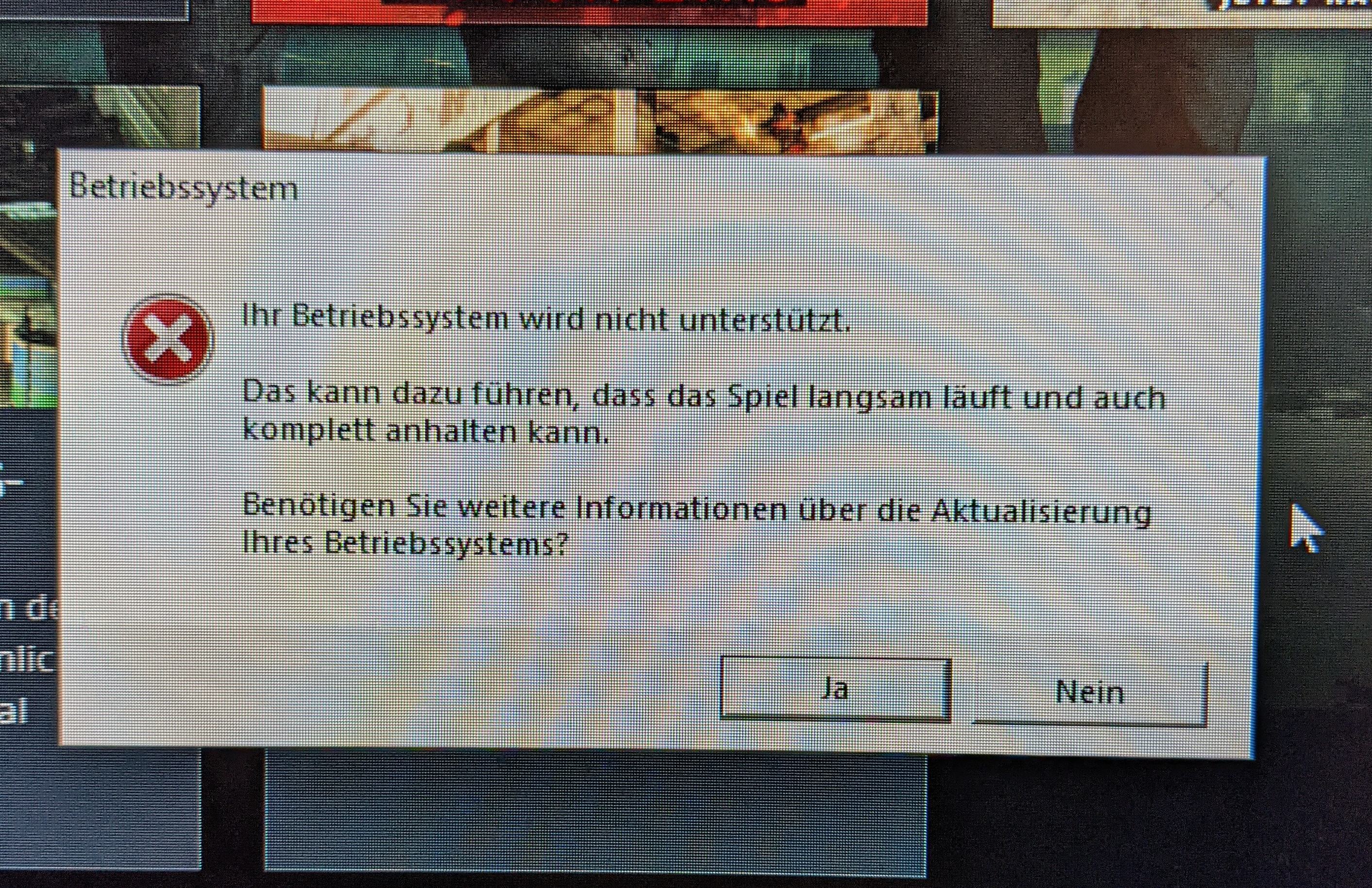

Die Spiele laufen auch nicht so rund ( COD Warzone, COD Cold War)
Kann es sein das der Treiber nicht so will?
Oder doch Win 10 neu aufsetzen?

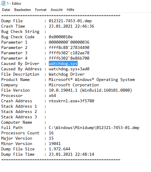

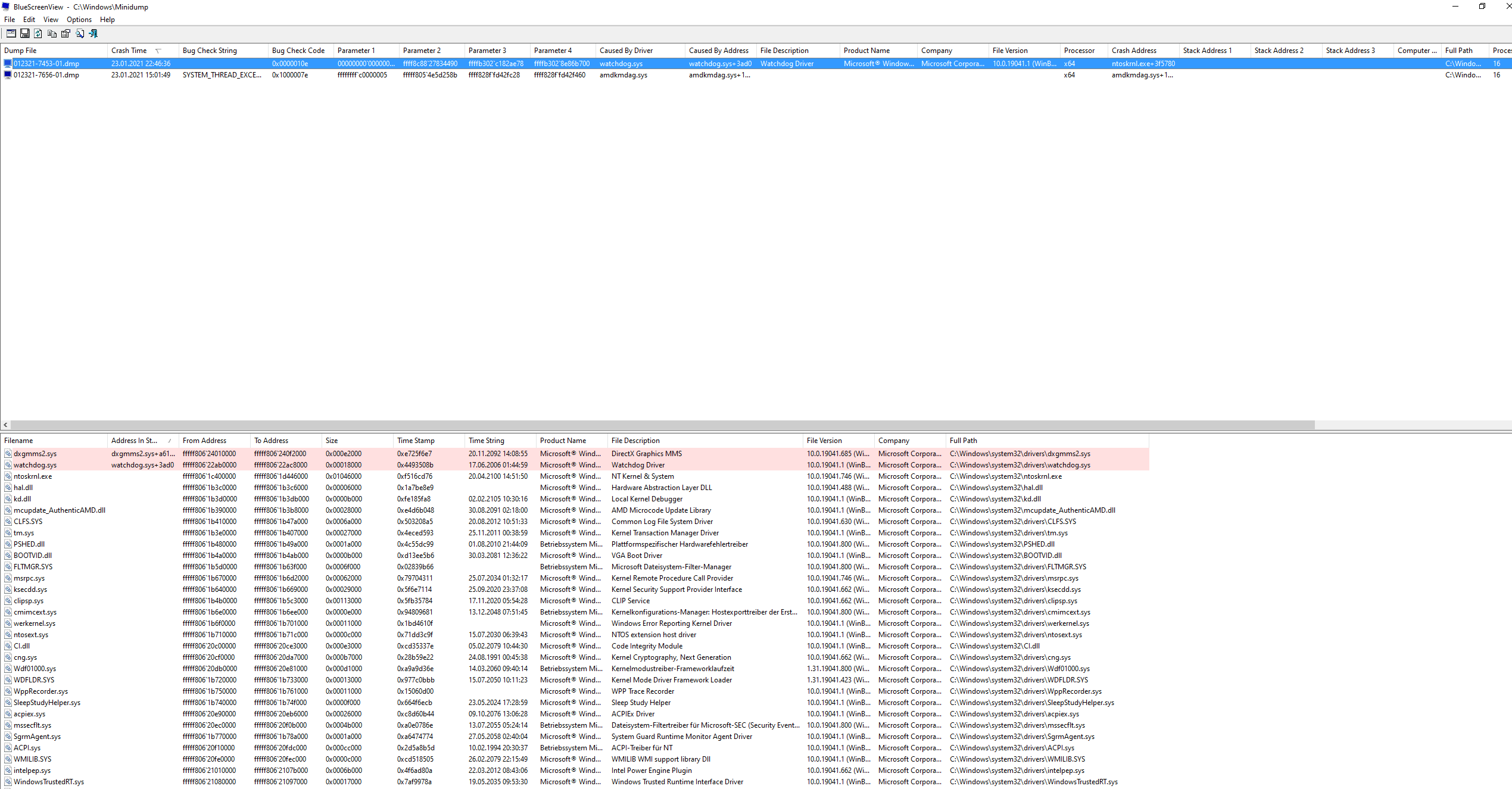

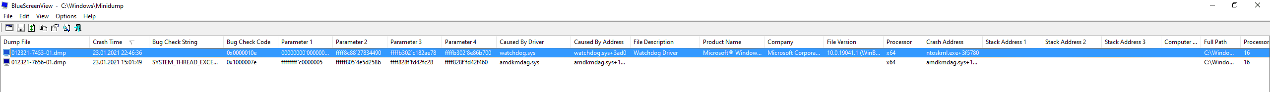

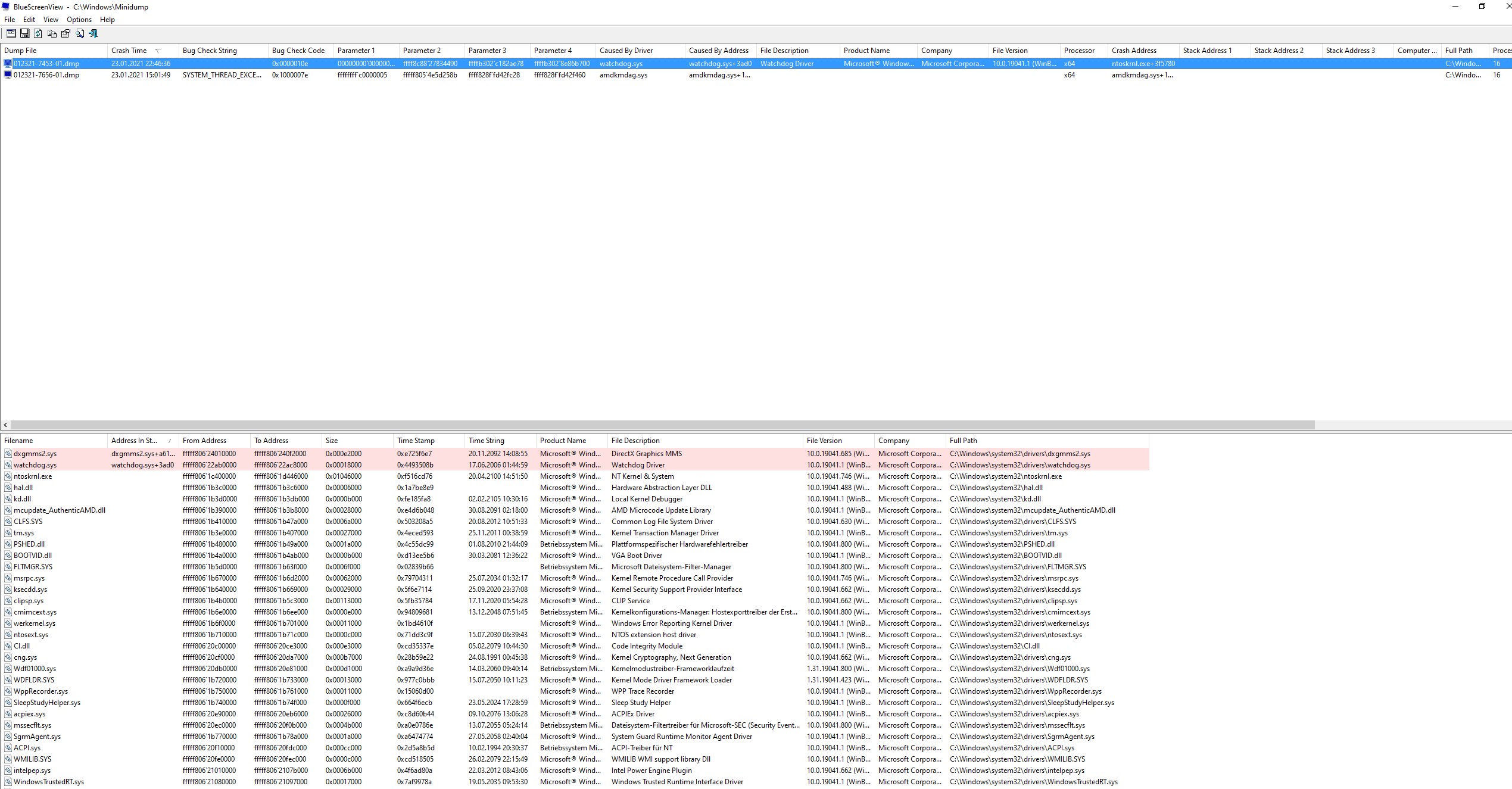

Heute ist das Bild wieder eingefroren und der PC ist neugestartet.
In der Minidump Datei steht folgendes.
CPU bei 42% auslastung und GPU bei 60%
Spiel ist COD Warzone

Das ist aber mit sicherheit ein Singelrail NT was Lastspitzen viel besser verträgt als diese beQuiet Multirails....
Ich denke auch, es ist das Netzteil
