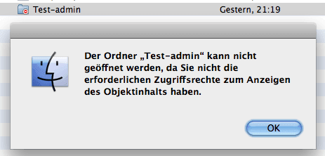

Der Zugriff auf die Platte im Netzwerk und deren Freigaben ist kein Problem. Alle eingerichteten Benutzer sehen die Freigaben und können sie öffnen. Auch können sie Daten in die Freigabe schieben und dort neue Ordner erstellen. Erstellt Benutzer A einen Ordner, so sieht Benutzer B diesen Ordner zwar, kann aber nicht darauf zugreifen. Beide Benutzer haben die gleichen Rechte und der von A erstellte Ordner befindet sich zudem in einer "öffentlichen" Freigabe. Für Benutzer B sieht das dann folgendermaßen aus:
attachment.php
"test-admin" ist nur als Erinnerung für mich, dass dieser Test-Ordner über den Finder mit dem Benutzer "admin" erstellt wurde. Egal von welchem User und mit welchen Rechten ein Ordner erstellt wurde, kein anderer Benutzer kann darauf zugreifen, auch nicht das Standard-Konto "admin", das mit allen Rechten ausgestattet ist. Ein höheres Konto als admin gibt es beim WesternDigital Network Manager nicht.

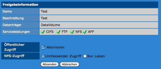

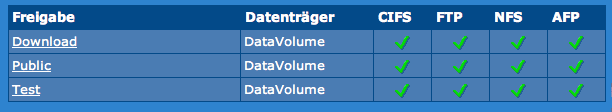

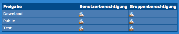

Der Ordner "test-admin" liegt in der Freigabe "Test". Hier die Einstellungen dieser Freigabe:
attachment.php
attachment.php
attachment.php
attachment.php
Es macht keinen Unterschied, ob die Benutzer normale oder Admin-Rechte haben. Erstelle ich die Benutzer ohne Admin-Rechte und erstelle damit einen Ordner in einer öffentlichen Freigabe, dann kann nicht mal der Benutzer Admin auf diese Ordner zugreifen.
Auch ändert sich nichts, wenn ich die Berechtigungen und Freigaben mit verschiedenen Rechnern teste, die Freigaben nach Änderungen entferne und neu mounte oder das NAS neu starte nach Umstellung von Rechten.
Ich habe auch schon mit den Protokollen rumprobiert, alle aktiv, jeweils nur eines aktiv, auch das führt nicht zum Ziel.
