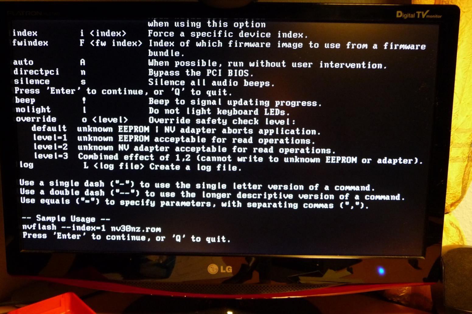

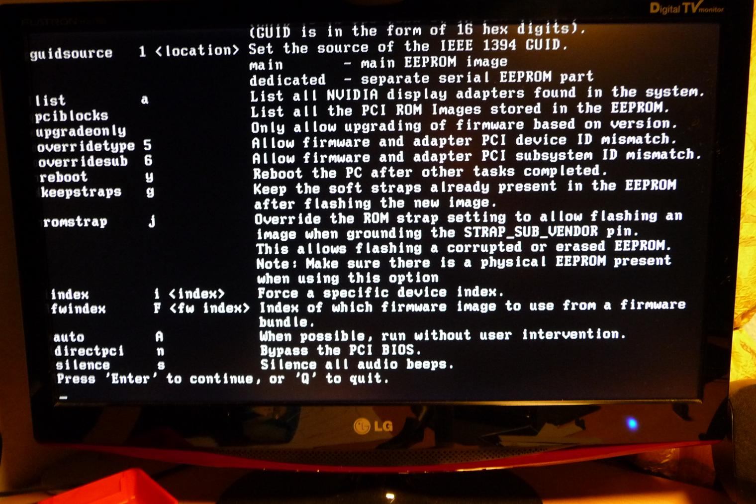

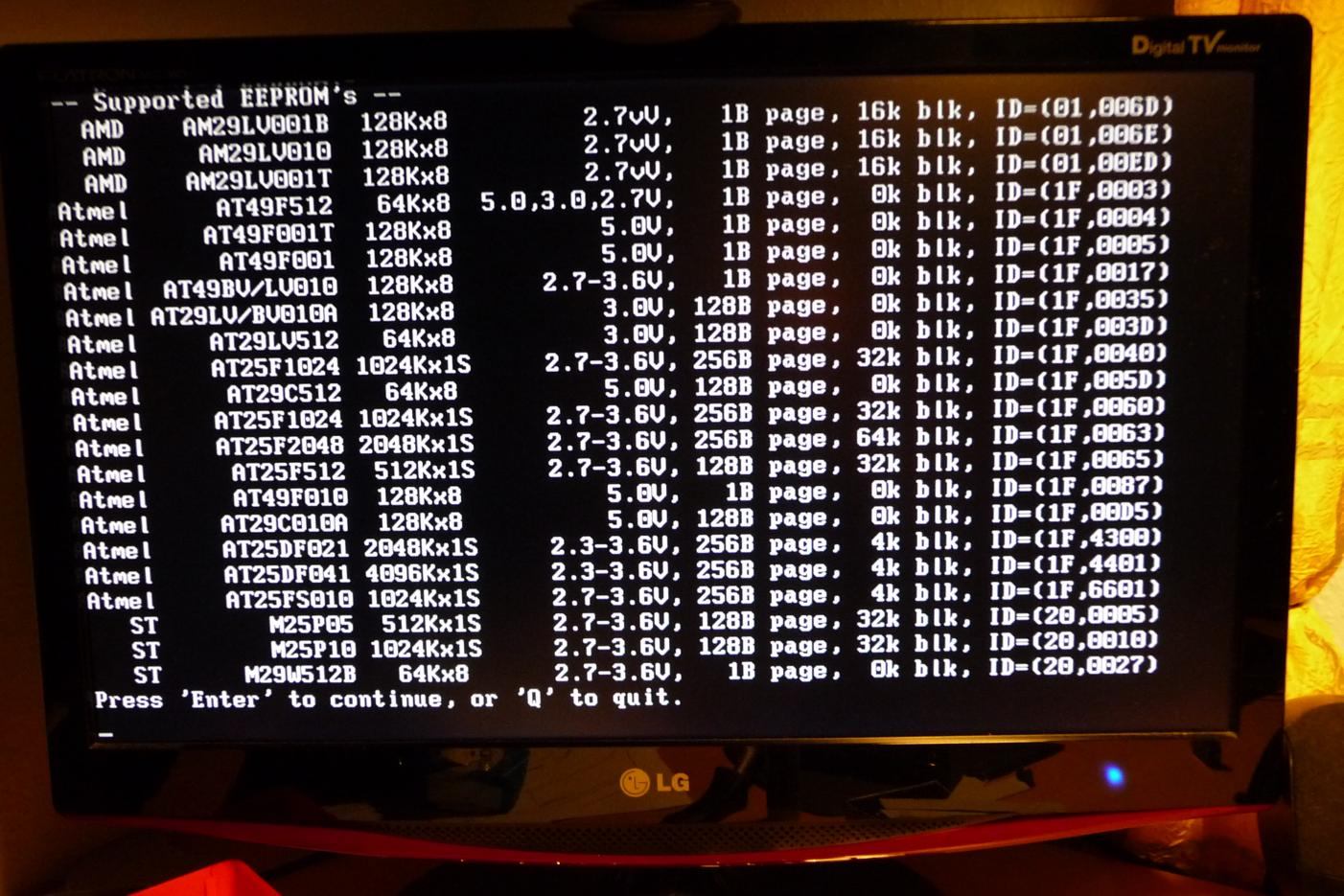

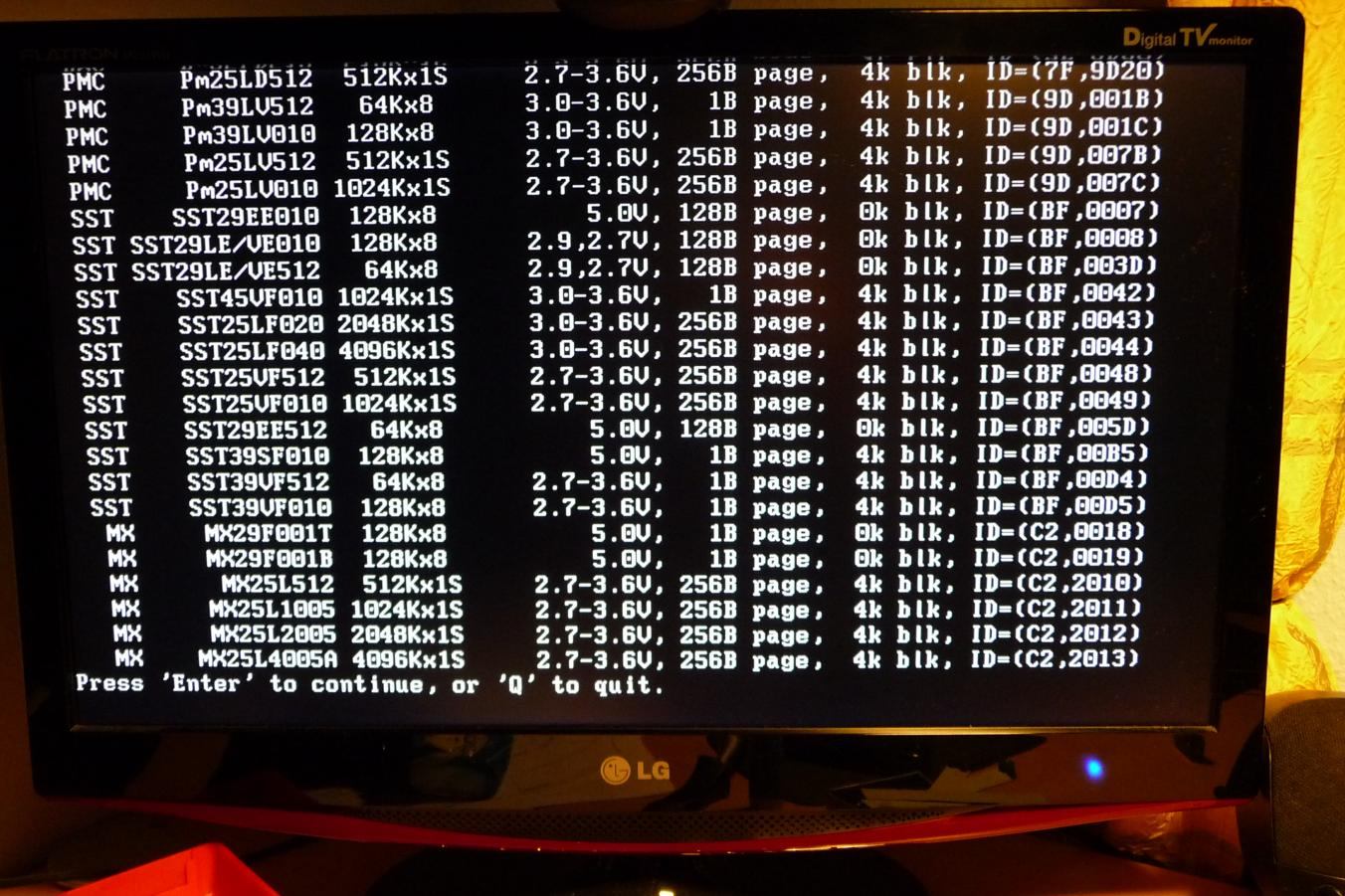

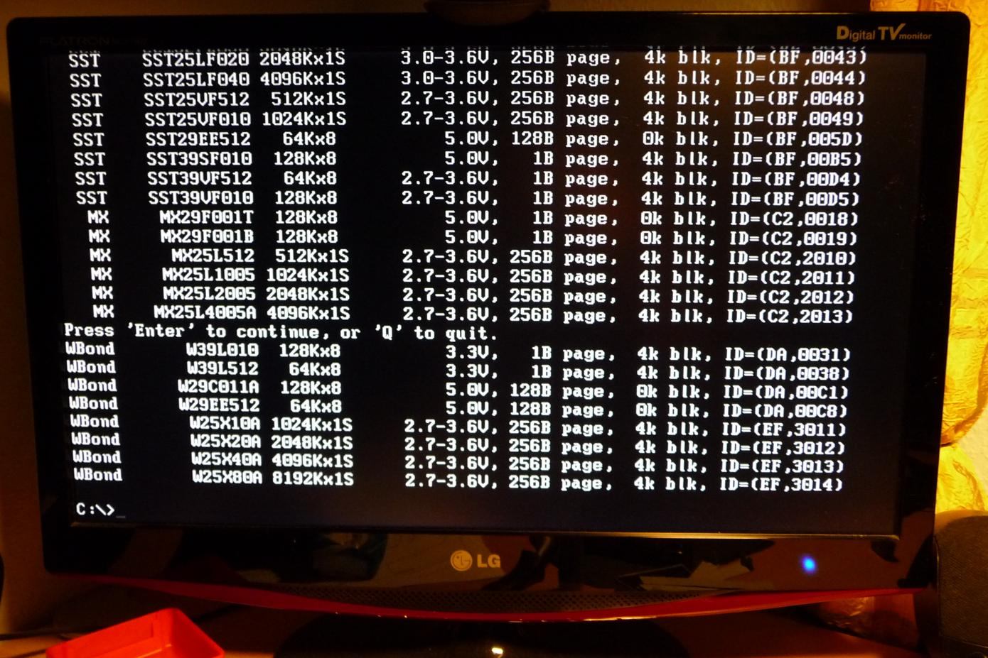

ich bin da jetzt bei primary commands.
wenn ich irgendeine taste drücke kommen immer mehr zeilenund nach ca. 5 mal taste drücken kann ich dennw ieder n befehl eingeben
aber ich find auch nix wo jetzt meine hd 4850 irgendwie erwähnt ist :(
Mach mal nen Screenshot von deinem Bildschirm nachdem du index getippt hast und poste ihn hier.
Und bitte nicht voreilig irgendwas drücken oder bestätigen mit NVFlash von dem du nicht weißt wofür es gedacht ist alles Schritt für Schritt sonst gehts schief;)
hier die ersten 5 screens

ist amerikanisches layout

dann kommt: bad command or file name
---------- Beitrag hinzugefügt um 22:01 ---------- Vorheriger Beitrag war um 21:58 ----------
woran erkennst dass es i1 ist?
Nicht / sondern - musst du tippen.
geht das so einfach??
/ wegen ameriknischem layout der tastatur. wielang dauert son flash eigetlich??
Das layout der tastartur ist doch wurscht? am ende sollen ja wohl dennoch die gleichen zeichen dort benutzt werden.
auch wenn das y auf der posi des z ist tippst du ja wohl dennoch ein z wenn du eins brauchst und hämmerst nicht auf dem y rum
bloß weil da das z sein sollte ;>
Nee eben nicht wurscht!
nvflash.exe -5 -6 i1 280.rom
nvflash.exe braucht es gar nicht -> nvflash schickt schon. ;)
Bzw. in diesem Fall nvflash -5 -6 i1 280.rom
Hm..also zumindest bei den alten NVFlash Versionen (5.80 oder 5.88) hab ich immer -i1 oder so geschrieben.
Wenn es auch so gehen sollte...
Genau so muss es eingegeben werden und nicht anderst
nvflash_-5_-6_i1_280.rom
Ich hoffe du hast das File auf dem USB Stick nicht nochmal extra 280.rom.rom genannt und es liegt auch auf C?
Dann hat das Bios nicht die richtige Endung.
Hast du es selbst in .rom umbenannt?
