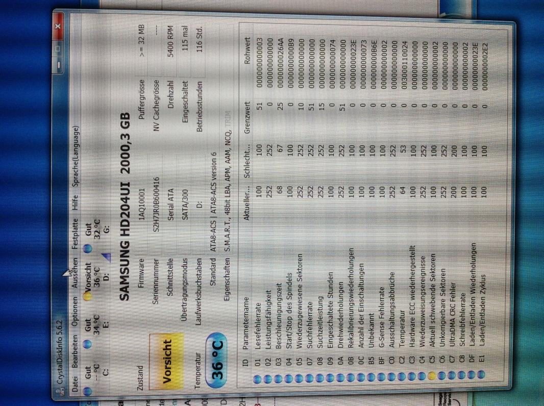

die Platte wird erkannt, laut CrystalDisk ist der Zustand nach 128 Betriebsstunden gut, ich kann auf die Platte aber keine Daten kopieren die scheinbar größer als 8 GB sind, die Platte fängt dann an zu klackern u. später kommt die Meldung das der Zielort nicht vorhanden ist.
Was kann man da noch machen? Garantie habe ich keine mehr.
Muss nicht unbedingt an der Festplatte liegen, kann auch ein Fehler im Dateisystem sein.
Wie alt ist die Platte denn oder, genaue gefragt, wann wurde sie produziert (steht auf dem Label der Platte)? Wenn sie vor Dezember 2010 hergestellt wurde, ist ein Firmware-Update unbedingt notwendig (sofern das noch nicht aufgespielt wurde). Die F4 Serie hat einen bekannten Firmware-Bug (der aber nicht unbedingt was mit deinem Problem zu tun haben muss).
Mach bitte mal ein Screenshot vom dem CrystalDiskInfo-Fenster (bitte nur vom Fenster und nicht von deinem gesamten Desktop). Achte darauf, dass alle Zeilen und Spalten zu sehen sind.
Wohin sollen die Dateien denn geschrieben werden und welche Filesystem haben die Quelle und das Ziel?
Hab mal mit seatools getestet, da werden die Tests nicht abgeschlossen, bekomme Fehlermeldung. Nun steht auch bei Crystaldisk ein Vorsicht (s. Screen) Ich habe mir 2010 eine 203 Platte gekauft, die ging Hops und hab dafür diese bekommen, ein Datum steht nicht drauf. Ich kopiere von einer externen Platte, wie gesagt wenn es z.B nur 4GB sind geht es.

Ein Datum steht immer drauf, du musst nur genau schauen. Im Übrigen macht man einen Screenshot nicht mit einer Kamera (du hättest ja zumindest das Bild richtig herum drehen können :rolleyes:). Gib mal im Suchfeld des Startmenüs "Snipping Tool" ein.

Das Filesystem zu wissen wäre schon wichtig, nicht alle unterstützen so große Dateien. Die beiden schwebenden Sektoren könnten auch die Urrsache sein, aber dann dürften eigentlich nur 2 Dateien betroffen sein und nicht mehr. Wie viele Dateien mit so 8GB machen denn Probleme?
