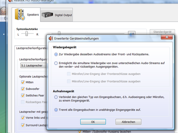

Mir ging es ganz genau so. Ich hatte davor ein doch schon älteres GigaByte EP45-UD3P Board mit einem Realtek ALC 889A im Einsatz. Der Chip war zu der Zeit einer der besseren Onboard Varianten, und es gab' noch einige Versionen darunter und andere Hersteller.
Wie dem auch sei - mit dem Realtek Treiber konnte ich hier jede Menge Einstellungen treffen, wie eben z.B. auch daß ich Kopfhörer und Stereo Boxen gleichzeitig am Rearpanel (oder auch Front, machte hier nicht wirklich einen Unterschied) anschließen konnte und den selben Ton darüber wiedergeben konnte. Sobald ich das angesteckt habe hat mich der Treiber gefragt was das nun sei (Speaker, Kopfhörer, Mic etc.). Das war auch nicht Quadro oder 5.1 etc. Einstellung sondern klassische 2.0 Stereo Boxen und Kopfhörer.
So war es mir möglich gleichzeitig ein normales Stereo Signal auf beiden Ausgängen zu bekommen.
Vor einer Weile habe ich mir dann ein neues Sys zugelegt inkl. einem X99 Board. Das hat einen ALC 1150 Soundchip welcher eigentlich technisch dem 889A überlegen ist. Windows 7 habe ich 1:1 übernommen und auch erst mal den Realtek Treiber den ich schon drauf hatte belassen.
Da fiel mir schnell auf daß der Ton nun auch nur entweder über das Headset oder die Boxen wiedergegeben wurde und ich diese auch nicht verbinden konnte, egal was für Einstellungen ich getroffen habe.
Dann habe ich den Realtek Treiber aktualisiert -> keine Änderung.
Das Menü "Erweiterte Geräteeinstellungen" im Realtek Sound Manager sah beim alten Board so aus:
Und beim neuen Board so:
