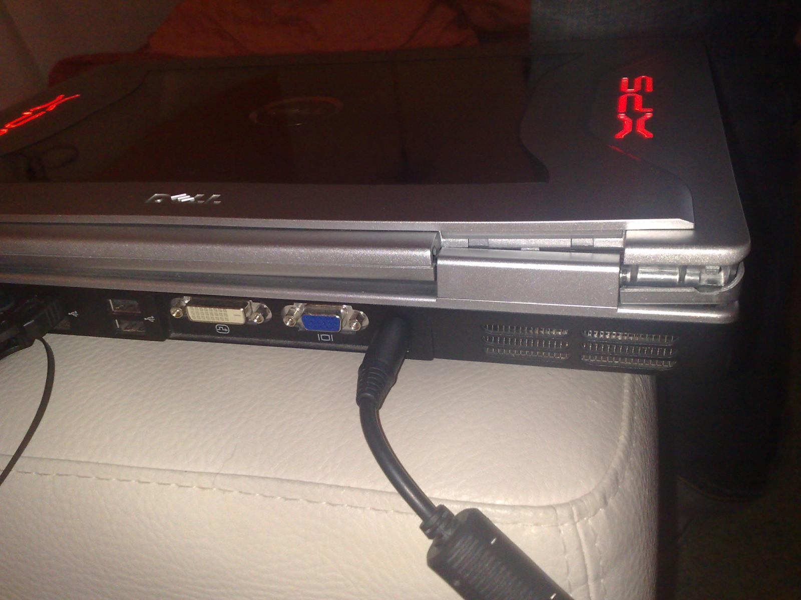

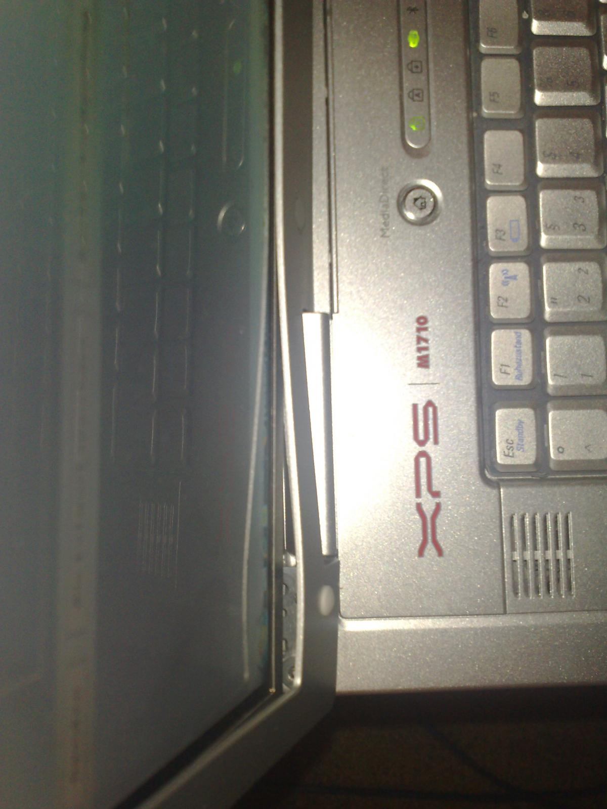

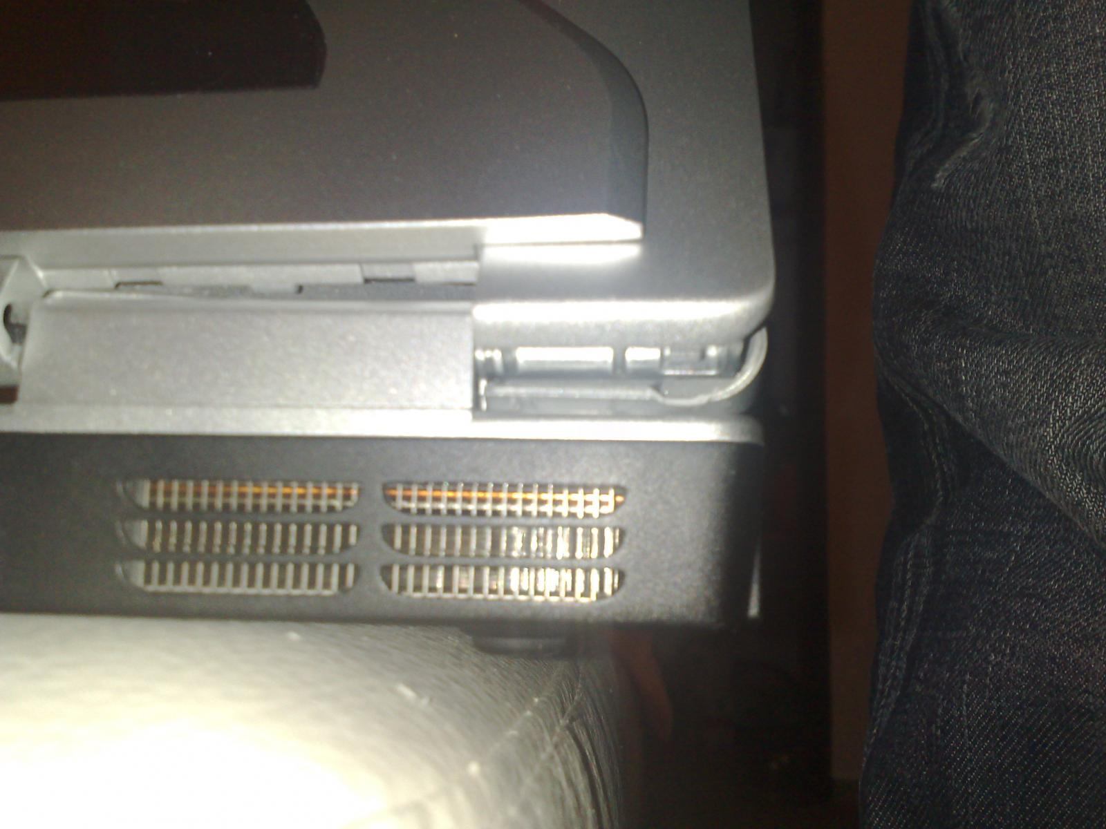

Hallo, ich habe probleme mit meinem notebook, seid ca 4 wochen bricht das notebook langsam auseinander obwohl es mir nie hingefallen ist oder ich irgendwo gegen gestoßen bin.
obwohl ich noch ca 1 jahr garantie bei dell habe weigert sich dell den schaden zu beheben da die behaupten es wäre eigenverschulden gewesen.
an der stelle wie man auf den bildern sehen kann drückt sich das gehäuse auseinander dort hatte sich eine schraube gelöst und diese ist dann rausgefallen danach hat sich drinnen alles verschoben und irgendwann ist was rausgebrochen als ich das notebook ganz normal schließen wollte.
nun wollte ich euch fragen was man da am besten machen soll?
schließlich zahlt man ja nicht wenig für die garantie bei dell.

kannst du die schraube nicht selber wieder reindrehen? es kann sein, dass die nicht 100% fest war und sich dann immer mehr gelockert hat. wegen so was würde man das teil an sich nicht extra einsenden müssen.
ansonsten würd ich nochmal kontakt aufnehmen und druck machen, aber es ist natürlich immer schwer, bei einem solchen schaden glaubhaft zu vermitteln, dass man auf keinen fall selber schuld war und auch 100% ausschließen kann, dass es vlt zB in ner tasche im bus mal ne schlag bekommen hat oder so was.
ne die schraube kann ich nit mehr reindrehen da dort jetzt was rausgebrochen ist an der stelle wo der tft runterklappt deswegen ist da auch diese große lücke wie man auch im geschloßenem zustand sehen kann.
für mich ist das ein materialfehler hab 4 wochen lang druck gemacht sogar mit anwalt gedroht aber die bleiben bei ihrer aussage .
und die reperatur würde mich gut was kosten :(
Ist das Scharnier ev. schwergängig? Das würde den Zustand des Displayrahmens ansatzweise erklären.
Solange man noch alles wieder festschrauben kann, also keine Gewinde oä. ausgebrochen sind, könnte man das dank der schön ausführlichen Service-Handbücher von Dell wohl auch selbst reparieren, von dem ausgebrochenen Stück mal abgesehen.
Wobei ichs natürlich schon arm finde, dass sich Dell da auf Eigenverschulden versucht herauszureden...
ja ist schon schwergängig klemmt auch stark beim zumachen -.-
muss da leicht gegendrücken damits überhaupt noch schließt
scheint ein gewinde gebrochen zu sein

An der Stelle links, die du markiert hast, ist nichts gebrochen. Rechts dagegen ist zumindest der Teil des vorderen Displayrahmens weggebrochen, in den der hintere Teil eingeclipt wird.
Nen schwergängiges Scharnier ist definitiv nen Fall für den Support und Folgeschäden eigentlich auch. Also nicht locker lassen und zumindest das mit dem Scharnier beheben lassen.
Kannst dir ja auch mal das Service Handbuch fürs XPS M1710 anschauen. Ev. hilfts dir bei der Reparatur.
