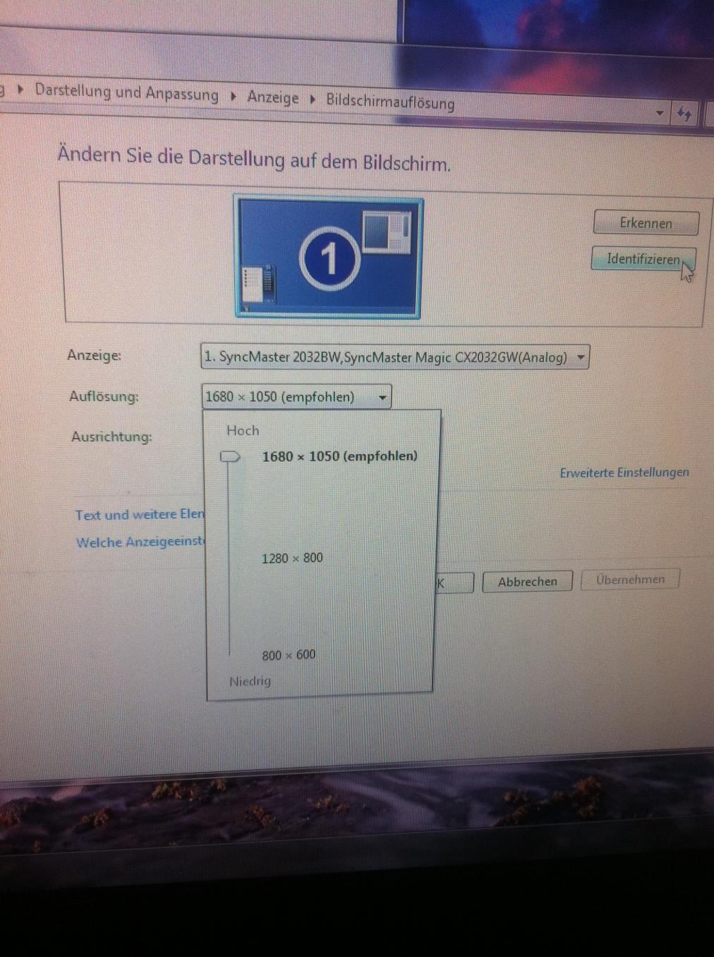

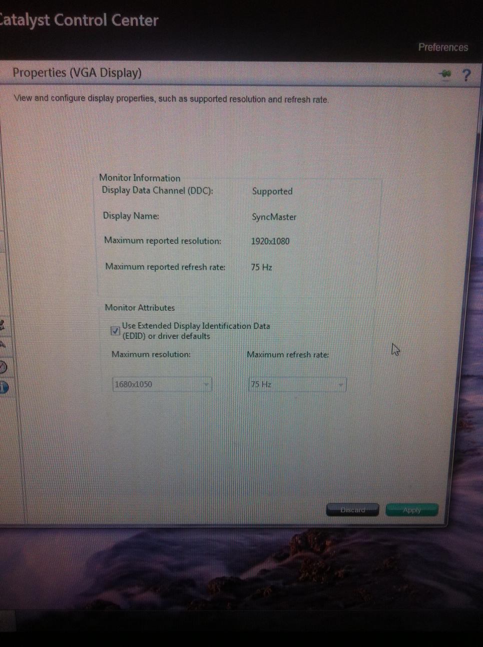

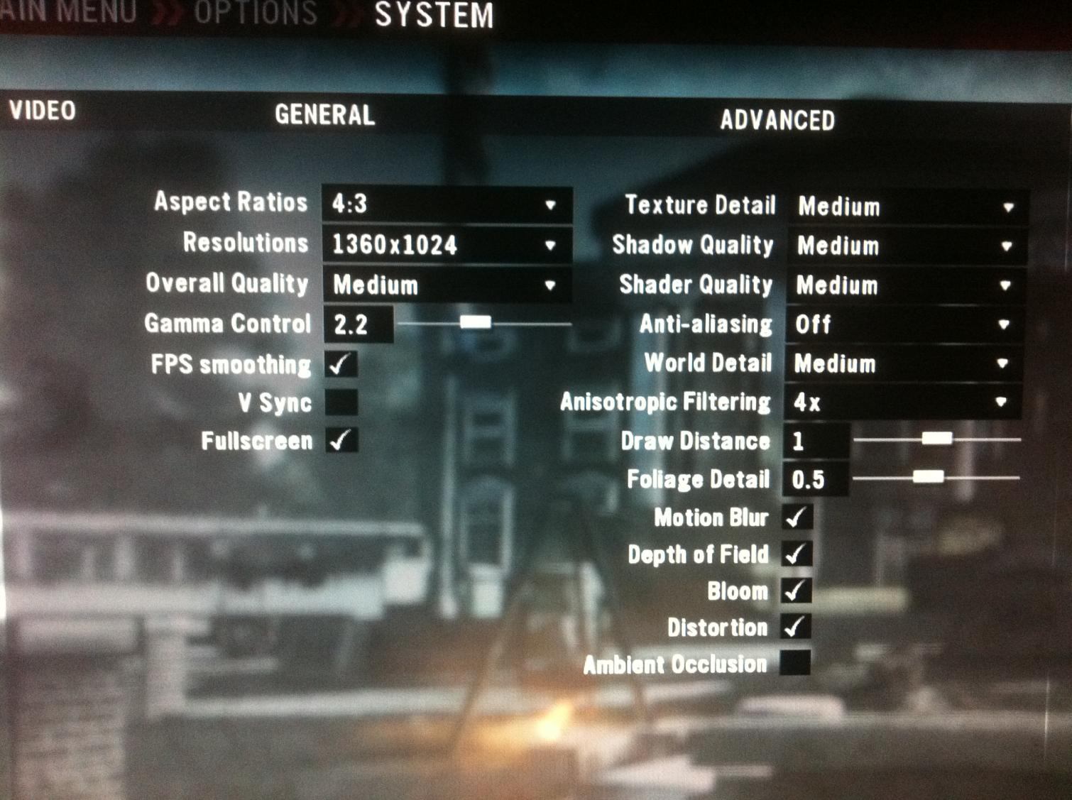

Hab hier 3 Bilder von den Auflösungen ( Windows , ATI , und vom Game )

Welche Auflösung fährst Du?
Im Windows is die Auflösung 1680x1050 da steht in klammern (empfohlen)
wie in den angehängten bildern
oder meinste was anderes ?
Nun, 1680x1050 ist für den Monitor korrekt.
Warum da auf dem ersten Bild 1920x1080 steht .. kA.
Aber was nicht passt ist der Wert inGame.. 1360x1024 ist nen sehr merkwürdiges Seitenverhältnis (4:3)
Kannst Du es inGame auch mal auf 1680x1050 stellen? Dafür musst Du die Ratio auf 16:10 stellen.
wow konnte nun 10 min zocken....es schein zu gehn, hatte immer die auflösung verändert aber nie dieses wert z.b. 4:3

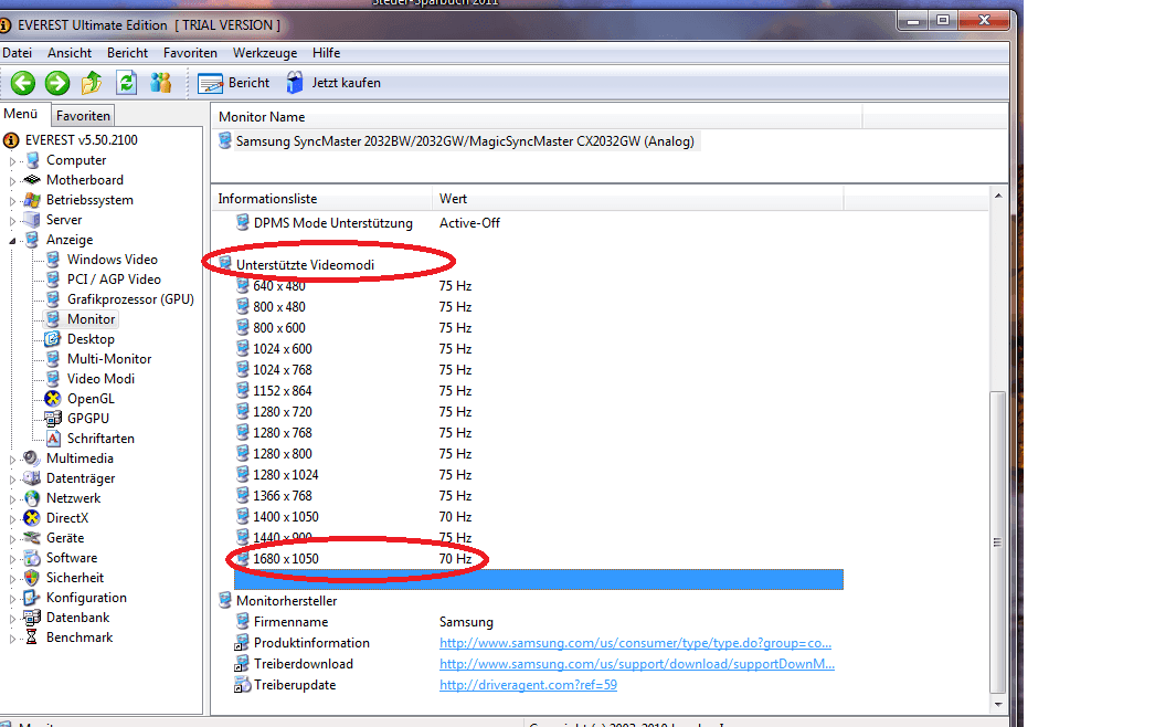

edit: mir ist was aufgefallen
in der fehlermeldung kommt ja immer 1680 x 1050 60 HZ not optimum,,,
jetzt guck mal auf das bild von everrest
da steht unterstützete.... 1680 x 1050 mit 70 Hz

Bzgl. 60-70 Hz - kannst ja im Spiel auf 70 Hz stellen (wenn das Spiel das anbietet), aber deswegen schmiert das Spiel eigentlich nicht nach 30 Minuten ab.
