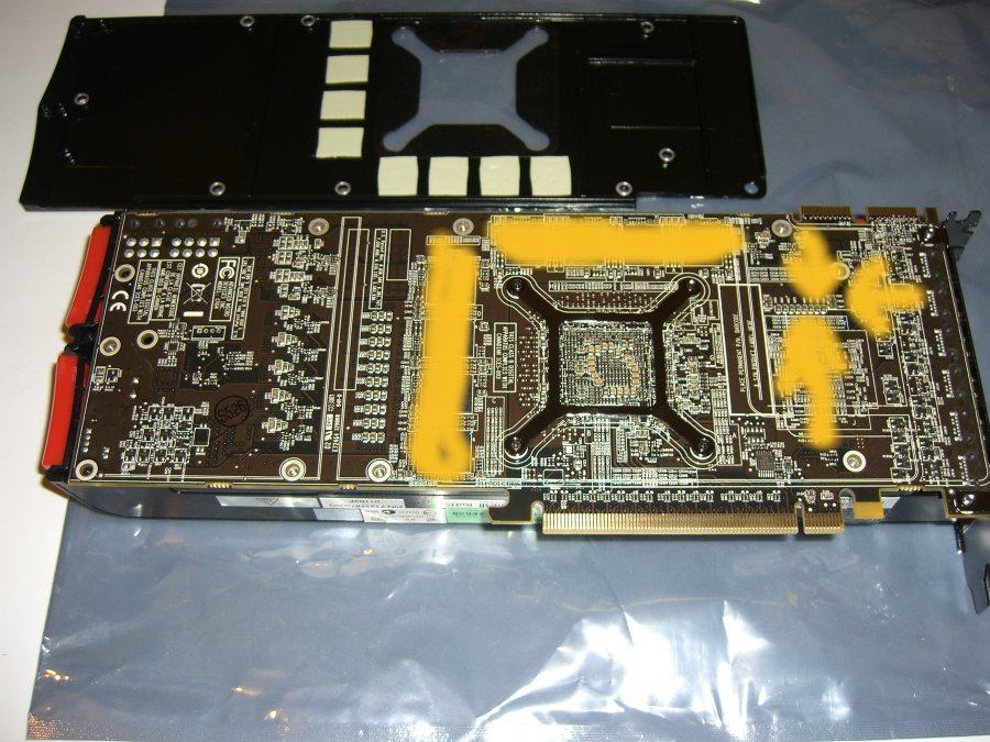

Also, irgendwas läuft bei Dir falsch.
Ich hab grad meine Eyefinity 6 auf EK + Backplat eumgebaut, hat fast 1 Stunde gedauert, sehr sorgfältig, klappt wie eine 1, aufs erste mal. Keine Fehler, in Spielen keine Fehler Temp geht ca. bis 40 Grad unter Last, dann wieder auf ca. 36 Grad runter.
Soll ich Bilder posten?

Hast Du Pads auf der Rückseite der Backplane? Links ist eine Widerstandsleiste die sonst aufliegt!

Ich hab nochwas:
Hast Du auf der Backplate PADS verwendet?
Sollst Du nämlich!
Siehe Zitat Eddy von EK
BTW, did you use 0,5mm thermal pads for the back RAMs and backplate?
Best regards, Eddy
Muss ich jetzt dummerweiße zugeben das ich des ned gemacht hab könnt quasi mein problem sein...
Aber jetz noch ne dumme frage wieso is der beim original lukü nicht der fall?
weil der mehr absteht!

Ich denke dass die bei Dir aufliegt und deswegen ein Kontakt entsteht.
Wie gesagt rennt bei mir gestern 4 Stunden ohne Probleme.
M.E. aber eben nur wegen dem Abstand auf der Rückseite, da ist mit den Pads trotzdem nur Haaresbreite Platz zwischen den Bauteilen und der Plate, ohne das Pad liegt das auf.
