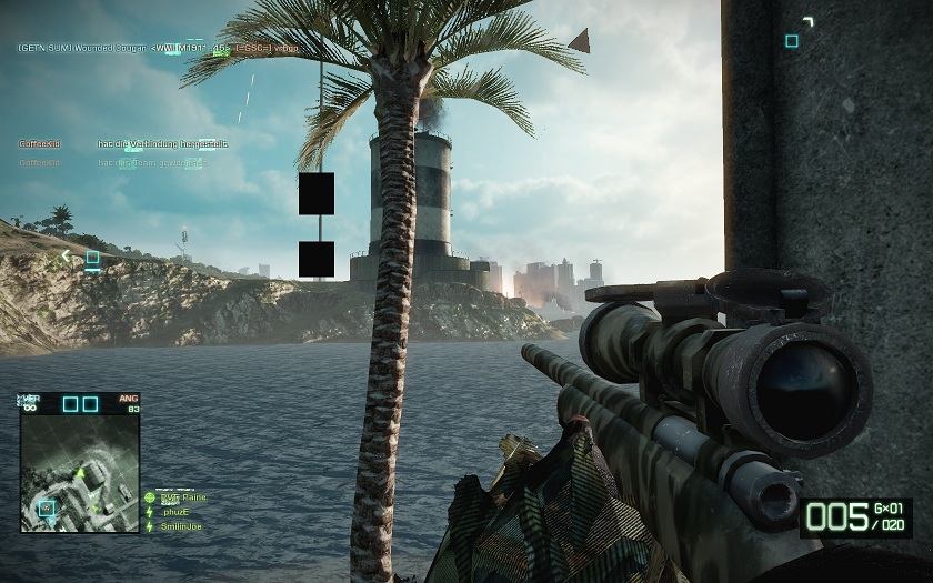

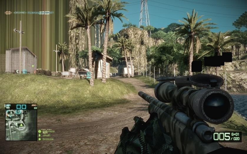

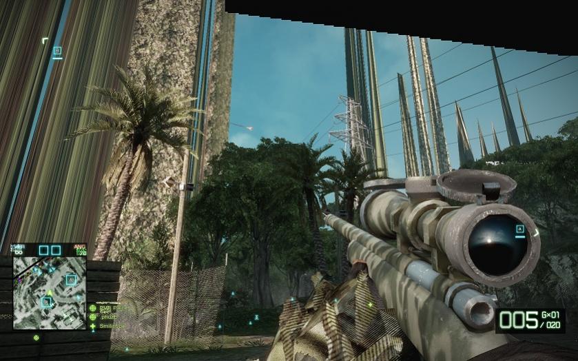

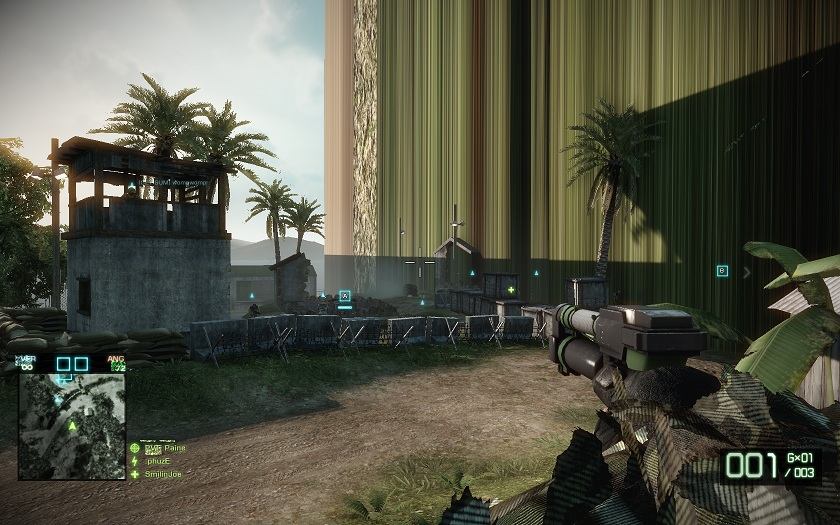

moin moin...
also hier mal screens aus bc2 evtl kennt jemand ja das prob... werde jetzt mal den kühler wechseln bei gelegenheit... ach ja gpu z zeigt mir temps während ich zogge von ca 40°C....
greetz

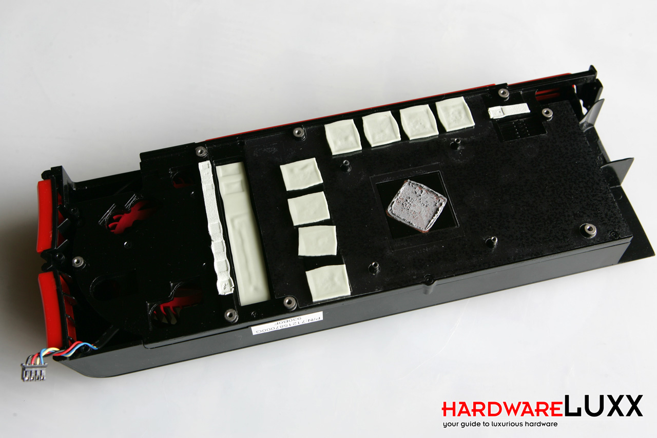

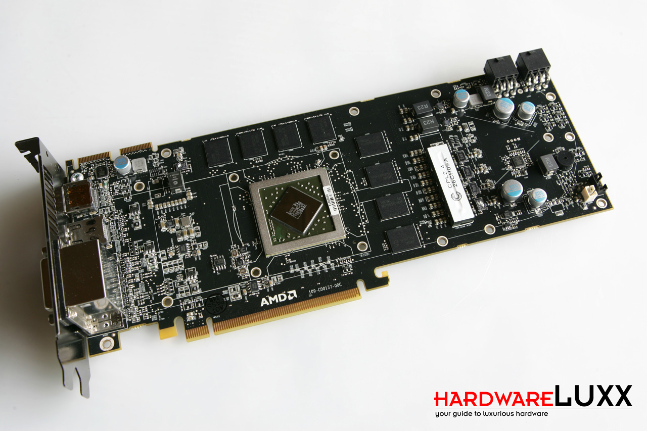

SChau mal, hier ist ein Bild des Kühlers und der Karte
http://www.hardwareluxx.de/images/stories/galleries/reviews/Radeon5800/5870_10.jpg
http://www.hardwareluxx.de/images/stories/galleries/reviews/Radeon5800/5870_12.jpg
Hast Du mal geprüft ob der EK an all den Punkten Kontakt zur Karte hat.
Ich mach das immer so, ich mach mit Kühlpaste kleine Punkte auf die Stellen die KOntakt haben sollen und lege den Kühler auf, wenn die Paste dann am Kühler zu sehen ist haben Sie Kontakt wie es sein soll/ muss.
Auch das kleine Teil vorne nicht vergessen, scheint wichtig zu sein.
