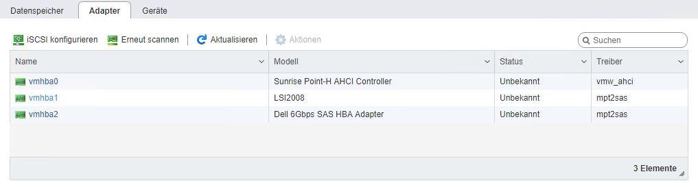

In ESXi - wenn ich Passthrough deaktiviert habe - werden mir unter Speicher / Adapter beide Controller angezeigt

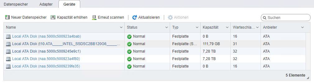

und unter Geräte tauchen auch alle vier HDDs auf. Allerdings wird nur bei zweien die korrekte Größe angezeigt, bei zwei anderen steht da 0. Aber den Typ zeigt es korrekt an.
Als nur beim LSI das Passthrough noch deaktiv war, hatte ich auch nur die 0er Platten. Jetzt mit dem Dell sind zwei mit Größe aufgetaucht. Wie kriege ich raus, an welchem Controller die hängen? Oder kann ich irgendwo die Seriennummer auslesen?

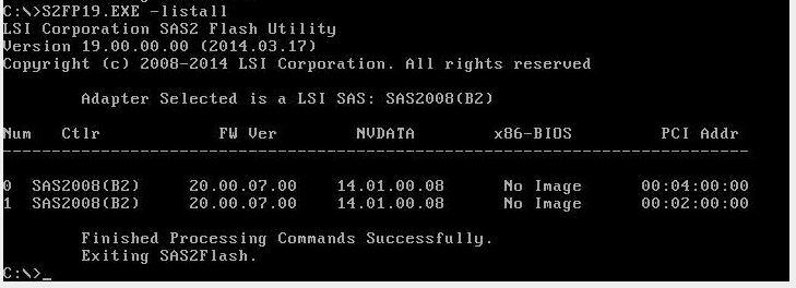

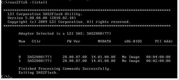

Firmware ist auf beiden Controllern P20 drauf. Weiter oben war auch Screenshot vom SAS2FLASH Tool.
