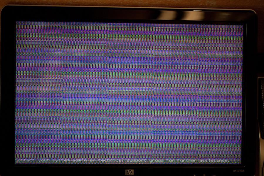

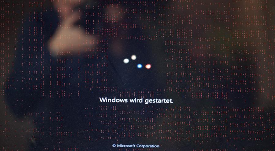

Direkt nach dem Start fing es dann an: Farbige Punkte (vor allem Rote bei schwarzem Bildschirm) verstreut über den kompletten Monitor. Das komische ist, dass sich diese Punkte bewegen. Wenn ich mit der Maus über die Punkte fahre, verschwinden sie, um nach kurzer Zeit wieder zu erscheinen.
Die Punkte erscheinen solbald beim booten der Windows-Ladebildschirm kommt. (Siehe Anhang 1)

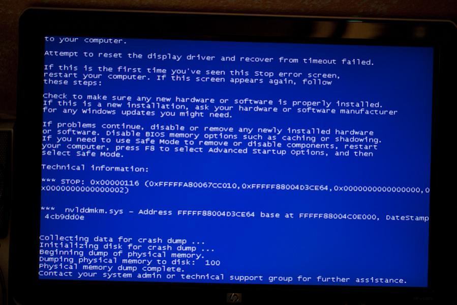

Nach mehrmaligen versuchen kam dann irgendwann der BlueScreen aus Anhang 3 (nvlddmkm.sys ist scheinbar das Problem)
