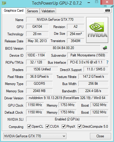

Mit diesem Programm siehst Du auch alles.
Bei Bus Interface sollt PCI-E 3.0x16@x16 ... stehen.
Habe kein Laufwerk, die ganzen Treiber kann ja dann auch von der ASUS seite laden oder?
Bei Bus Interface steht es so da.
