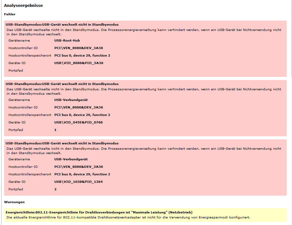

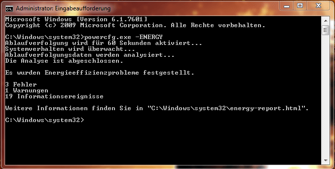

Heute habe ich mit der Eingabeaufforderung den Befehl powercfg.exe -ENERGY ausgeführt. Ich zeig euch das Ergebnis und hoffe das mir das vielleicht weiter hilft.
Danke schonmal...

Hast du externe Festplatten angeschlossen oder sonstige Geräte, die Energie über USB ziehen?
nein, ich habe nichts angeschlossen ausser maus, tastatur, lautsprecher, lankabel, netzteil und dvi kabel.
wenn ich die funktion testen will dann nehme ich natürlich vorher meine externe ferstplatten, usb sticks etc. raus
Probiere mal folgendes:
In den Energieoptionen -> beim ausgewählten Modus auf Energiesparplan ändern klicken -> erweiterte Energieeinstellungen ändern -> USB Einstellungen -> Einstellungen für selektives USB-Energiesparen -> Einstellung deaktivieren
