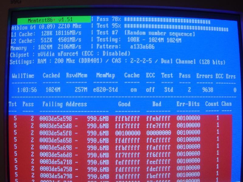

So, hab jetzt mal diesen memtest von memtest.org mal ne std durchlaufen lassen - ich kenne mich mit speicher zwar nich so gut aus, aber 9600 errors sind nich gut, oder???
Die fangen bei ungefähr 400MB an und gehen bis 990MB - heißt das, dass beide Speichersteine im A**** sind??
Hast du den Speicher auch einzeln getestet? Das Risiko, dass gleich beide defekt sind ist ziemlich gering.
In der Tat, dass bedeutet, dass wohl einer der Speicher defekt ist. Man muss aber auch sagen, dass 9600 Fehler nicht rekordverdächtig ist - ich hatte schon wesentlich mehr...
da sind "nur" 9600, weil ich nach dem 2. oder 3. durchlauf abgebrochen habe - habe das ganze jetzt mal ein wenig analysiert: sobald ich die ROW precharge time auf 2 setze, kommen die Fehler - lasse jetzt also mal 2-2-3-5 laufen - es scheint zu funzen - wie lange sollte man denn laufen lassen, damit man sicher gehen kann, dass doch alles in Ordung is??
Da haben wohl beide einen Schlag weg, mögl. durch falsche Handhabe (ohne hier irgendjemanden irgendwas unterstellen zu wollen ;) ).

Stimmt zwar schon was du sagst, aber in diesem Fall liegt das Problem (wie schon geschrieben) an anderer Stelle: Der Mem-Controller des A64 kommt mit den Latenzen wohl nicht so recht klar - sobald sie lascher eingestellt sind (wenn auch nicht viel) funktioniert alles.
